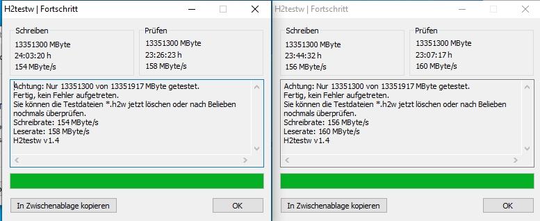

Ich habe zur Zeit auch 2 Reds mit 14TB da. Das komplette vollschreiben mit H2testw dauert ungefähr einen ganzen Tag, das lesen geht etwas schneller:
Zum Vergleich eine Seagate Ironwolf mit 14TB:
Allein dieser Test zeigt deutlich, daß die Reds nur mit 5400 drehen und nicht mit 7200.
