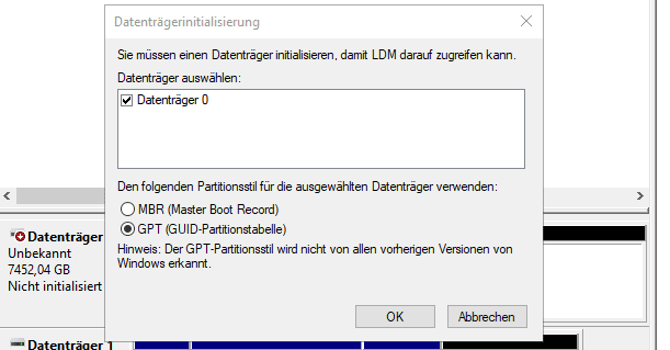

Die Festplatte wird nicht erkannt, unter Verwaltung passiert folgendes.

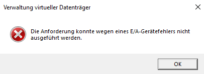

Wenn ich auf MBR gehe oder auf GPT klicke, kommt leider immer die Fehlermeldung: Aufgrund eines E/A Fehlers konnte die Festplatte nicht initialisiert werden.
Kann ich ernsthaft die Festplatte jetzt abschminken? :(

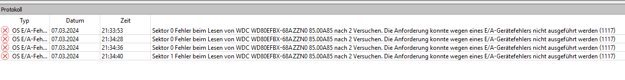

Mit R-Studio wollte ich nach Partitionen suchen ,das klappt nicht bzw. die ersten Sektoren zeigen Fehlermeldungen und es ist sehr träge, das würde hier 5-7 Tage dauern ,bis er alle Sektoren durch hat...
Auch das Scannen nach Daten mit R-Studio brach keinen Erfolg.

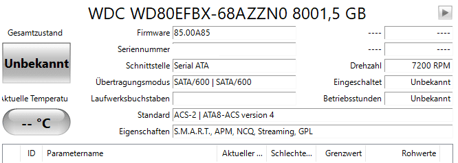

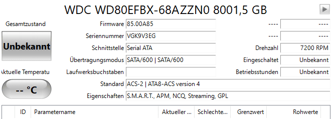

Stehen in CDI unten Parameter, von welchen du uns mal einen Screenshot machen könntest?

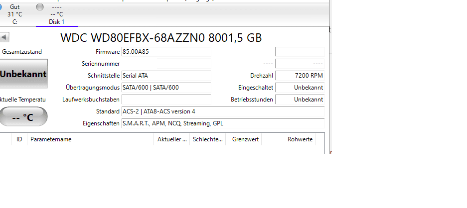

Unter Crystal Disk Info bekomme ich leider nur folgendes, keine Parameter
Dann kannst du dir alles andere gleich sparen. Sowas ist nie ein Kabel Problem; eher Köpfe/Arm/...
