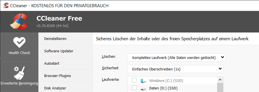

Hat jemand Erfahrung mit dem Drive-Wiper von CCleaner?
