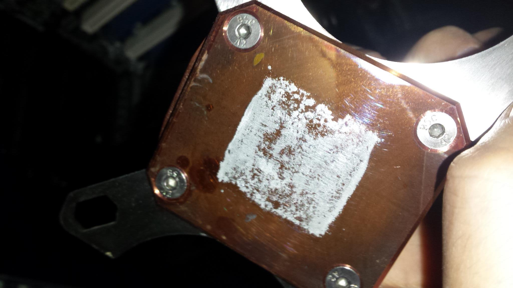

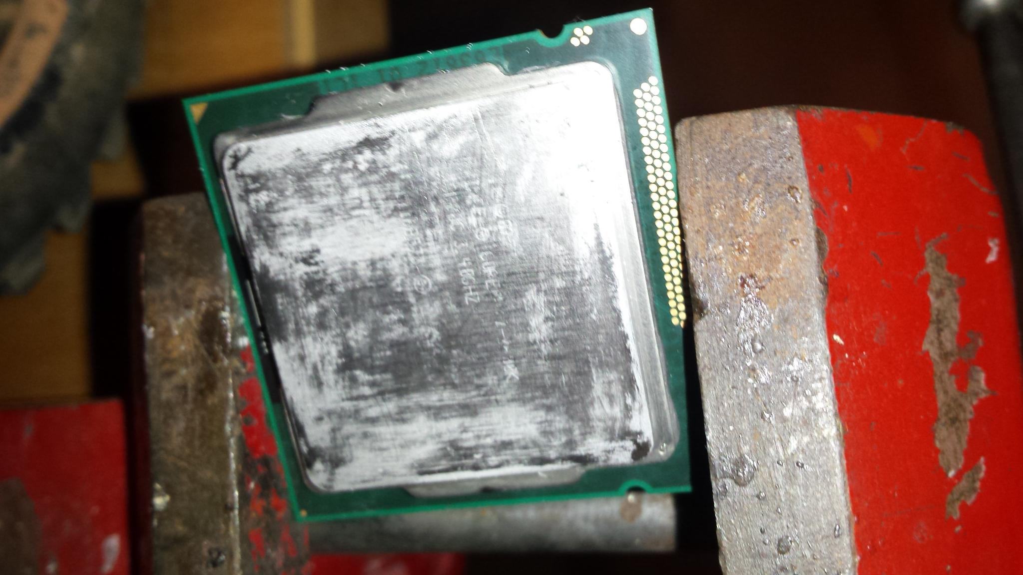

Yo, so schaut das Teil bei mir aus ^^, nach einigen Jahren Einsatz. :o
Würde die Reste (sind getrocknet) möglichst ohne feines Sandpapier runterbekommen wollen wenn es so ne Möglichkeit gibt. :o

Da hast du leider die falsche LM Wärmeleitpaste genommen und zwar die erste,die austrocknet und hart wird.
Die Neuere Pro Version bleibt flüssig und auch von anderen herstellern.
Warum nicht schleifen und polieren?
Tja, das mag bei frischem, flüssigem LM funktionieren, aber bei Slipknot hat das LM schon mit dem Kupfer reagiert und ist fest geworden (das passiert mit jedem LM früher oder später). Daher sollte er den Salzsäuretipp probieren. Bei der CPU ist es am wichtigsten, dass die Seriennummer lesbar bleibt.

Also die Seriennummer ist bei mir bis jetzt jedesmal futsch sobald ich LM verwende und es sauber mache. Und Verdühnte Salzsäure erst recht.

Jede LM-Paste wird früher oder später hart, da es mit dem Kupfer reagiert. Selbst Nickel wird irgendwann von LM angegriffen und es wird ebenfalls hart - wobei es bei Nickel wesentlich länger dauern wird, da Nickel sehr gut korrosionsbeständig ist.
Ich habe für meine Reinigung 5%-ige HCl benutzt. Roman benutzte im Video 4%-ige, wenn ich mich nicht irre. Höher würde ich nicht gehen - auf 25% erst recht nicht.
Ich weiß nicht, wie bewandert du in der Chemie bist, aber der Vollständigkeit halber ein Warnhinweis: Erst das Wasser, dann die Säure - sonst geschieht das Ungeheure. Handschuhe und Schutzbrille nicht vergessen!

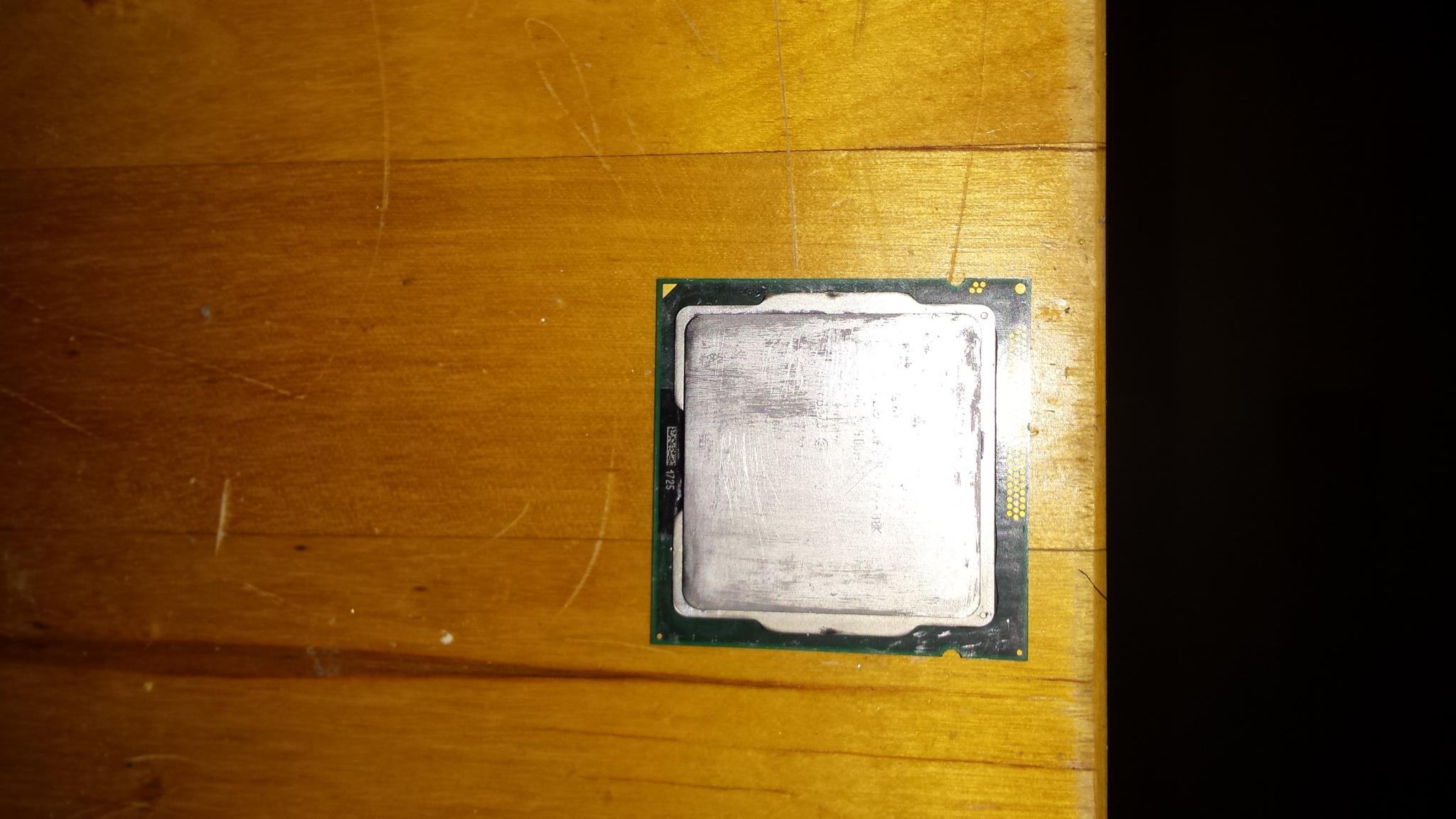

So, hat alles etwas gedauert, musste erst mal ein paar PC Probleme beheben ^^.
Die CPU ist etwas sauberer geworden, aber naja, kein sehr berühmtes Ergebnis.
Den CPU-Kühler bekomme ich gar nicht mehr sauber, da tut sich gar nix mit der Salzsäure.
Die CPU ist mir egal, ist jetzt im Trading-PC, da brauche ich keine Power und nehme das OC zurück.
Beim CPU Kühler muss ich noch überlegen, ob ich polieren soll, Temps werden wohl dadurch auch nicht besser und der 9900k schafft die 5GHz, moar brauche ich ned.
Fragt mich nicht woher die Kratzer auf dem IHS kommen, ich habe keine Ahnung, das Teil wurde nie brutal behandelt.
