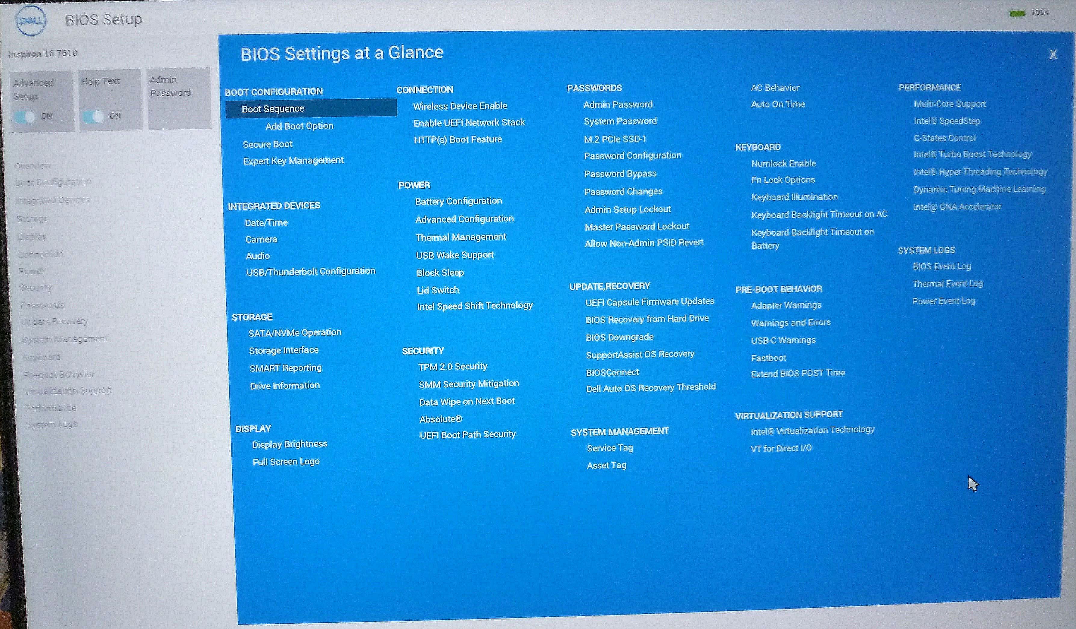

...beim start wird mir immer wieder das DELL logo angezeigt! (und das nervt mich total!)
ich vermisse die alte boot sequenz, wo RAM etc, angezeigt wurden...
in den BIOS einstellungen kann ich lediglich zwischen großem und kleinen DELL logo wählen! :wall:
wo müsste ich suchen, um den alten, normalen BIOS POST anzeigen zu lassen?
system: ist win 11 home
laptop: ist der DELL Inspiron-16-7610
(alles aktuell - system und BIOS)
danke im voraus!
Wenn es das gibt:
Quick-Boot ausschalten.
Gibt es da keine Option, dann gibt es keine POST-Anzeige bei dem BIOS.
bei der boot configuration gibt es folgende 3 punkte:
1.) boot sequence (windows boot manager und UEFI) - ist beides auf aktiv gestellt (nicht von mir!!!)
2.) secure boot - ist eingestellt auf ON (Deployed Mode) - es gäbe noch den Audit Mode (der ist nicht aktiv)
3.) Expert Key Management (ist deaktiviert = OFF) darunter wären 4 einstellungen;
PK (save to file) - KEK (replace from file) - DB (Append from file) und DBX (delete)
edit: unter display:
Full Screen Logo - ON oder OFF (eingestellt auf OFF)
Leider gibt es hier so viele Einstellungen - man könnte meinen, es (das BIOS) wäre ein eigenes Betriebssystem! ;)
habe jetzt mal ein foto davon gemacht!: (eventuell bringt es den einen oder anderen noch auf eine IDEE!)
Fastboot auf Thorough
@Morpheuz
unter FASTBOOT (configure the speed of the UEFI boot procees...)
bringt leider nicht den erwünschten erfolg! (extend BIOS POST boot time - 0 seconds - 5 seconds - 10 seconds)
die einstellung gibt es - mit: MINIMAL - THOROUGH und AUTO (THOROUGH ist eingestellt)
egal welche einstellung (extend boot time - 0 seconds - 5 seconds - 10 seconds - mit THOROUGH)
das DELL logo grinst mich weiterhin an ohne boot sequenz
