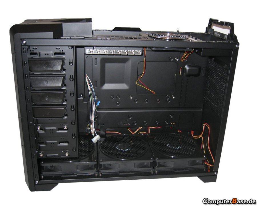

Eine Frage- wenn Du das Gehäuse komplett selber baust, könntest du über die effektivste Art warme Luft loszuwerden Gedanken machen.
Schau dir mal das Silverstone Raven 2 an, ein solch ähnliches Gehäuse mit KaminEffekt, das wäre was. :hwluxx:

Aber hier sind doch mehr lüfter unten also mehr luft rein als raus - also überdruck?
Ich würde das main gern nach oben richten, dann ziehts nämlich an den karten vorbei, luft geht direkt oben raus und unten rein. Netzteil wird dann natürlich noch anders platziert als auf dem Bild. - WO? -
Das Netzteil direkt unter dem Mainbord befestigen.
Im Grunde müsstest du Recht haben.
Jedoch kommt man hier auf den Kamineffekt zu sprechen.
Die warme Luft steigt durch die drei 180er Lüfter, den Kamineffekt und den 120er im Deckel nach oben und aus dem Gehäuse.

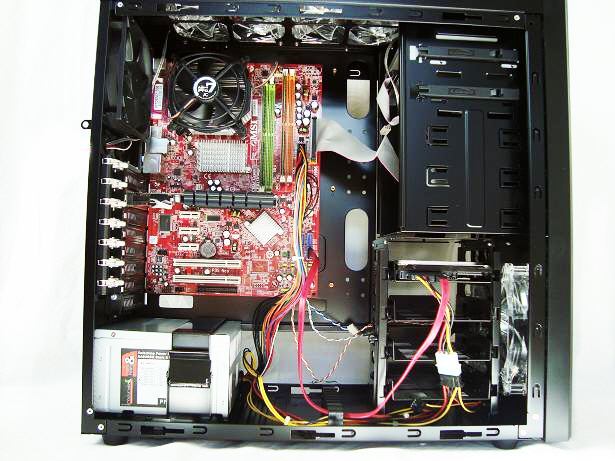

Seh selbst:
Aber so zieht das netzteil doch warme luft nach unten?
