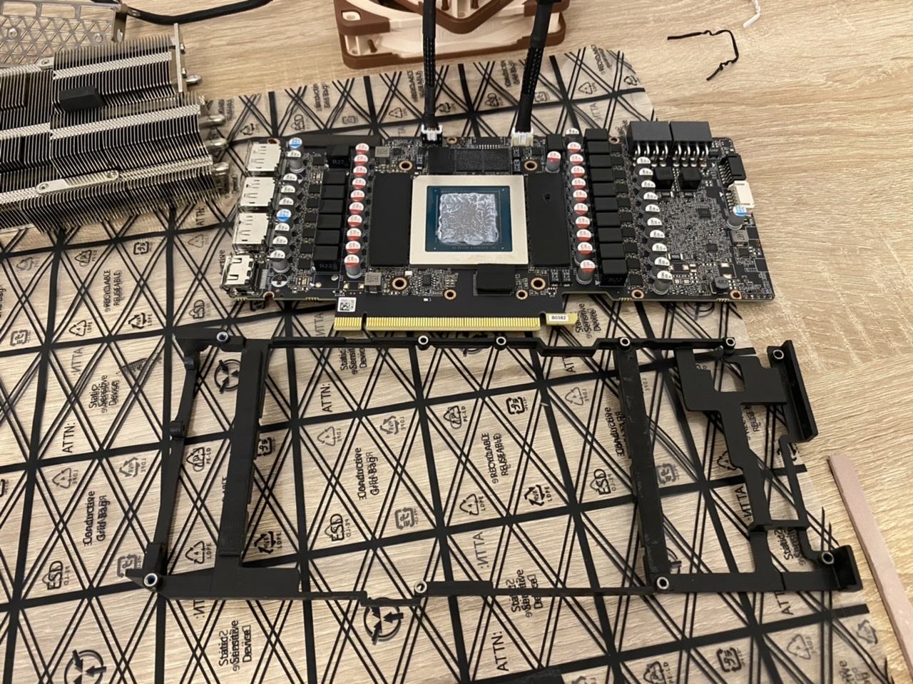

Hier mal noch ein Foto vom damaligen Umbau. Ich weiß jetzt leider nicht ob das PCB wirklich so lang ist im Vergleich zu anderen

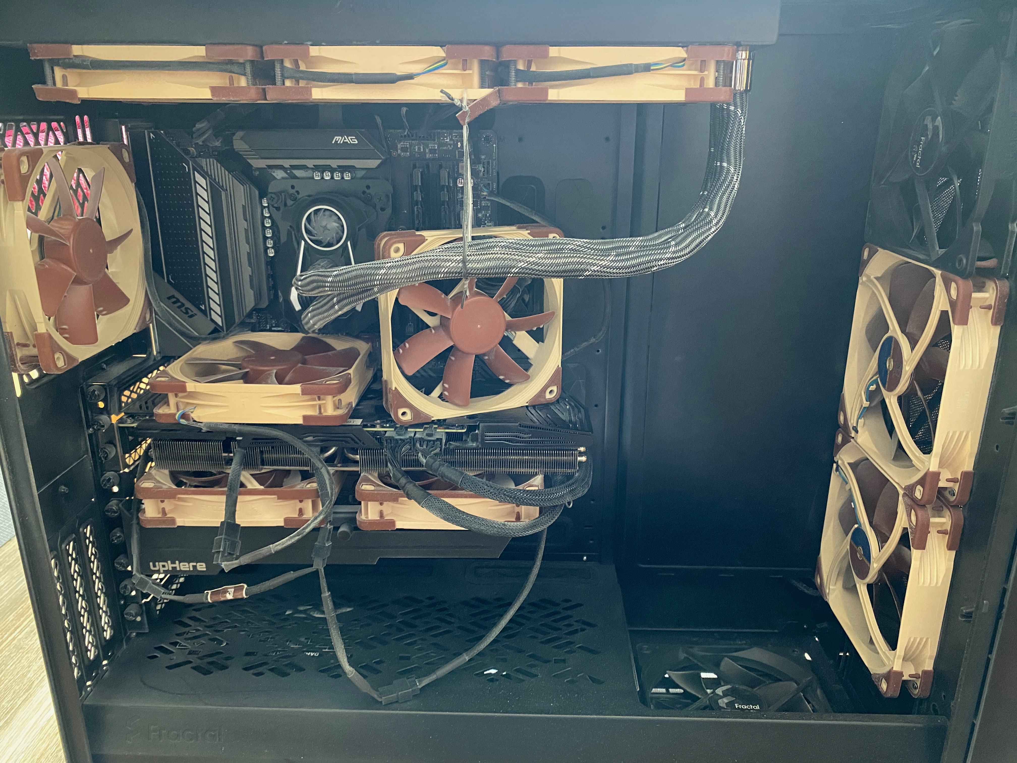

Ich hab mal ein Foto angehangen, wie es momentan innen aussieht. Nicht wundern über den Staub. Hab wegen den Temperaturen im Zimmer permanent das Fenster offen und schräg gegenüber ist ne Baustelle...

Du könntest deine aio in die Front bauen und oben dan nenn 420ziger für die graka z.b. Aber die Schläuche sehen sehr kurz aus

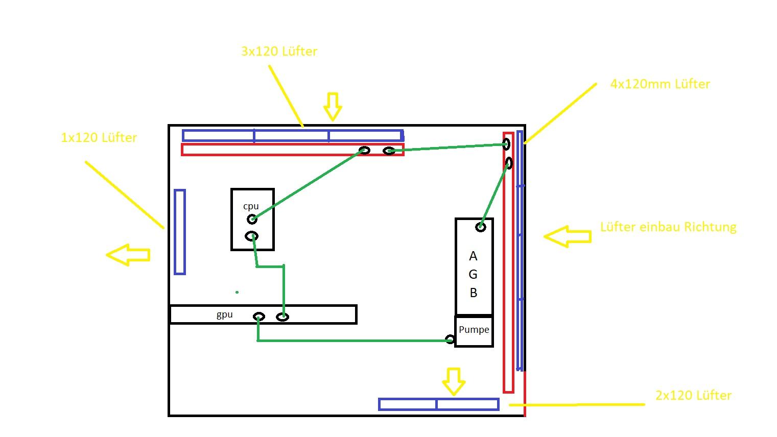

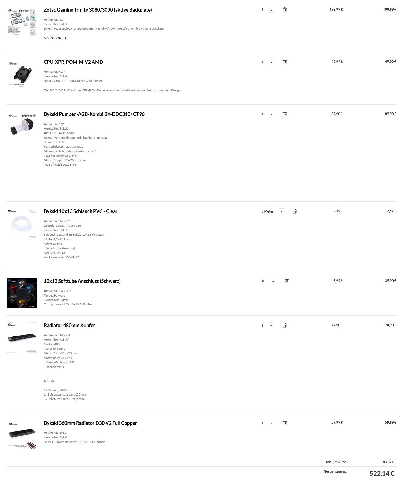

So hab dir mal nenn voll Ausbau zusammen geklickt man könnte jetz noch Überwachungs krempel mit rein nehmen aber sonst ist echt alles drin!
CPU und GPU gekühlt
Lüfter haste dann sogar welche über habe jetzt quasi alle dein Noctua verbaut:giggle:
Kann sogar wenn ich richtig gezählt habe vorne push/pull machen musst dann aber warscheinlich unten auf einen Lüfter verzichten.
Desweiteren kannst du auch andere Pumpen AGB Kombos nehmen is nur gerade nix lieferbar deswegen konnte ich nix anderes in den Warenkorb packen.
Wusste auch nicht ob du jetz so der rgb Fan bist deswegen hab ich mal den schlichten cpu kühler genommen.
Der graka Block ist der aktive backplate block und der hat immer RGB an Board
Ich hoffe dir gefällt die Zusammenstellung und meine kleine paint Beispiel Kritzellei:asthanos:

Nenn ablassen sollte man noch einbauen mit Adapter sind es zirka 20 mehr hab ich vergessen

Aber dann haste alles unter Wasser in einem Kreislauf und bist bei weitem unter dem was du bei ek nur für die graka bezahlt hättest :-)
