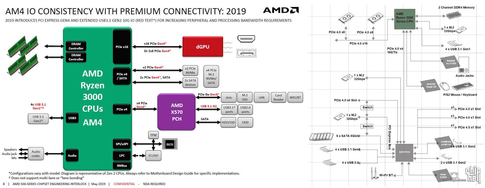

ich habe mich gefragt wie die PCIE Lane Verteilung bei Ryzen 3000 in Kombination mit X570 funktioniert. Ryzen 3000 hat ja 24 PCIE Lanes, die direkt ueber die CPU kommunizieren, richtig? X570 kommuniziert mit dem IO DIE der CPU mit PCIE Gen4 x4, hat aber selbst PCIE Gen4 x16!? Wie kann man denn dann die PCIE Gen4 x16 lanes nutzen, wenn X570 nur mit PCIE Gen4 x4 an der CPU haengt?
Ich verstehe das nicht so ganz.
MSI previews pair of AMD X570 motherboards - Mainboard - News - HEXUS.net
Das Diagramm müsste aber stimmen, obwohl es inoffiziell ist, ist vom Mai 2019. Warte mal auf Holt, der wird das ganz genau erklären, vor allem einen Vergleich mit Intel heranziehen.
Das hängt vom jeweiligen Mainboard ab, ist also pauschal nicht sinnvoll zu beantworten.
Richtig und diese 4 Lanes kannst Du direkt von den 24 der CPU abziehen, da ja dort immer der X570 dran hängt.
Bis zu, denn man kann bei ihm auch 4 PCIe Lanes gegen 4 SATA Ports tauschen und dies sogar zweimal, was dann zu 8 oder 12 statt nur 4 SATA Ports führt.
Also ich kenne kein Board welches alle 16 Lanes an einem Slot nutzt und soweit ich weiß gibt es nur beim ASUS Pro WS X570-Ace überhaupt einen Slot mit mehr als 4 Lanes vom Chipsatz, nämlich einen der x8 Slots. Da die Anbindung des X570 Chipsatzes an die CPU aber nur halb so breit ist, macht dieser x8 Slot so nur wirklich sinn, wenn da eine PCIe 3.0 Karte drin steckt, dann nur dann wird die Anbindung nicht zum Flachenhals.
