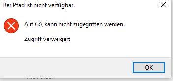

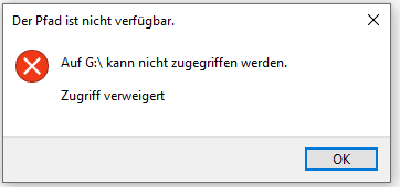

Kann mir jemand sagen, wie ich auf eine verschlüsselte Festplatte zugreifen kann?
Denn das Laufwerk kann ich nicht mit der Mouse antasten.
=< Auf G: kann nicht zugegriffen werden.
Zugriff verweigert.
Wer von euch hat eine Idee?
Mein Passwort ist mir bekannt!

BitLocker-verschlüsselt
- gibt es da auch ein software upadate
- vielleicht ist hier der fehler
Moin,
wenn ich ein Bitlocker verschlüsseltes Laufwerk anschließe, dann bekomme ich (glaube in der rechten oberen Ecke) ein fenster, wo ich das PW eingeben kann.
Kommt das bei dir nicht?
nein, das kommt bei mir nicht
Das habe ich!

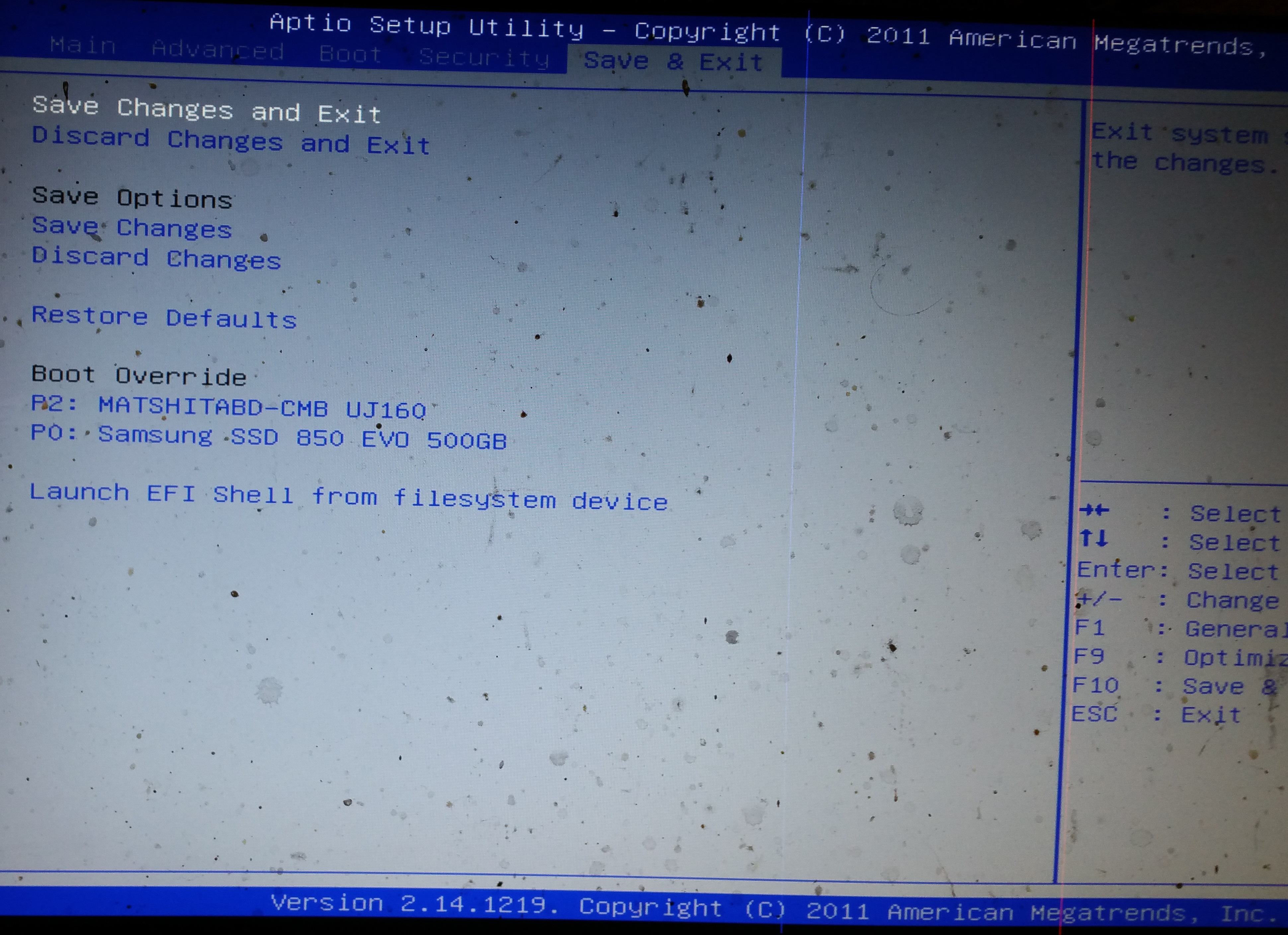

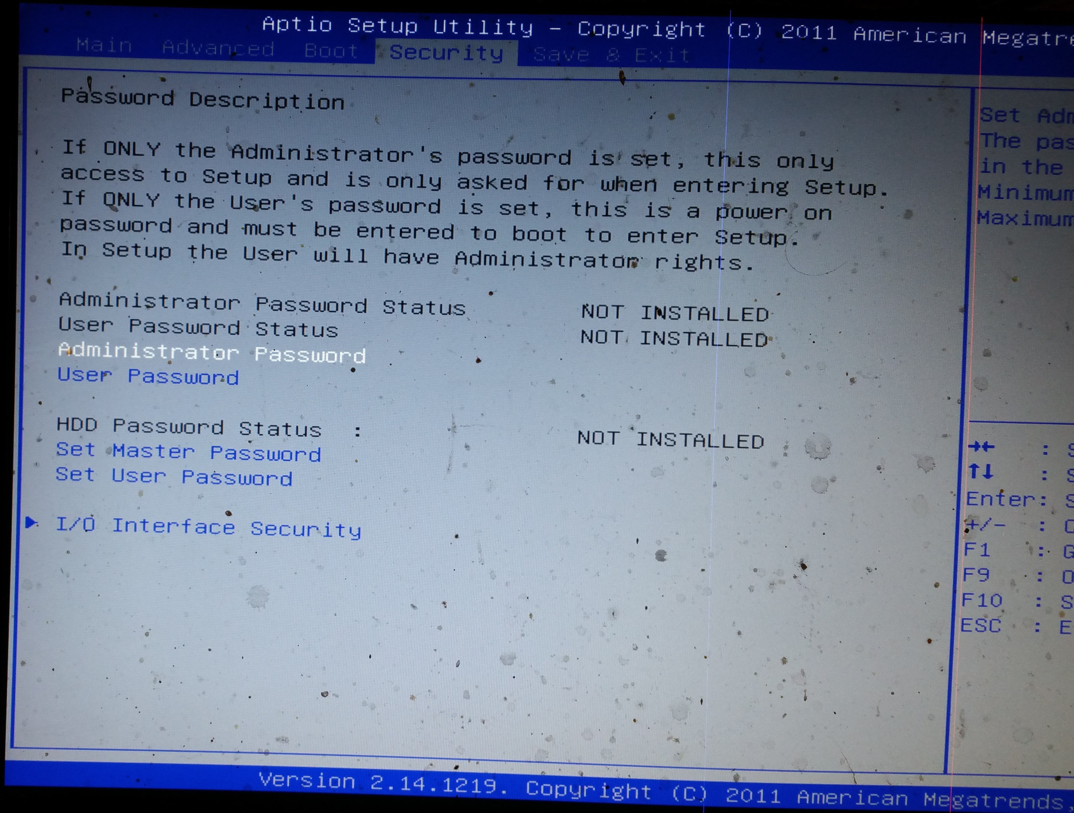

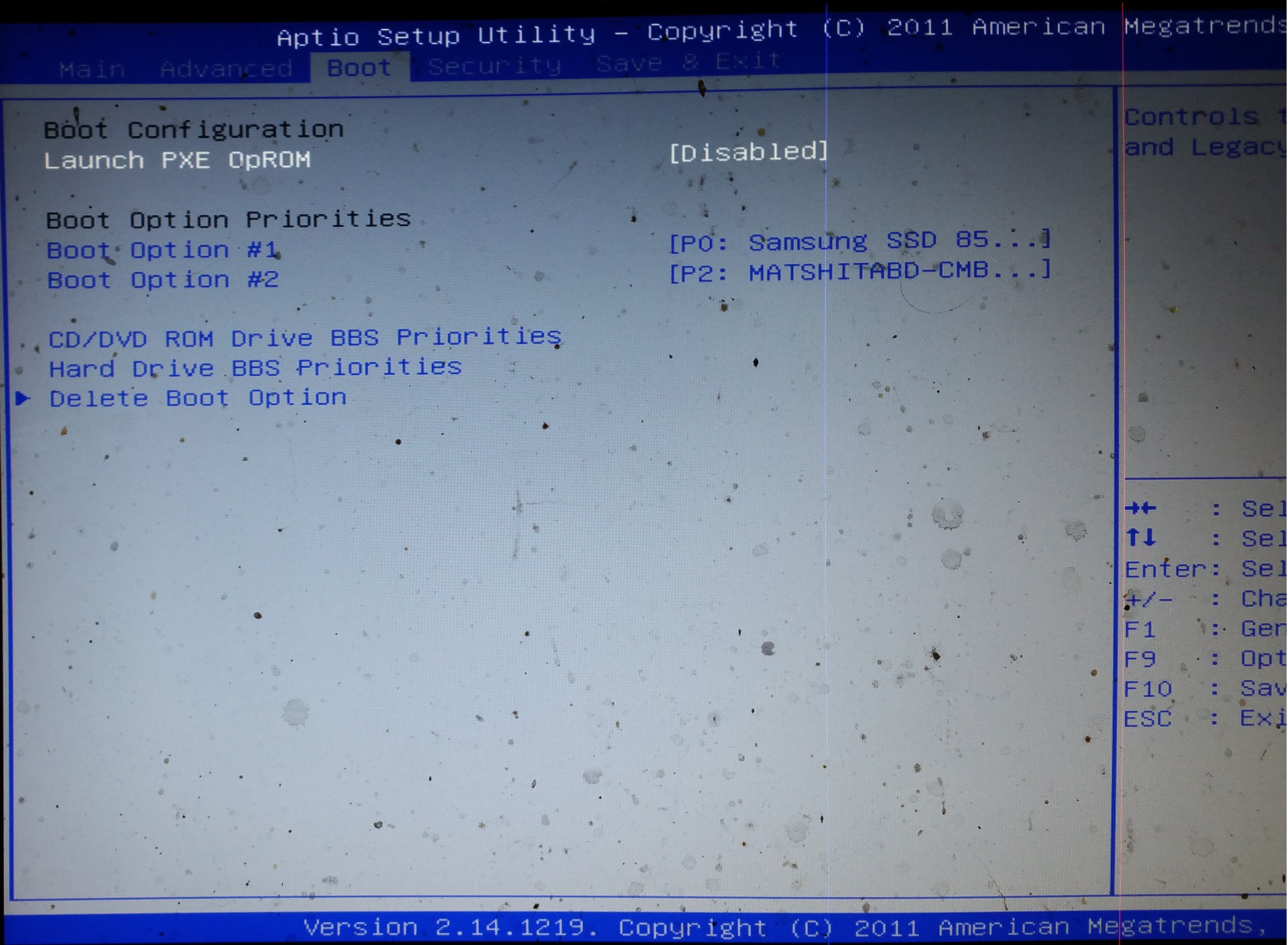

Es kann sein, das ich letzt mein BIOS / Setup verstellt habe, um auf meine USB Festplatten zuzugreifen.
Jedoch alles ohne Erfolg
FRAGE: Was muss ich jetzt verändern, so das ich wieder auf meine externe Festplatten zugreifen zu können

Update rückgängig machen? Systemwiederherstellung? P.S Was hast du mit dem Monitor angestellt?
Ich habe zuletzt in meinem BIOs was geändert, darum denke ich das man zuerst da den Fehler suchen sollte.
Den Softwarefehler habe ich schon soweit behoben!
Was wurde denn konkret im BIOS geändert? Ohne genaue Informationen wird Dir leider keiner helfen können. Wie wissen nur, dass es ein gut 10 Jahre altes Notebook ist und offenbar Bitlocker für Verschlüsselung einer externen HDD verwendet wurde, aber nicht einmal welche Windows Version verwendet wird. Mit Bitlocker kenne ich mich auch nicht wirklich aus, aber ich habe dies gefunden:

Ich habe hier
Sonntag um 03:17
meine aktuelles BIOs Bild eingefügt
Sieht man da was, das mein USB Zugriff hindert?
Funktioniert denn gar nichts mehr über USB? Hast Du es mal mit einem anderen USB Laufwerk oder einen USB Stick probiert? Erklingt bei Windows das normale Geräusch wenn man ein USB Gerät ansteckt?

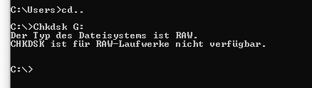

Nun wissen wir also, dass sie wirklich mit Bitlocker verschlüsselt ist. Damit wäre zu klären warum Bitlocker nicht läuft, sonst sollte doch eigentlich der Dialog kommen der zur Eingabe des Passworts auffordert.
Schonmal einen Chkdsk drüberlaufen lassen?
- Wie macht man das?
Vergiss es, man kann erst chkdsk drüber laufen lassen, nachdem das Passwort eingegeben die Partition "freigeschaltet" wurde.
OK, hatte auf die Schnelle diese Aussage mißverstanden : "Chkdsk with Bitlocker is fine. No need to decrypt. Just did this on my bitlocker encrypted C: drive a few days ago."
Ging hierbei aber um "chkdsk autochck" beim Systemstart, und decrypten heisst hier wohl "Verschlüsselung gänzlich entfernen"

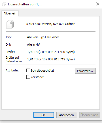

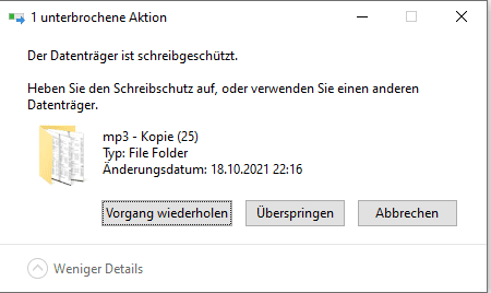

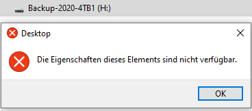

Bei meiner andere externe Festplatte kann ich kein Ordner darauf kopieren
- von Festplatte 1 nach Festplatte 2
und
- von Festplatte 2 nach Festplatte 2 (Unterordner)
Ich finde hier keine Möglichkeit den Schreibschutz zu ändern.

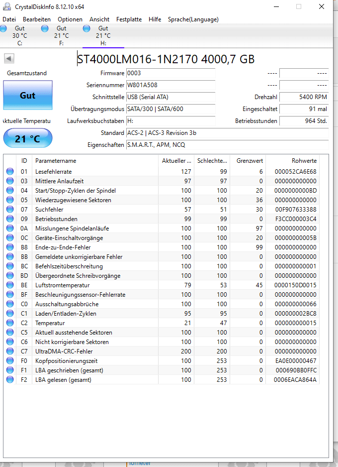

Was für eine Platte ist denn diese Festplatte 2? Poste doch bitte mal den Screenshot von CrystalDiskInfo für dies Platte, ziehe aber bitte das Fenster soweit auf, dass alle Attribute und auch die Rohwerte vollständig sichtbar sind, also keine Scrollbalken mehr erscheinen. Bitte mache den Screenshot aus Windows und nicht mit einer Kamera vom Bildschirm und nur den Screen von CrystalDiskInfo, mit Alt+Druck erzeugt Windows einen Screenshot des aktiven Fensters in der Zwischenablage und bei neuere Versionen von CDI kann man auch einfach CTRL+S drücken und den Screenshot direkt als png abspeichern.
Oops! Wir sind auf ein Problem gestoßen.
(Das hat soeben mein Bildschirm angezeigt!)
Die Platte ist in Ordnung, es fallen mit aber zwei Werte auf, einmal die 249 Suchfehler, die könnten von Vibrationen stamme, wie z.B. wenn Bass in der Nähe ist und dann die 102 Ausschaltabbrüche. Ziehst Du die Platte einfach immer so ab? Auch wenn man immer wieder liest dies wäre kein Problem, kann ich nur dringend empfehlen immer die "Hardware sicher entfernen" Funktion zu nehmen, damit die Platte selbst auch darüber informiert wird, dass gleich die Spannungsversorgung unterbrochen wird und z.B. ihren Schreibcache leeren und die Köpfe parken kann. Wenn die Platte NTFS formatiert ist, könnte es an den Zugriffsrechten von NTFS liegen oder es könnte auch sein, dass USB Platten bei Dir generell schreibgeschützt ist. Google mal danach, dann findest Du Anleitungen wie diese hier wie man dies aufheben kann.
