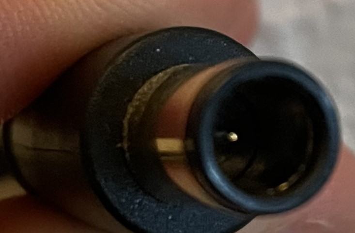

brauche für meinen Beamer Xgimi Horizon Pro ne Verlängerung fürs Netzteil. Leider steht weder am Stecker noch in der Anweisung noch iwo im Internet eine Angabe zum Netzkabelstecker..
Ich glaube es ist DC und Außenradius ist 5,5 cm. Innen ist nur eine kleine Nadel.. nicht mal nen halben Milimeter würd ich sagen. Ist auch etwas tief versenkt und guckt nicht bis zum Rand raus.
Ein 5,5 auf 2,1 oder 2,4 was so üblich auf google zu finden ist, ist es wohl nicht.. scheint recht ungewöhnlich zu sein, meine Recherche blieb erfolglos. Was könnte das sein?

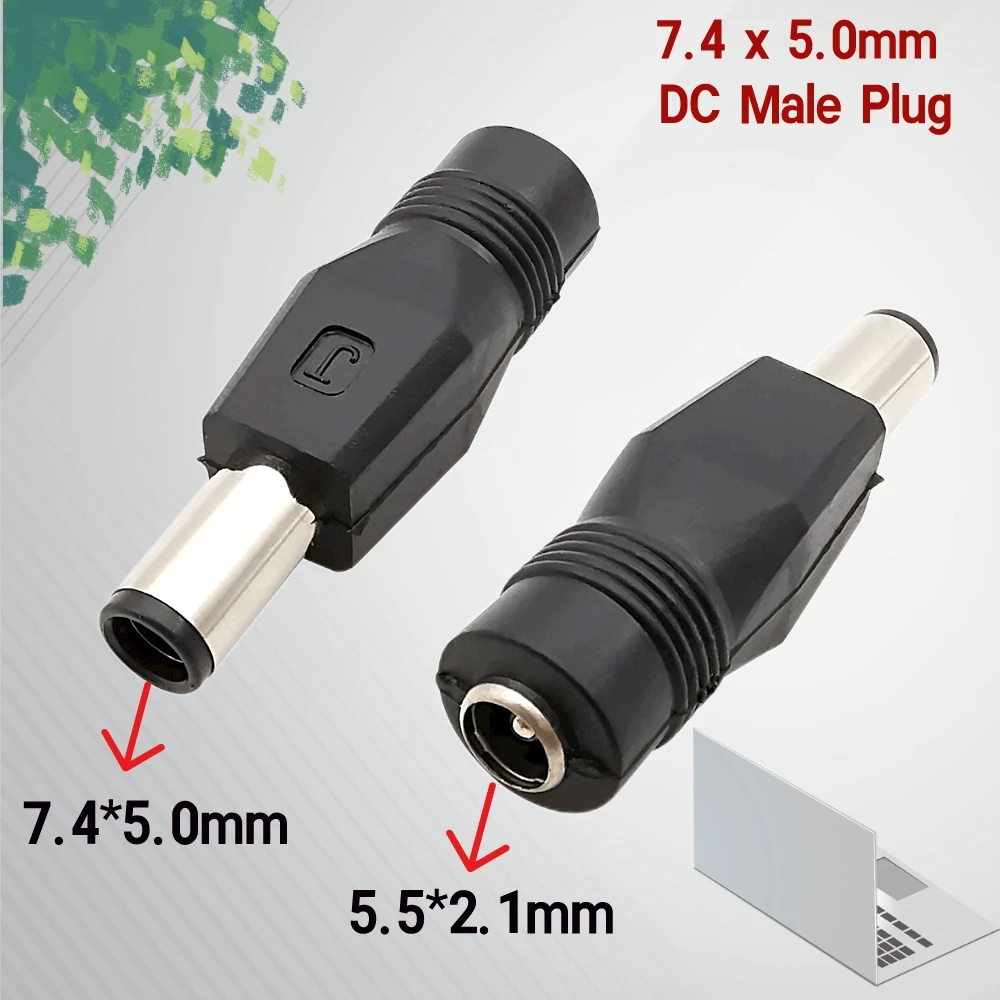

puh.. also der 7,9 x 5,6 (bzw 5,5 ist im Netz mit mehr Suchergebnisses gesegnet) kommt dem ganzen am nähsten. 7,9 als ganz außen, 5,5 als innerhalb des Hohlraums und der 0,5mm nadel ist da nicht benannt.
Aber ich sehe selbst dazu gibt es keine einfach Verlängerung mit male auf der einen und female auf der anderen Seite. Auf Aliexpress gibt es Adapter wo ich ein normales 5,5x2,1 (oder 2,5) mit versehen könnte. Aber leider nur einseitig uns zwar mit male 7,9x5,5 auf female 5,5x2,1 aber nirgends ein female 7,9x5,5 adapter..
