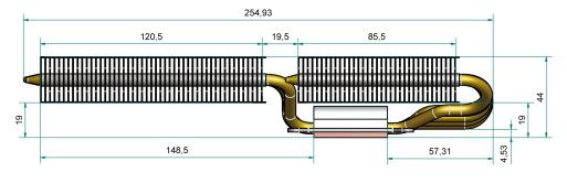

sakul, wenn du Peter meinst, nimm:
Technische Details:
Maße: 253,8 x 44 x 100 mm (B x H x T)
Material: vernickeltes Kupfer (Boden, Heatpipes), Aluminium (Lamellen)
Gewicht: 590 g
Heatpipes: 12x Ø 6 mm
Lüfter (optional): 4x 140 / 120 / 92 / 80 mm
und fertig :)
Ich würd emal sagen, du misst einfach Unterkante Graka (was immer das genau bei Dir bedeutet) bis zur Oberseite GPU und addierst 44mm drauf.

- welcher Kühler: es geht um den EKL Alpenföhn Peter ohne Lüfter
- die Grafikkarten: GTX580 und HD6950
- welches Maß genau: wenn ich die Karte flach auf den Tisch lege, dann von Unterkante PCI-Slot bis zur Oberfläche wo später die Lüfter ihren Luftstrom drauf richten
Tut mir leid für die kurze, knappe Frage ich war leider in Eile und in den Titel hat nicht alles gepasst.
Ich denke jetzt reichen die Angaben.

Wie schon erwähnt, deine Karte ohne Lüfter, plus 44mm, solche Antworten die hier abgegeben wurden, habe ich schon lange nicht mehr gesehen, bzw gelesen.

Wie hoch ist das PCB einer GTX580 oder einer equivalenten AMD-Karte?
Sonst würde ich es mir ja selbst ausrechnen können.
ziemlich genau 5 bis 5,1 bei einer gtx 470
aber bedenke, dass die lüfter mit der verbauten schiene, nicht direkt auf dem kühler aufliegen. da sind nochmal ein paar mm luft
Die Lüfter werden ich wohl direkt auf den Finnen aufsetzen lassen, aber dennoch danke für den Hinweis, das ist schon alles berücksichtigt.
Mich interessiert der Unterschied zwischen AMD und nVidia, da bei letzteren Karten ja noch ein ordentlicher Heatsink drauf thron...
