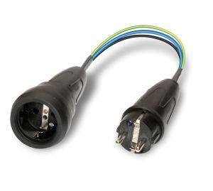

Du wirst, da es zerstörungsfrei sein soll, einen Adapter benötigen. Benning verkauft sowas für viel Geld, aber das Prinzip ist natürlich simpel:
Das einzig spezielle daran ist, dass die Leiter alle doppelt isoliert sind, auch wenn es so aussieht, als habe man nur eine eine normale dreiadrige Leitung abgemantelt.
Kann man auch in anderer Form (Zwischenstecker aus Kunststoff) kaufen, das Prinzip ist dasselbe und natürlich könnte man das auch selbst herstellen, da würde ich nur darauf achten, dass die Leiter wirklich zweifach isoliert sind, man weiß ja nie. Eine Peak-Taste sieht man ja schon bei Deinem Messgerät. Ob es schnell genug misst, wird man dann erst sehen können.

Okay danke, das kann ich mir selbst zusammenbauen, da ich soweit alles da habe.
