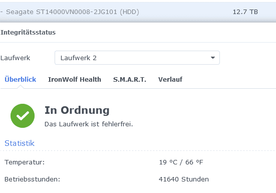

Wird bei IronWolf Health auch der Helium-Status überwacht?
Oder sonst irgendwo?
