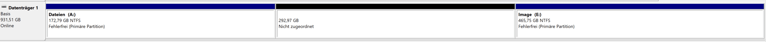

Habe eine Festplatte mit 2 Laufwerken.
Nun wird auf Laufwerk 2 der Speicherplatz knapp.
Ich habe nun von Laufwerk 1 ein eigenständiges Laufwerk angelegt.
Wie bekomme ich dieses Laufwerk mit dem Laufwerk 2 als ein Laufwerk verbunden?
Auch in der Datenträgerverwaltung einfach die partition bzw Laufwerk löschen, die Partitionen bzw Laufwerke müssen aber nebeneinander liegen man kann immer nur von links nach rechts erweitern soweit ich mich erinnern kann.
Habe das Laufwerk gelöscht und nun ist es nicht zugeordnet und befindet sich Links von dem Laufwerk wo dieser Speicherplatz auf das Laufwerk zugeordnet werden soll.
Wie bekomme ich nun das nichtzugeordnete Laufwerk auf den rechten Laufwerk?
Vertausch mal die Sata Kabel der Laufwerke wenn da nicht hilft rechtes Laufwerk löschen.
Das ist nur ein Laufwerk (Festplatte).
Da muss ich noch ein wenig warten, da auf dem rechten Laufwerk noch Daten sind.
Diese muss ich erst noch sichern.
Warte aber noch auf ein neues Festplattengehäuse was ich gestern bestellt habe.

Dann müsstet du jetzt über den Button "volume erweitern" den schwarzen nicht zugewiesenen Bereich zu E zuordnen können.

Dann lass erstmal die Finger davon. E: kannst Du sowieso nicht einfach so erweitern, dies geht nur auf unbelegten Speicherplatz der hinter (also in der Datenträgerverwaltung rechts) der Partition ist, die man erweitern möchte. Du müsstest E: also erst nach links verschieben, was die Datenträgerverwaltung aber nicht kann, also bräuchtest Du dazu ein 3rd Party Tool und es wird eine Weile dauern. Die Alternative wäre nach dem Backup (prüfe dies aber vorher!) einfach die Partition E: zu löschen und eine neue über die gewünschte Größte direkt hinter A: anzulegen.

Hatte auch schonmal solch ein Problem, Windows will dann nur die Partition erweitern, wenn "rechts davon" der Freie Block sich befindet, anstatt, wie in deinem Fall "links von E" (mal auf Das Bild bezogen).
Es gibt Tools (z.B. Macorit Partition Expert), mit denen kannst du eine Partition auf der Festplatte verschieben (und auch erweitern), wenn es die Datenträgerverwaltung nicht hinbekommt.

Vielen Dank an das Forum hat alles geklappt.
Die Alternative wäre einfach die Partition E: zu löschen
Habe das Volumen von Laufwerk E gelöscht und das Betriebssystem hat dann automatisch die beiden (nicht zugeordneten) Laufwerke zusammengeführt.
Danach noch neu Formartiert und fertig.
Die nicht zugeordneten Bereiche sind keine Laufwerke, daher wurden der gesamte nicht zugeordnete Bereich danach auch als einer angezeigt (zusammengeführt, wenn man so will) und Du konntest da eine neue Partition anlegen. Auf einem Laufwerk kann es nur Bereiche geben die entweder einer Partition zugeordnet sind oder eben nicht. Bei Dir gab es halt einen nicht zugeordneten Bereich, also einen der zu keiner Partition gehört hat und dahinter die Partition mit dem Laufwerksbuchstaben E:
es muss lauten Partition und nicht Laufwerk.
Nein, denn auch "das Betriebssystem hat dann automatisch die beiden (nicht zugeordneten) Partitionen zusammengeführt" wäre auch falsch, da nicht zugeordnete Bereiche eben keine Partitionen sind! Entweder ist ein Adressbereich Teil einer Partition oder nicht, in letzterem Fall ist er eben nicht zugeordnet. Aber der Fehler nicht zugeordnete Bereiche mit Partitionen zu verwechseln, wird leider oft begangen, weshalb ich hier auch so darauf bestehe den Unterschied klarzumachen.
