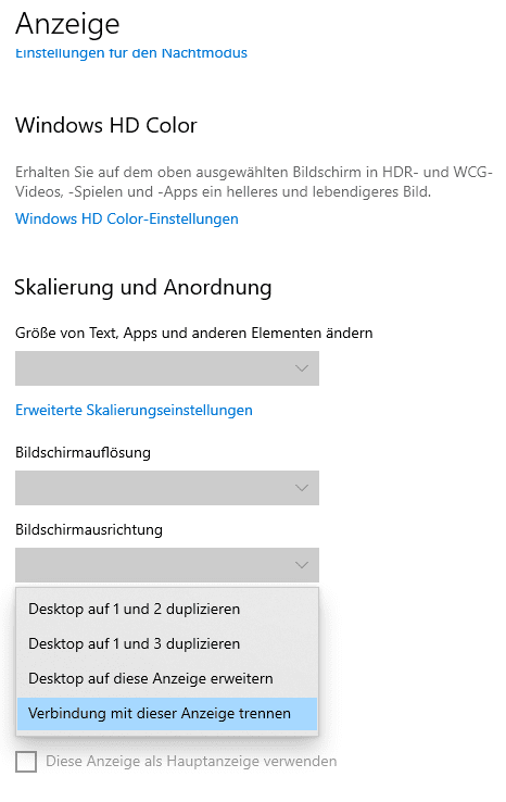

Vielleicht habe ich mich nicht verständlich ausgedrückt.
Monitor 1 & 2 sind beide via HDMI an der dedizierten GPU.
Monitor 1 hängt zusätzlich via DVI an der Onboard GPU.
In der Anzeige bei Windows sind dann drei Monitore dargestellt, weil Monitor 1 sowohl via HDMI an dedizierter GPU, als auch via DVI an Onboard GPU erkannt wird.
Es gibt also Anzeige 1,2,3 wobei 1 und 3 der gleiche Monitor ist.
Hier muss ich das Eingangssignal am Monitor umschalten, um zwischen den Anzeigen 1 und 3 zu wechseln.
Ich hätte aber gerne, dass die Anzeige 3 (Monitor 1 via DVI Onboard GPU) gar nicht erst angezeigt wird.
Jop, einfach alle "drei" Bildschirme von Windows erkennen lassen und dann den Dritten im Konfigurationsmenü abschalten. Fertig. Windows merkt sich die Einstellung dauerhaft.
Genau das habe ich gesucht (y)
Mir war bisher nicht klar, dass man die einzelnen Anzeigen auch deaktivieren kann.
Dank eurer Hilfe habe ich nun wieder was gelernt.
Viele Dank dafür!!
