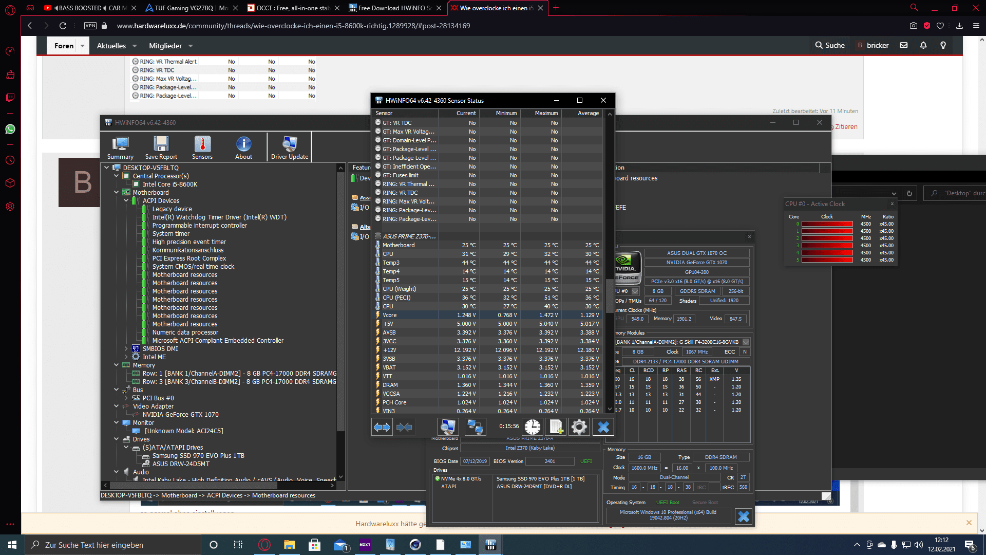

Wenn parallel zum Stresstest noch HWinfo mitläuft macht es Sinn sich davon einen Screenshot zu erstellen
Diese beiden infos sind relevant. VIN ist die durch die CPU vom VRM-Controller angefragte Spannung. Vcore ist das was tatsächlich ankommt.
Auch relevant sind die Angaben zu den Temperaturen. Deine CPU sollte 80° nicht überschreeiten. Die Spannungswandler MOS sind in der Regel irgendwo bei 50bis55°
Und folgender Abschnitt gibt Gründe aus warum das System ins Throttlen gekomme ist

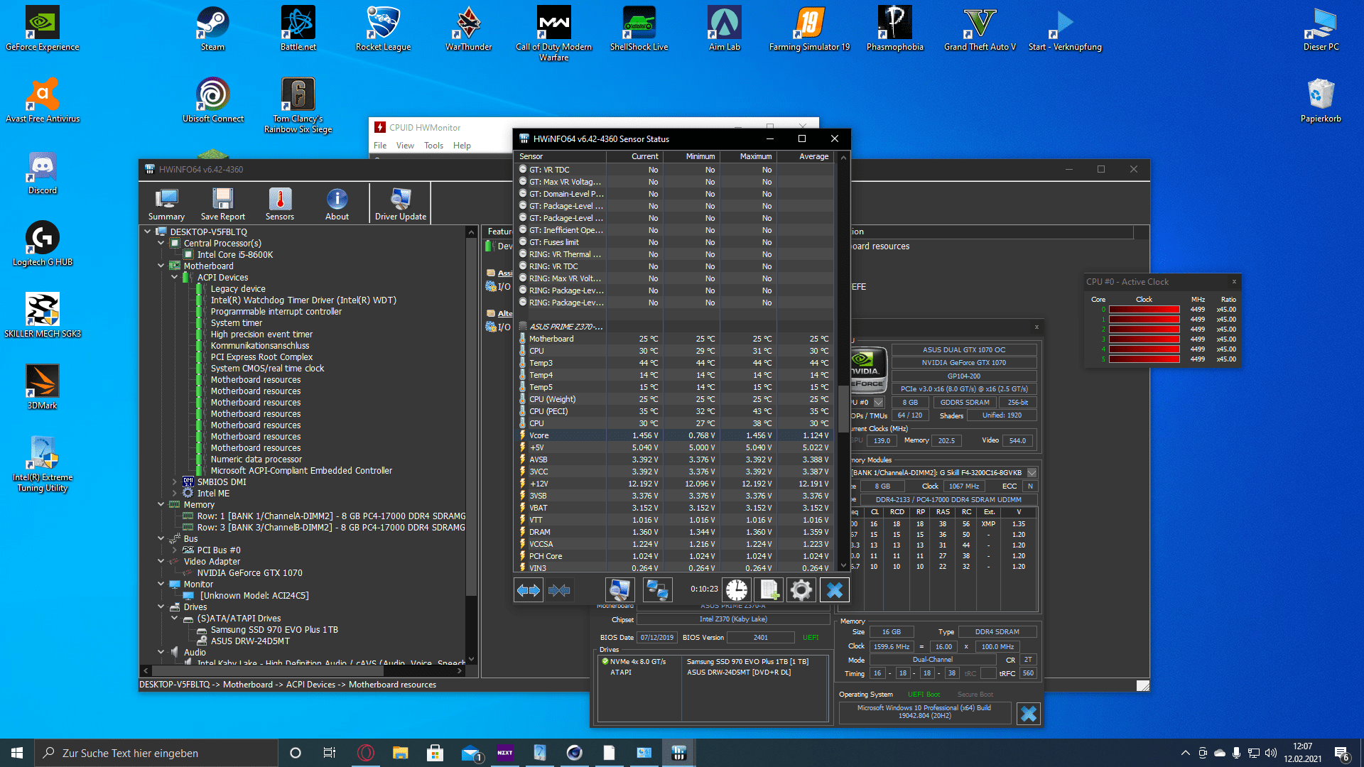

Also habe ich jetzt gemacht ich habe ohne stresstest mehr Volt als ich eingeben habe mit 4500MHz
so normal, ohne einstellungen. und die max sind von dem oberen bild noch
Gruß
Ohne Last erreicht man immer eine höhere Voltage. Das ist der sogenannte vDrop

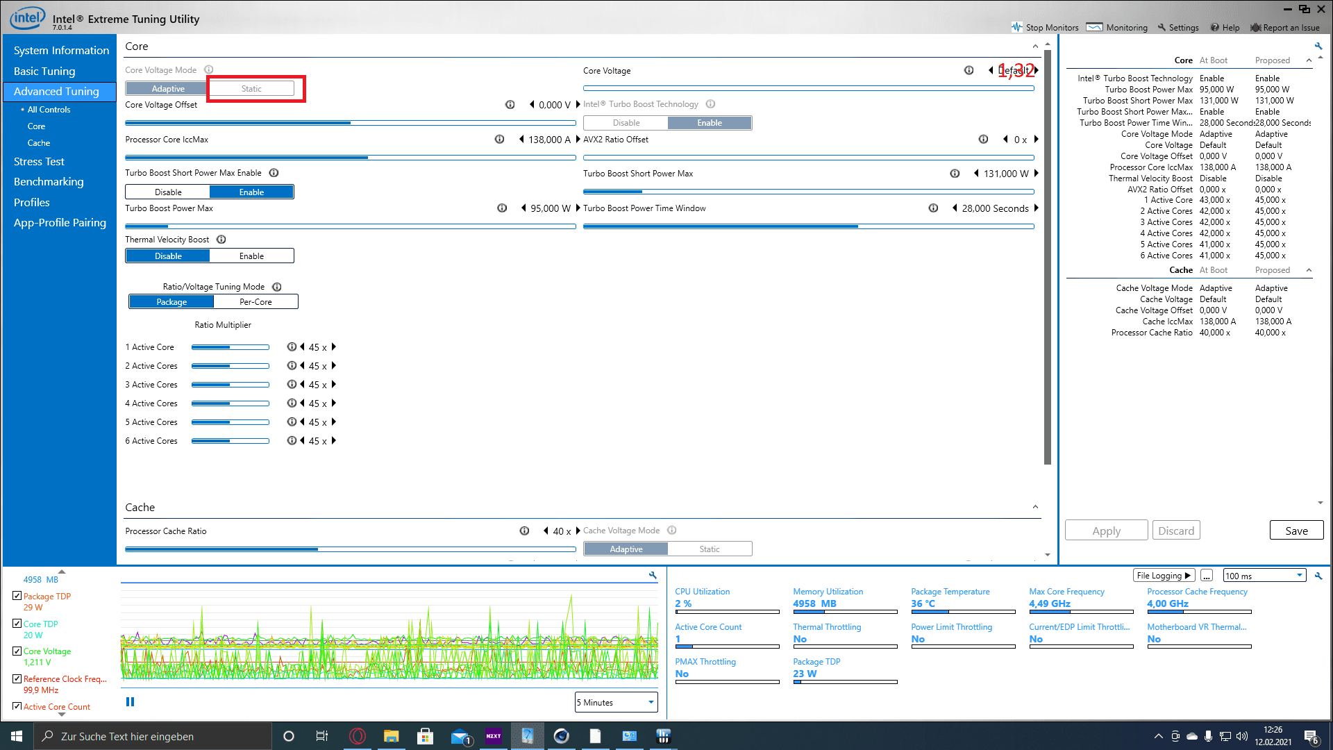

Mach doch mal bitte nen Screenshot aus IntelXTU
Also so ist der jz auf normal
ja das habe ich schon mal durchgelesen habe nochmal durchgelesen aber meine Spannung ist trotzdem zu hoch

Jetzt nochmal:
Ist LLC im Bios auf 4?
Wenn ja, kann man in XTU statt default auf 1,32V. Und dann schrittweise die Taktrate wie beschrieben durchgehen

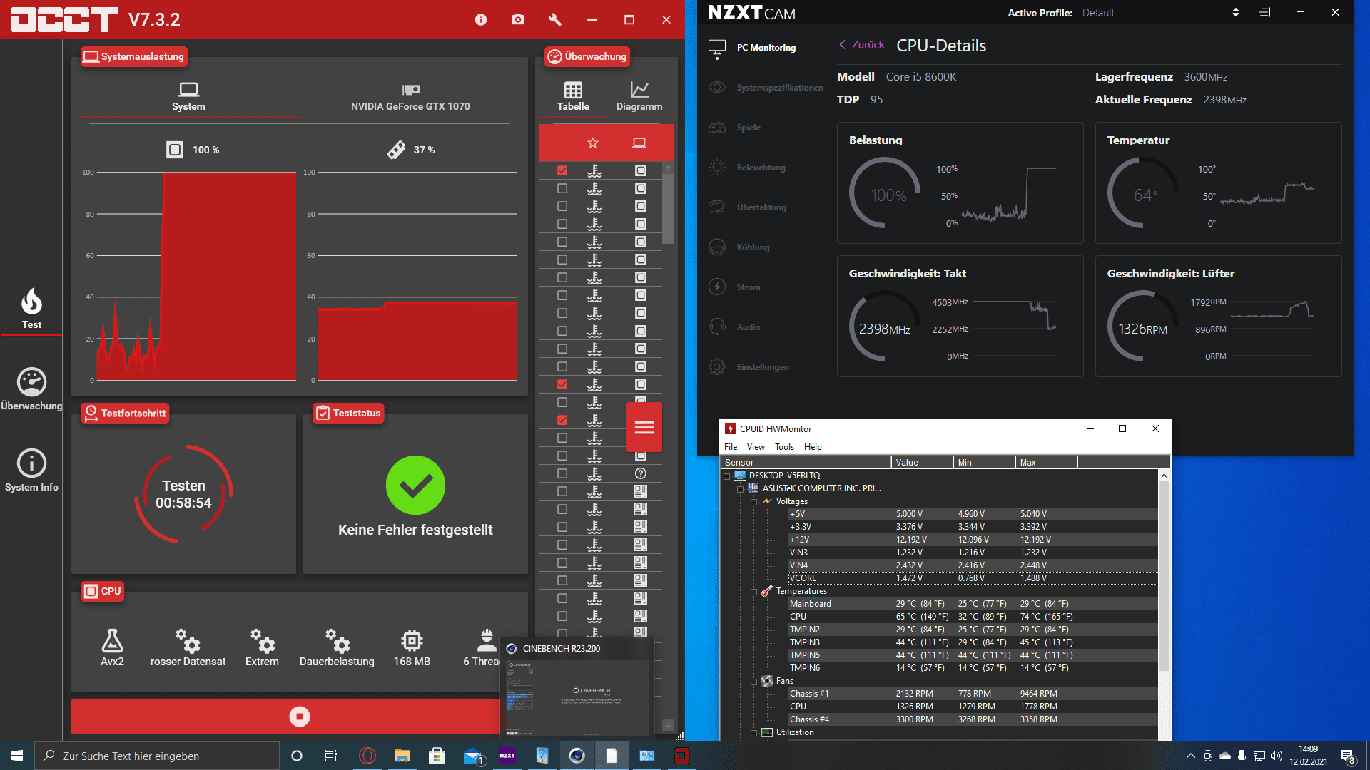

LLC3 ist ok. static+1,32V in XTU und dann nen paar Minuten Stresstest während HWinfo läuft. Und was der währenddessen anzeigt hätte ich gerne als SCreenshot.
Mit eingestellten 1,32V
ohne eingestellten 1,32V
ich glaub ich lasse es lieber weil ich versteh es nicht was der PC macht
Da wundere ich mich auch gerade. Aber die 1,296V aus dem 2. Screenshot sind eigentlich ideal um die Taktraten durchzutesten.
Irgendwann werden di Powerlimits von 95/131W allerdings nicht mehr reichen, nehme ich an.
