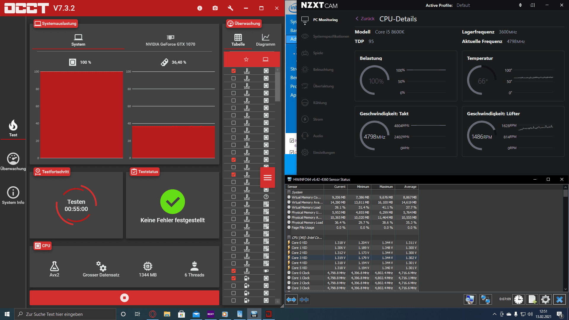

Wie overclocke ich einen i5 8600K richtig

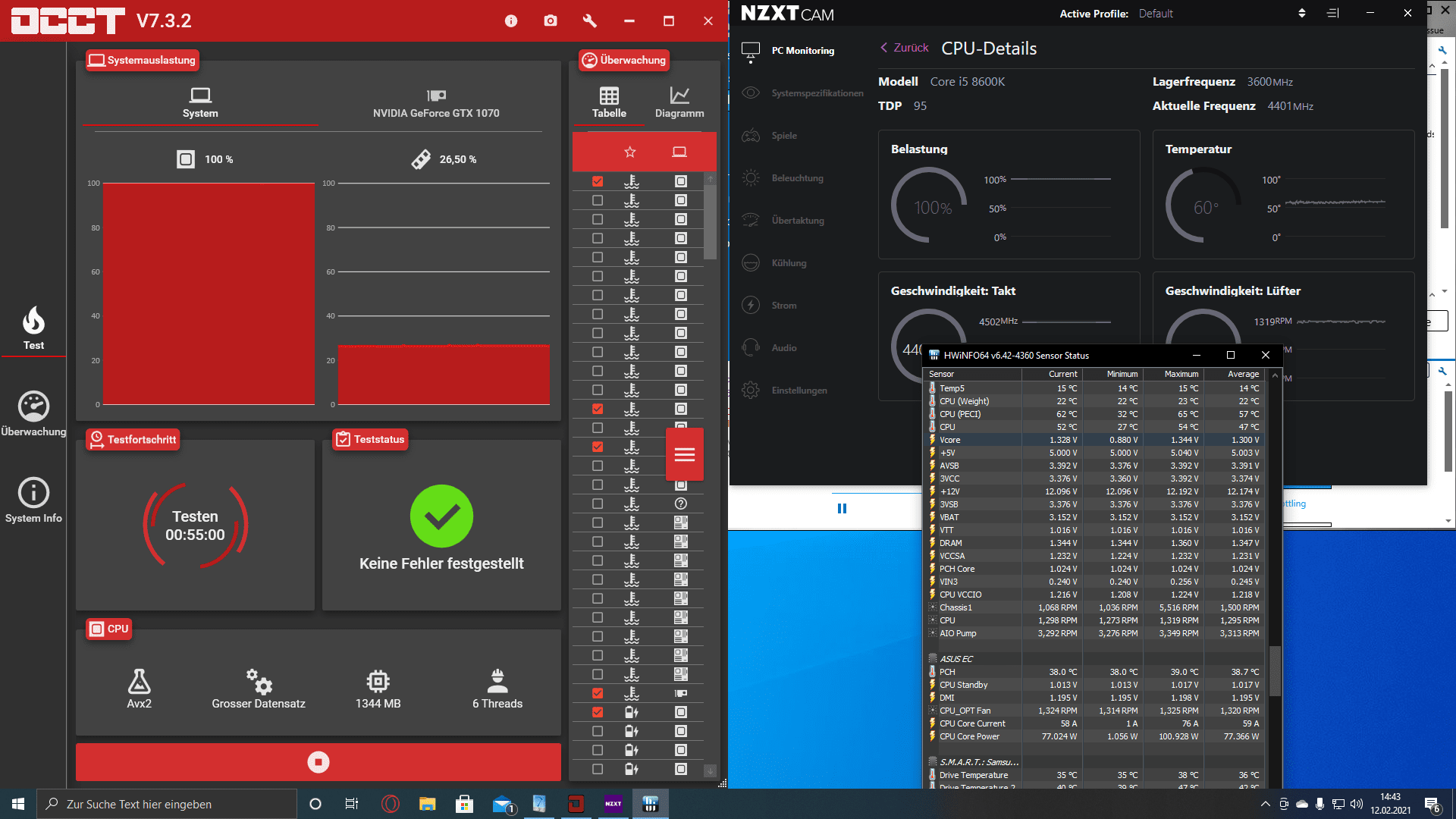

also das ist mit den Standard Settings mit den alten uefi settings und alles

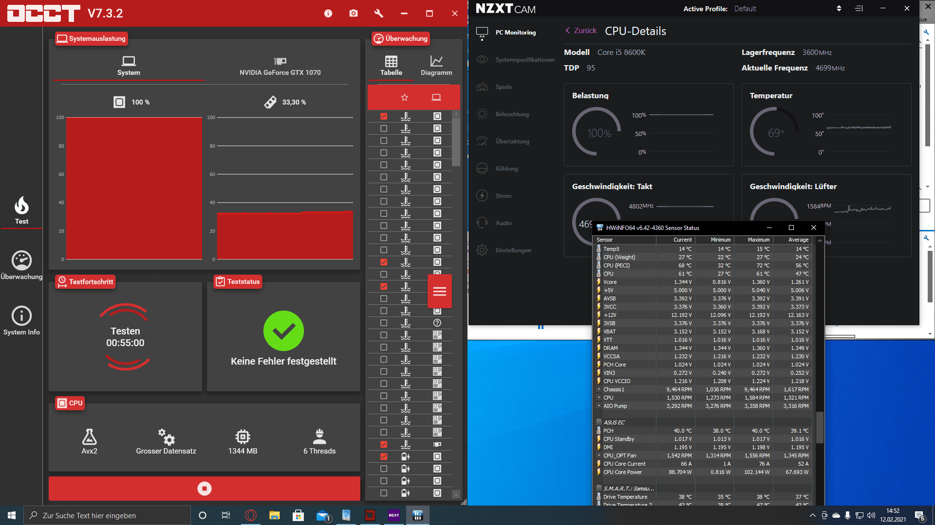

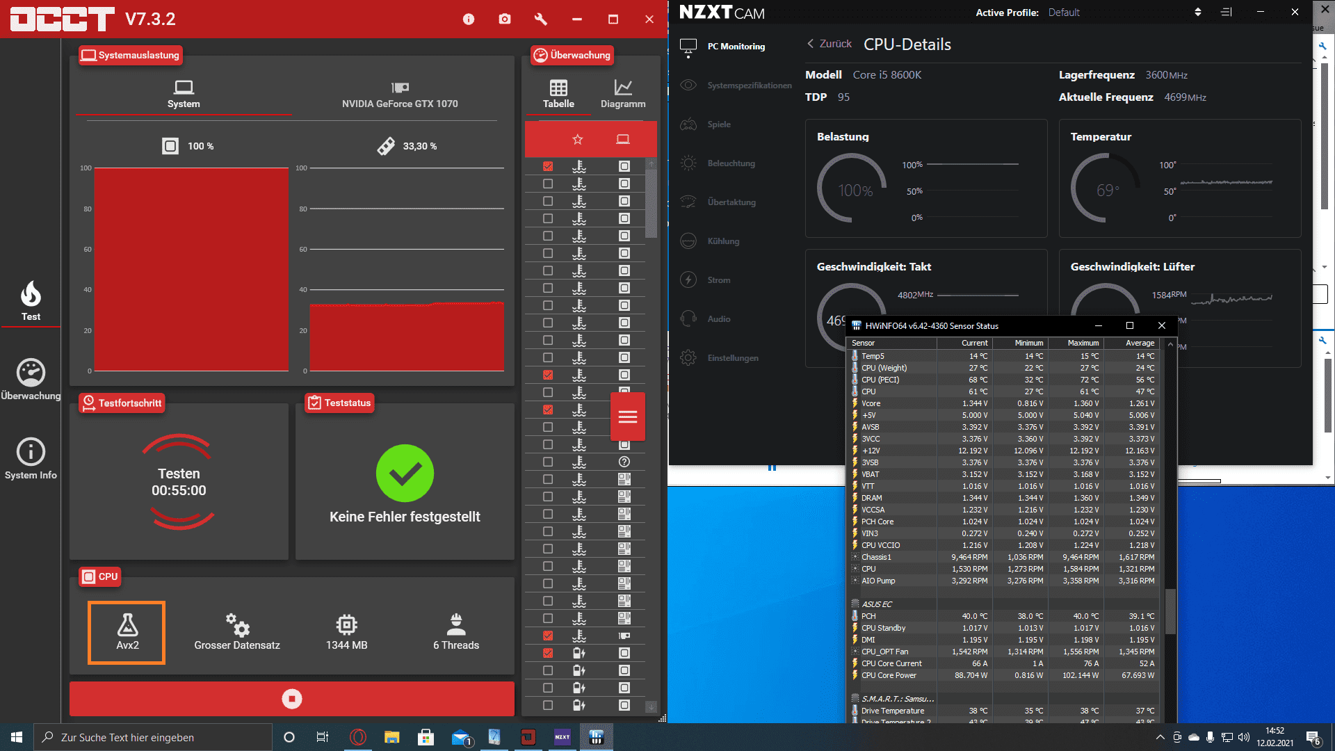

Hier mit 48x aber die CPU reglt sie auf 47x warscheinlich wegen der temperatur über 60 war bei den oberen test auch so war 45x eingestellt hatte im test nur 44x
verstehe ich gerade ned sry
außer das mit den watt

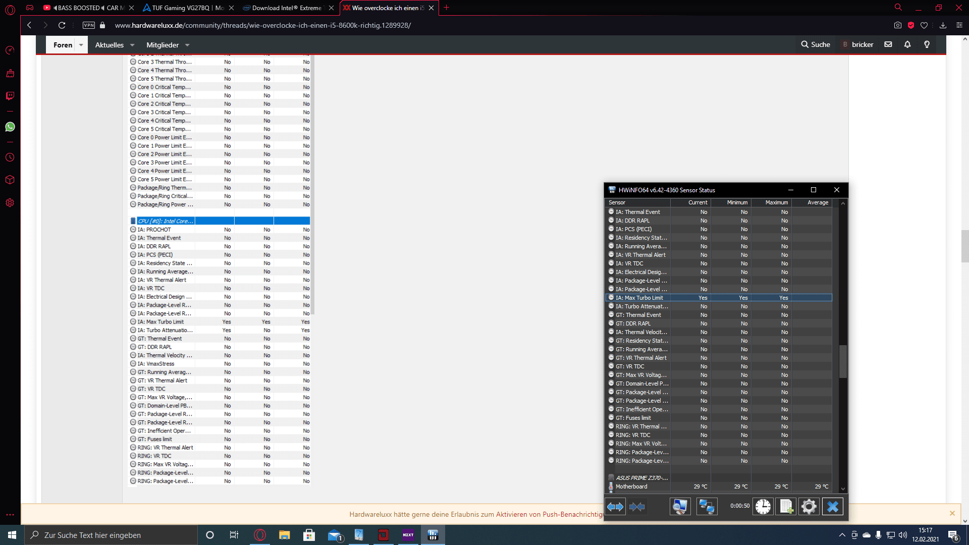

In HWinfo zeigt er dir an, warum er bei 4,8ghz auf 4,7ghz runtergeht.
Ich tippe halt das ihm aufgrund der 1,344V nach den 28s mit der 131W das Powerlimit1 von 95W nicht ausreicht, denn offenbar benötigt er dabei stellenweise bis zu 102W
Darum die Empfehlung das mal mit erhöhtem PL1 von 105W zu testen
Temperaturen sind bis 80grad eigentlich unkritisch

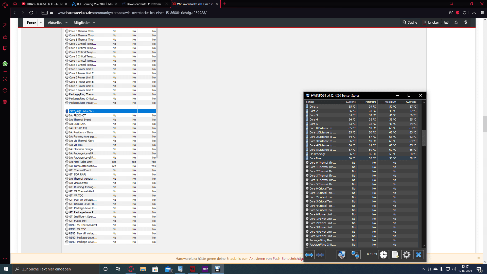

Die zwei Zeilen die in meinem Screenshot auf Yes stehen sind nicht relevant.
Bei 48x und pl1=105W wird also kein anderes Limit angezeigt? Und bei pl1=95W vielleicht?
ne des war jz 95W und 4800MHz
ne es war komischer weiße auf Unlimited
Ich steige ehrlich gesagt nicht mehr durch was da bei dir passiert. Wenn Unlimited eingestellt war, ist das ja als Faktor raus.

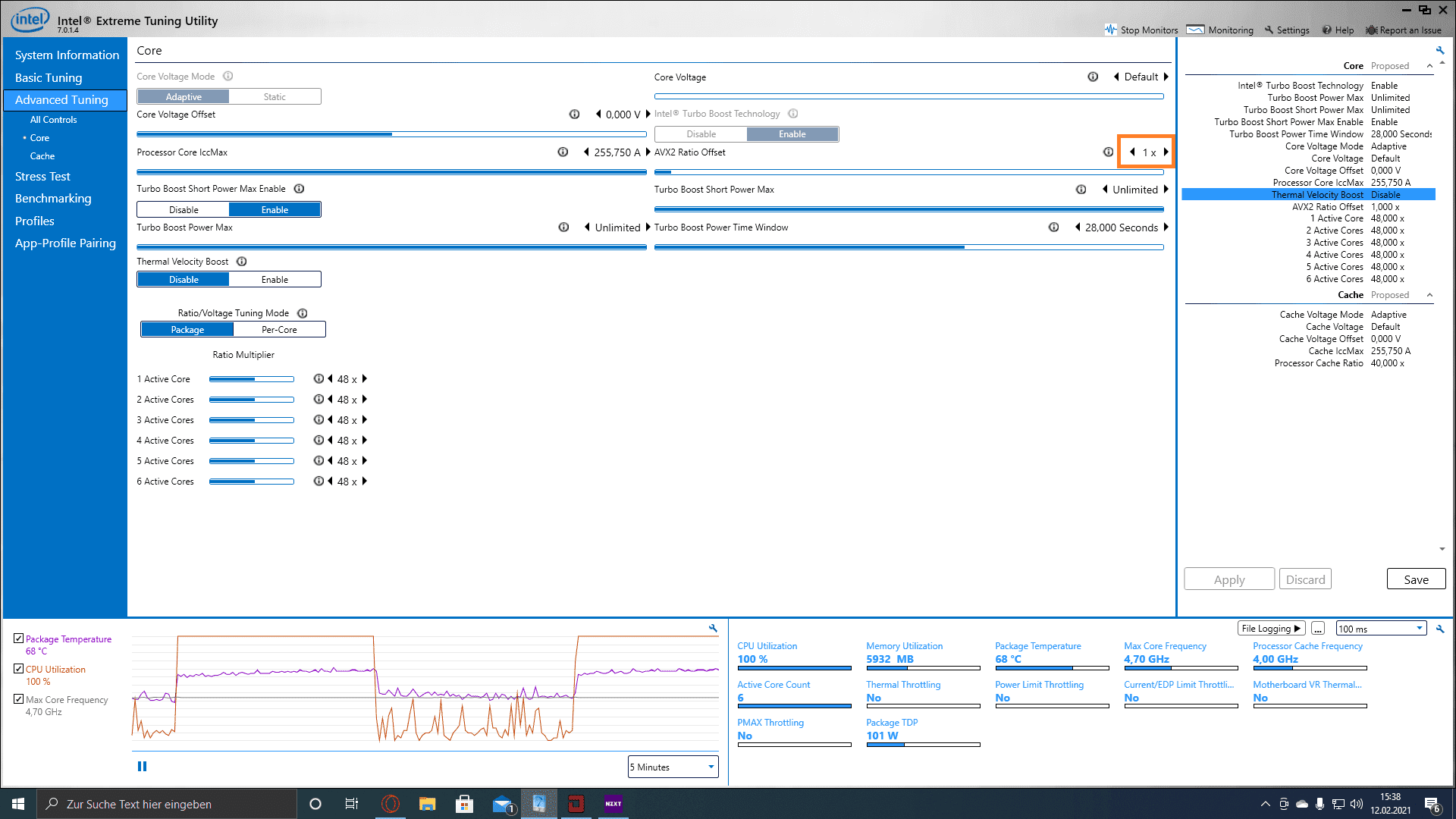

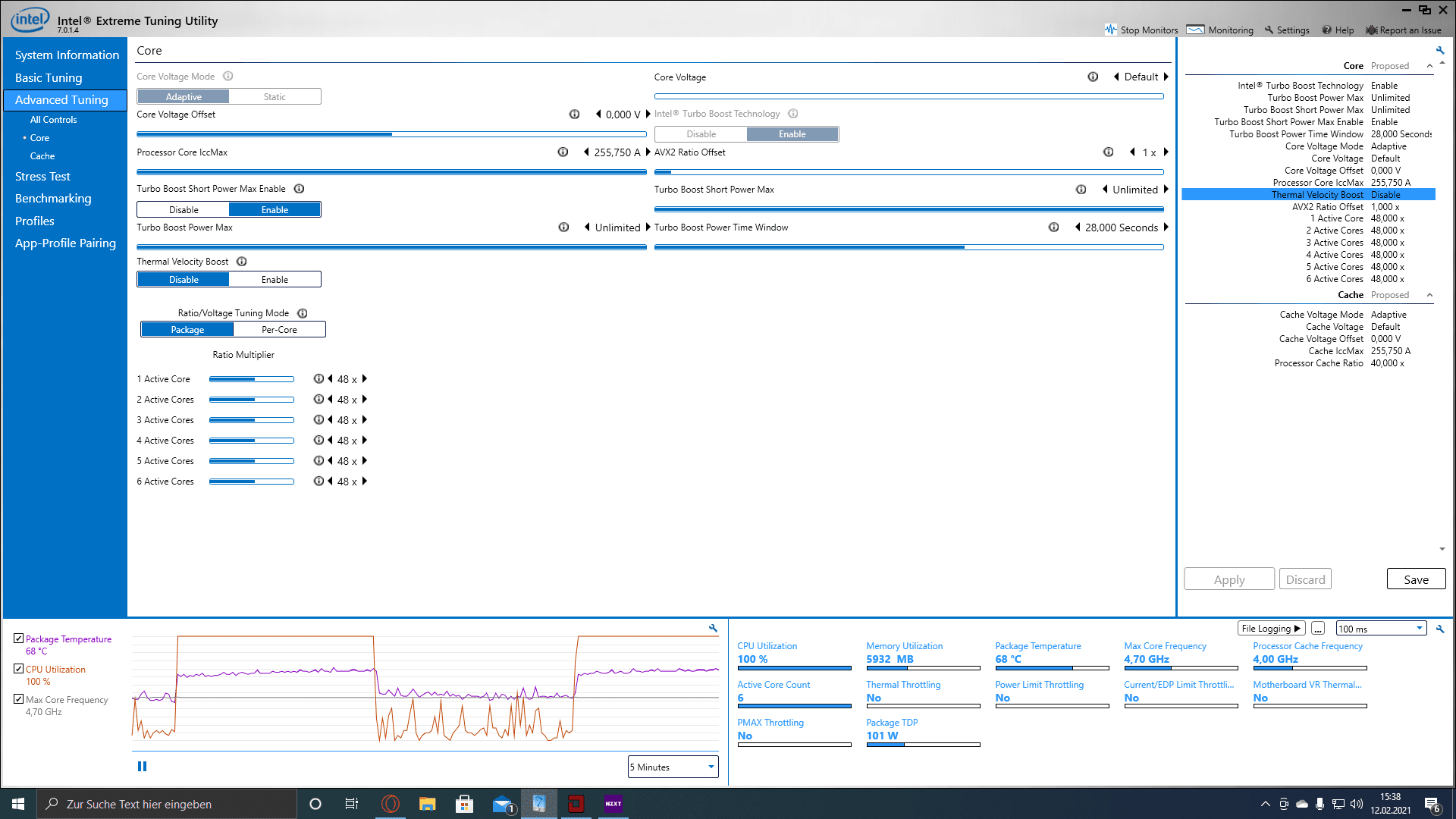

Die 4.7GHz im letzten Screenshot könnten daher kommen das ein AVX-Offset von 1x (-100MHz) eingestellt wurde
ok, also habe ich jz gemacht habe das auf 0x gesenkt und jetzt taktet er auch auf 48x permanent. Was ist Avx2 finde nix im internet was das ist. Kann mann auch llc auch auf auto lassen ?
Das sind sehr aufwendige Befehlssätze mit denen eine besonders hohe Auslastung der CPU einhergeht. Werden allerdings auch fast nur in speziellen Anwendungen verwendet. Im Alltag hat das null Bedeutung.
