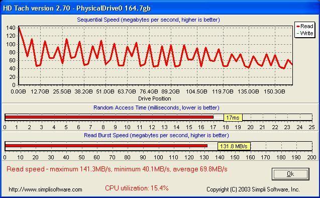

hier mal bild
attachment.php
ich glaube ich habe stripzize falsch eingestellt, kann ich das noch ändern? wie kann ich ein backup/image von meinem kompletten system mit allen partitionen auf eine andere(mein alte 180gxp 120gb) machen?
