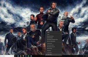

gibt es mittlerweile eine Möglichkeit, die Infoleiste unten rechts (Lautstärke, Apps, usw.) im Mehrmonitorbetrieb auf allen Monitoren anzuzeigen?
Es nervt immer, wenn ein Monitor in einen anderen Raum steht, für bestimmte Optionen immer wieder an den Hauptmonitor gehen zu müssen.
Grüße
Die Taskleiste wird bei mir ja auf allen Monitoren angezeigt, das ist OK. Der Infobereich unten rechts fehlt aber. Nur auf den Hauptbildschirm ist dieser vorhanden:(
Grüße
Ist von MS$ für Win 10 derzeit nicht vorgesehen und mit Boardmitteln nicht möglich. Zumindest mein Wissensstand.
Das nervt mich allerdings auch. Im Moment hole ich mir die Infoleiste immer zu dem entsprechenden Monitor indem ich diesen als Hauptmonitor wähle. Nervig aber manchmal der einfachere Weg.
Ja das mache ich auch ab und zu mal, nervt aber gewaltig. Eigentlich ein Feature was selbstverständlich sein sollte.
