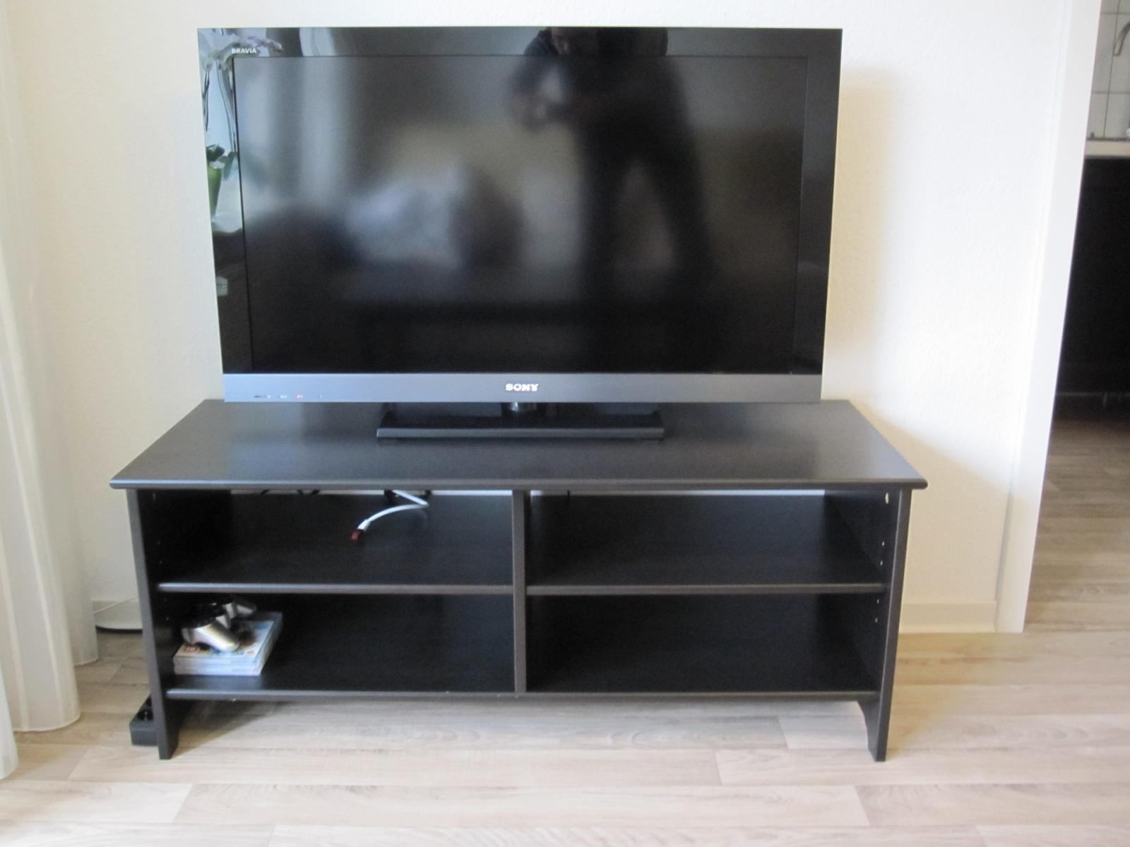

Also die Maße sind BxHxT: 53cm/15cm/39cm. Foto siehe im Anhang. Links oben sollen HTPC und Wii-U hin wobei ich den Boden auch runtersetzen kann, darunter soll ne Ablage sein für Controller und Spiele. Rechts kommt oben demnächst nen Sat Receiver hin, darunter will ich mir den Platz freihalten für nen Verstärker. Das Lian Li ist schick aber zu hoch!
Wie gehabt, in die Sugos kriege ich normale Sachen rein, Mini-ITX reicht mir auch da keine TV Karte oder ähnliches rein soll. Nur würde ich lieber das Streacom haben, aber da ist die Frage ob Trinity oder ne Graka wie die 7750 genügend Performance für die oben genannten Spiele liefern. Aber ich nehme weiterhin gerne andere Gehäuse Vorschläge entgegen. In nem PC-C50A sehe ich aber keinen Sinn. Wozu sonen großes Case wenn auch einer SSD, Blu Ray Laufwerk und Graka nichts sonst rein soll?
