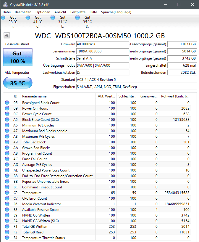

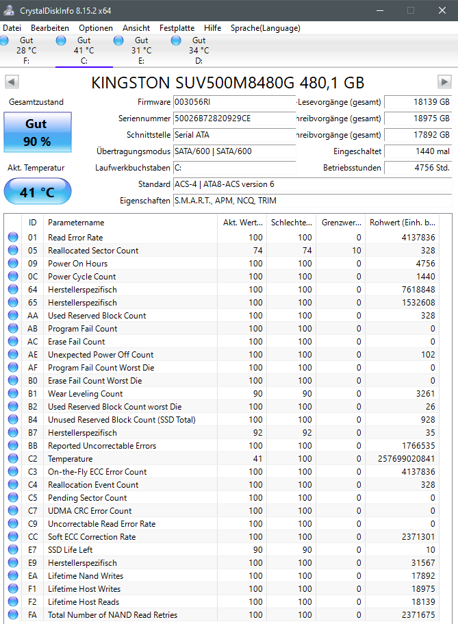

Liste mal bitte die Smart Werte deiner SSD und HDD Laufwerke per Screenshot mit CrystalDiskInfo, auch die obere Laufwerk Bezeichnung inklusive Firmware ist wichtig.
CrystalDiskInfo listet C7 UltraDMA-CRC-Fehler nicht als Problem, du kannst also 100% Laufwerk Gesamtzustand haben obwohl C7 tausende Einträge hat und den PC abstürzen lässt.
Bei C7 UltraDMA-CRC-Fehler sollten hinten bei Rohwert keine Einträge (0) sein.
Sind bei UltraDMA-CRC-Fehler Einträge vorhanden, deutet das auf defekte SATA Kabel, defekte Controller im Laufwerk oder auf dem Mainboard, oder einen Software Fehler.
CrystalDiskInfo auf Dezimal umstellen, die Standard Einstellung in CrystalDiskInfo ist Hexadezimal (Anleitung Bild unten).

Hallo! Danke für die Ratschläge und Anweisungen. Anbei die Screenshots aus CrystalDiskInfo. Für mich sieht das auf den ersten Blick gut aus ...
Und ich entschuldige mich für die falschen Angaben in meiner Signatur. Verbaut sind eine Samsung 850 EVO, eine Sandisk und eine Western Digital.

Für dein Problem kann es diverse gründe geben, die Smart Werte der Laufwerke sind OK.

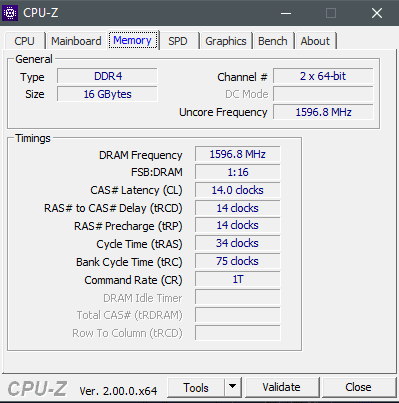

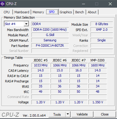

Den Ram takt kannst du mit CPU-Z bei Memory auslesen, welche Ram Chips verbaut sind kannst du bei SPD sehen (Bild unten).

RAM läuft über XMP Profil mit 1596.8 Mhz (laut CPU-Z). Weitere Infos in den Screenshots.
BIOS Version F50A.
Netzteil ist ein "500 Watt be quiet! Straight Power 10 CM Modular 80+ Gold" aus 2017 (der ganze PC ist aus 2017 bis auf Graka und CPU). CapleMods habe ich nicht. Mein Kabelmanagement ist sehr sauber und ich habe keine Verlängerungen verbaut. Vielleicht habe ich zuviele Festplatten im Gang?
Nein, sind sie bei der Kingston nicht mehr unbedingt. -> Reallocatet Sector Count
Es wurden also schon NAND Reserveblöcke genutzt bei gerade einmal nur 18 TBW.
Könnte durch die unerwarteten Spannungsabfälle verursacht worden sein. Eventuell auch vom Netzteil. Manche BeQuiet hatten wohl Probleme mit der 3.3 Volt Schiene (M.2).
