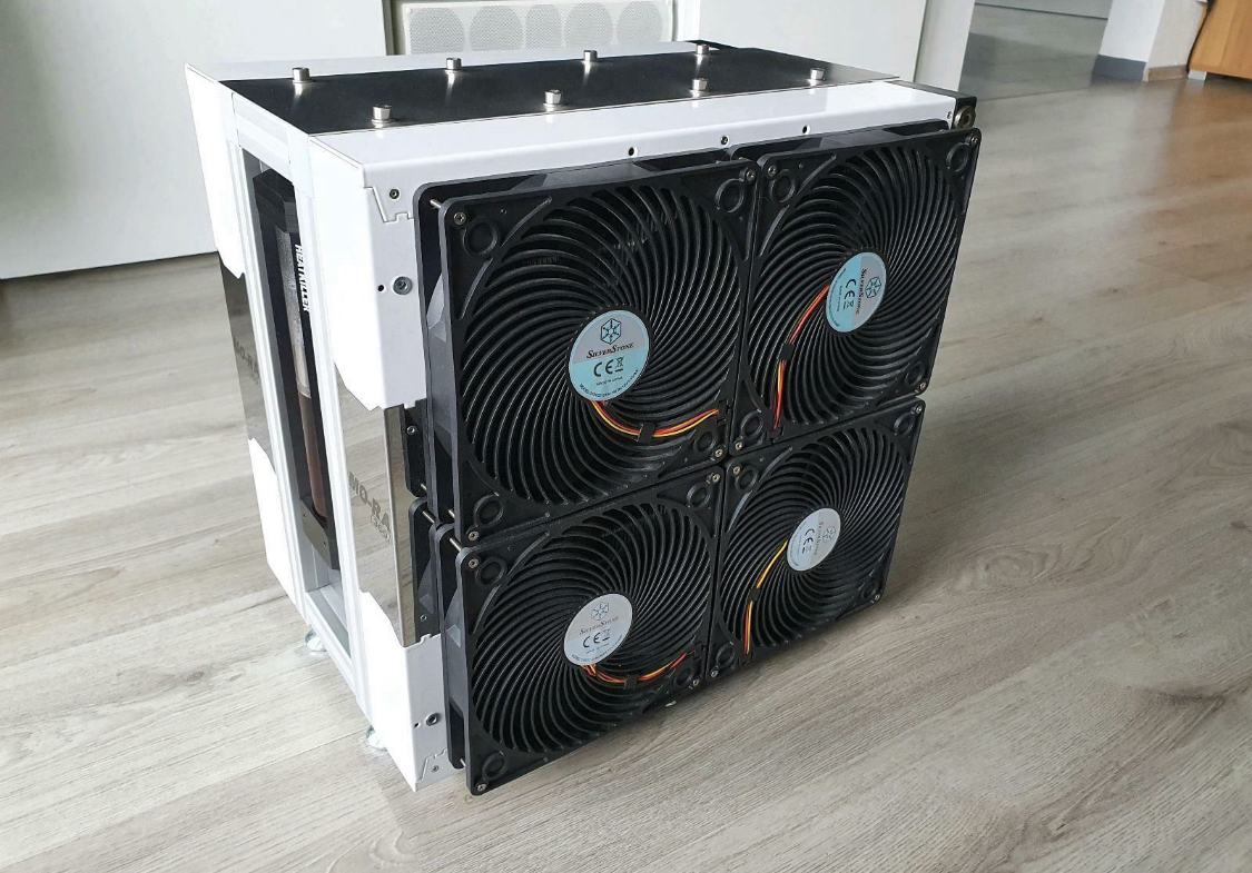

Das hier ist meiner. Alles schön kompakt.
Muss ehrlich zugeben, dass ich ihn nur gekauft und nicht gebaut habe.
Hat 2 x 360er MoRa
2 x Alphacool VPP755 D5 Pumpen
1 x Heatkiller 200 AGB
1 x Aquaero 6 Lt Steuerung
1 x 750 Watt modularer NT von CoolerMaster
1 x Durchflusssensor
2 x Wassertemperatursensor vor / nach Radiator
5 x Temperatursensor für Luft innen, Luft außen, Pumpe 1, Pumpe 2, NT

Bild kommt mir bekannt vor 🤔
War vor kurzem bei eBay Kleinanzeigen drin und wurde im quatscher geposted
Würd dir empfehlen, statt der Füße n paar Rollen hinzumachen, dann kannst des Ding viel leichter mal iwo hinschieben zum Entleeren/umbauen etc. .
Weil so aus m Stand würd ich mal schätzen, das der Würfel bestimmt so um die 25Kg mit Wasser auf die Wage bringt.
Hab 2 kaputte Bandscheiben, daher fällt mir sowas einfach ins Auge..
Ja, das ist die von ebay Kleinanzeigen. Ich hatte sie gekauft.
Rollen brauche ich nicht, bin noch jung und habe einen strammen Rücken :P
Mit Flüssigkeit wiegt der Würfel knapp 30 kg.

So, ich möchte mal meine ersten Erfahrungen teilen.
Ich habe das System noch so weit ausgebaut, dass aktuell 4 RTX 3090 an dem Wasserkühler hängen. Die Leistungsaufnahme der Karten liegt bei 1,2 kw im 24/7 Betrieb.
Ich habe die Lüfter des Kühlers auf 90% laufen, was laut Aquaero aktuell ca. 550 U/Min sind.
Solange meine Raumtemperatur um die 20 Grad liegt steigt die Wassertemperatur nicht über 34 Grad.
Steigt die Raumtemperatur aber auf 25/26 Grad (was nahezu immer der Fall ist sobald man die Fenster "nur" kippt) habe ich schon bis zu 44 Grad Wassertemperatur gesehen.
Die Temperatur der Karten ist trotzdem noch okay - aber ich denke so langsam kommt der Kühler an sein Limit. Ich hatte überlegt noch 2 weitere 3090er hinzuzufügen - aber dann kocht das Wasser irgendwann wirklich :d
