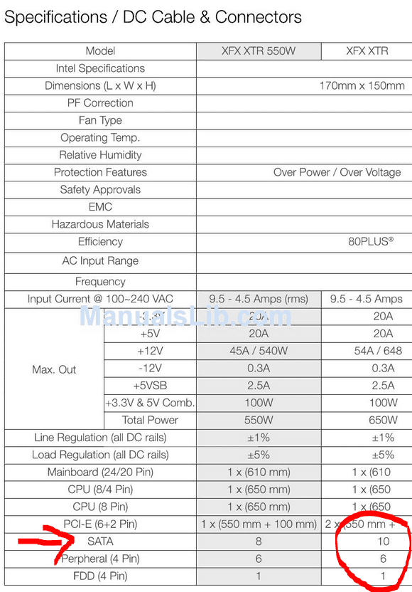

Im Handbuch des Netzteil steht jedoch, dass es nur 10x SATA versorgen kann (siehe Bild unten).

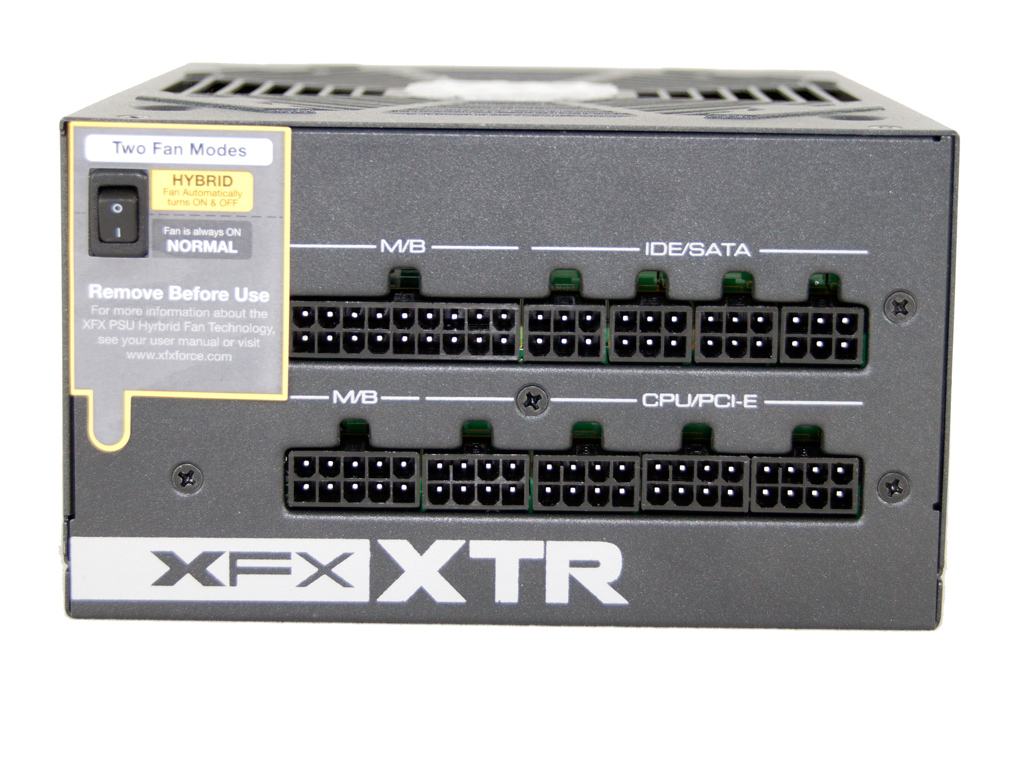

Deswegen sind vermutlich nur 2x 6Pin(PCIe) auf 4Sata und 1x6Pin(PCIe) auf 2Sata Kabel dabei.
Kann ich mir problemlos ein weiteres 6Pin auf 4Sata Kabel (siehe Anhang) holen um die 4 neuen HDDs anzuschließen oder gibt das mit den Strom Lanes im Netzteil Probleme?
Das Netzteil hat ja 4x 6Pin(PCIe) Anschlüsse, so dass ich theoretisch ja jeweils ein Kabel mit 4xSATA Anschlüßen anschließen kann.
So könnte ich ja 16 Festplatten anschließen.
Ich verstehe nur nicht die limitieren im Handbuch auf 10x SATA (siehe Anhang)
