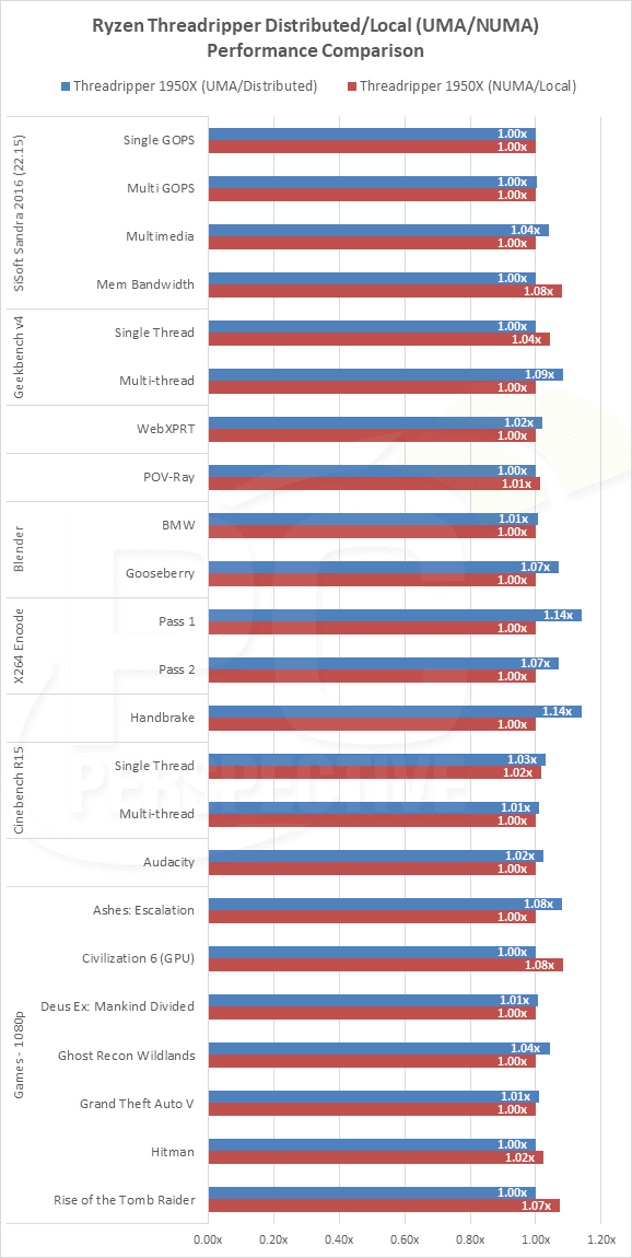

NUMA Support bei nem Mobo ausschalten geht bei jedem mir bekannten 2 Sockel Board. Das hat aber den Nachteil, dass Programme, die NUMA unterstützen, langsamer laufen. Die, die NUMA nicht unterstützen werden dadurch nicht schneller.
Das exakt gleiche Feature hast du nun bei TR ;)
Also genau so wie vermutet. Ein Dual NUMA Design -> und die Option die logische DIE-to-SI Zuordnung vor dem OS zu verstecken bzw. sogar den Speicherbereich über beide SIs zu verteilen. Bringt Bandbreite, kostet Latenz.
AMD hats recht gut in der Marketingklausel verpackt, so dass NUMA nach "gut" klingt und UMA nach "böse"... Obwohl das NUMA der Marketing Aussage nur die halbe CPU einschließt.
Aber bei dir gehts doch mit 2x Nodes noch recht anständig, sagtest du? Dann steht dem Test perse ja nix im Weg. :wink: Have Fun
Naja, mal so mal so würde ich sagen, aber definitiv kein showstopper

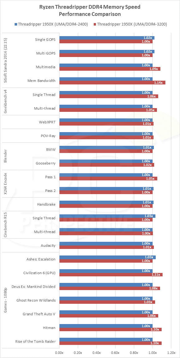

von: The AMD Ryzen Threadripper 1950X and 1920X Review | Memory Mode (UMA/NUMA) and Memory Speed Performance
Und mMn. ist es kein NUMA, da jeder Speicher von jedem Kern mit voller Bandbreite angesprochen werden kann. Die Latenz mag höher sein, aber dass muss eine Software verkraften können, da noch nie garantiert war, dass deine Daten jemals "in-time" ankommen.
