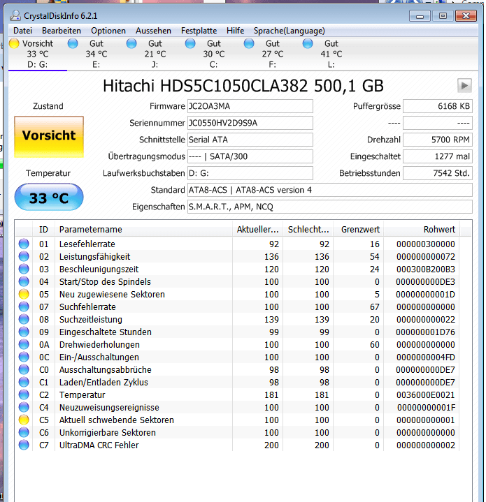

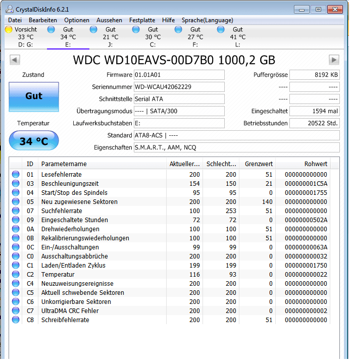

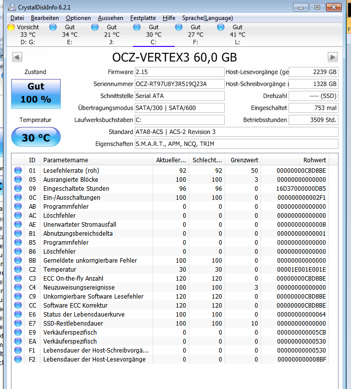

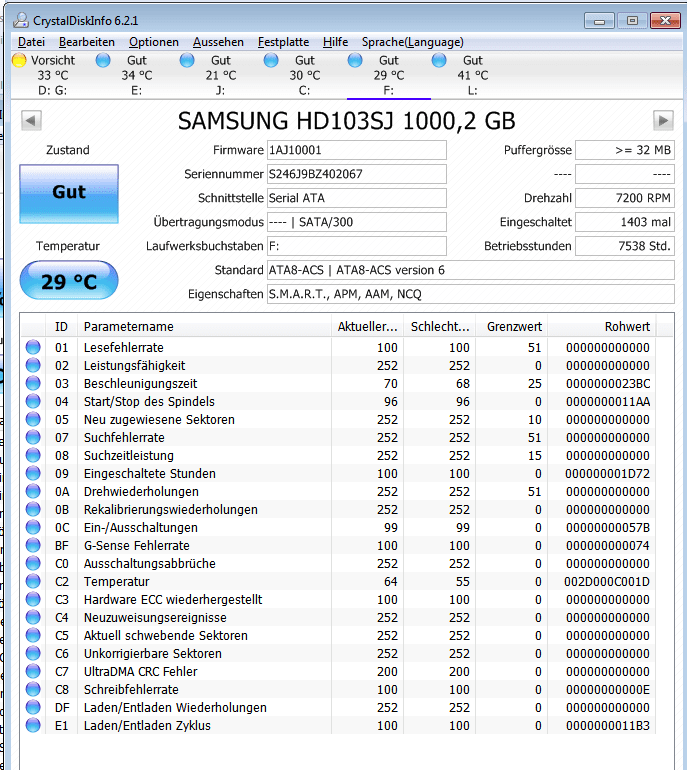

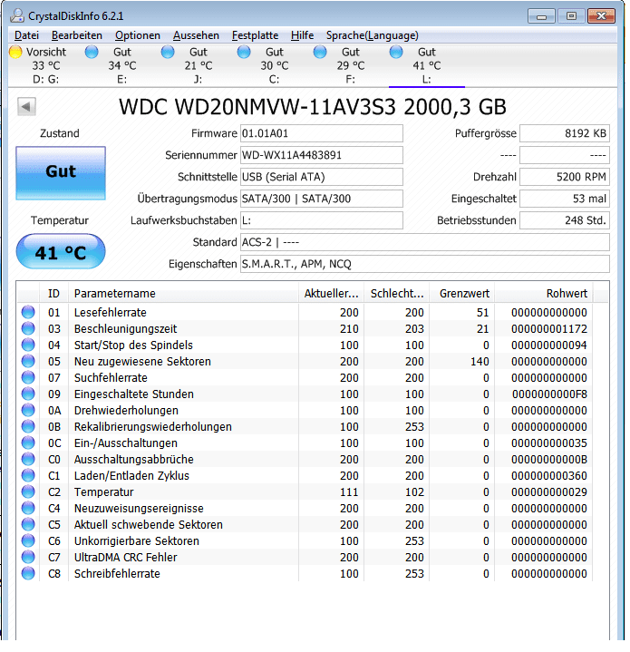

Hier die angefragten Screens, dabei ist C: die Systemplatte, und D: ist die Partition, auf der alle Programme installiert sind, anscheinend macht da die Festplatte Probleme?

Edit: Mit einer alten Grafikkarte von Nvidia, der 6610 XL, aus irgend nem alten Aldi-Rechner, klappt alles, auch nach Neustart, also liegt es am Treiber, wobei mit der GTX 480 auch ein älterer Treiber keine Lösung ergeben hat. Wird wohl auf ein Neuinstallieren von Windows hinauslaufen.
Edit2: Ich wollte soeben Windows neuinstallieren und habe wieder die GTX 480 eingebaut. Jetzt funktioniert sie mysteriöser weise wieder einwandfrei.
Danke für alle die mir geholfen haben, ich hoffe mein Problem ist damit gelöst, es hat zumindest den Anschein.
