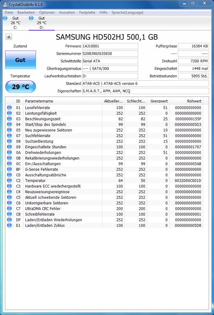

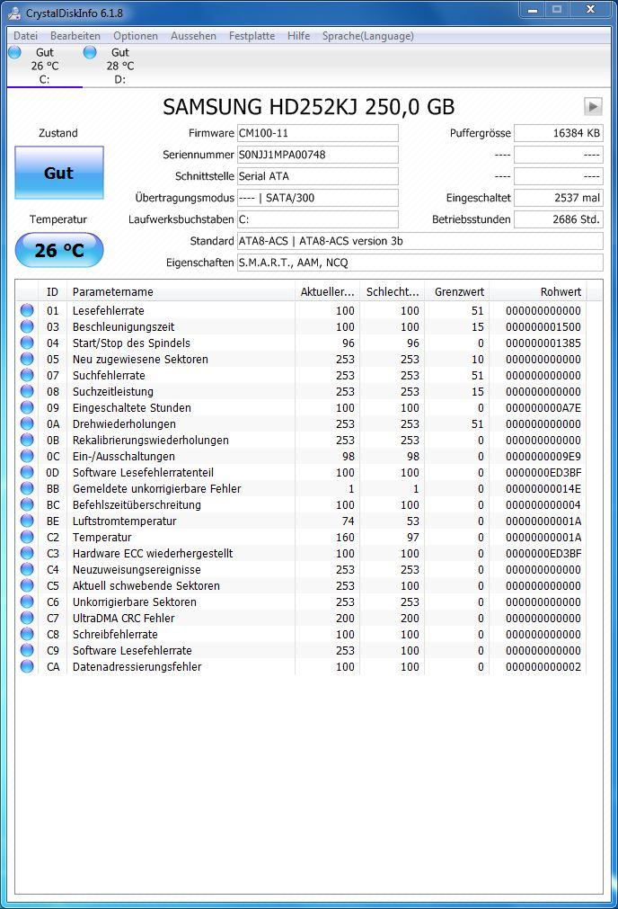

Poste noch ein paar Screenshots von CrystalDiskInfo (SMART Werte der Festplatte). Von jeder HDD ein Screenshot.
Bei den Screenshots darauf achten, dass alle Zeilen- und Spaltenwerte zu sehen sind.

Den SMART Werten nach, sehen die Festplatten tipptopp aus.
Auch ein Problem mit/durch die Datenkabel kann man anhand der SMART Werte ausschließen.
