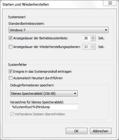

Mache bitte einen Screenshot von den erweiterten Systemeinstellungen, um sehen zu können, was genau du bei den "Minidumps" eingestellt hast.
Auslagerungsdatei liegt auf C:, automatisch verwaltet. Hdds sitzen an den Ports 0 und 1 des Mainboards.
