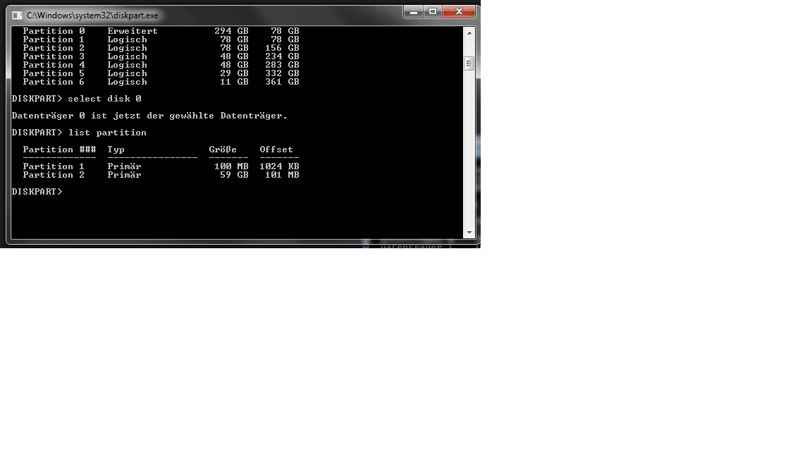

Da ich unter XP die SSD nicht verwalten kann (XP unterstützt Diskpart nur bis zur Version 5.x) habe ich mir eine Recovery-CD für Win Vista besorgt.
Dort konnte ich in der Wiederherstellungskonsole via Diskpart die SSD mit den folgenden Befehlen bearbeiten:
Ob nun alles richtig gesetzt wurde, wollte ich dann an Hand dem Tool "AS SSD" heraus finden ...

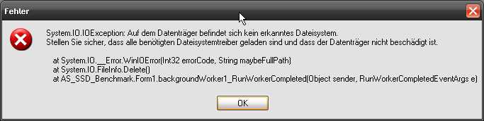

... dort wird die SSD zur Auswahl zwar angezeigt, jedoch spuckt das Tool folgende Fehlermeldung aus:
Wie gehe ich jetzt weiter vor?
Kann ich die SSD einfach formatieren? Dann ist aber das alignment wieder futsch, oder?
Erst formatieren und dann erneut mit Diskpart bearbeiten ist unlogisch.
Hat jemand einen Tipp für mich???
- List Disk
- select disk 1
- list partition
- create partition primary align=64
- active
