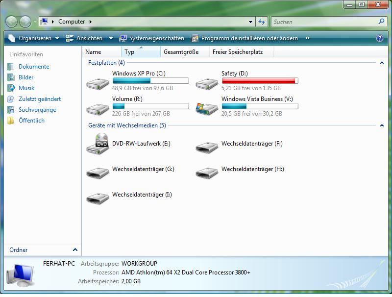

C&D -> Samsung SP2504C
R&V -> Seagate 7200.10 320GB
attachment.php
sind beide SATA, habe nix daran verändert also hersteller einstellungen
also bei mir im notebook hab ich partitioniert, C: XP D: Vista
Egal ob ich in XP oder Vista bin, die Laufwerksbuchstaben bleiben.
Gruß
Öh warum ist da der Festplattenbalken so Rot bei Dir? Ist das wegen Speicherplatz?
