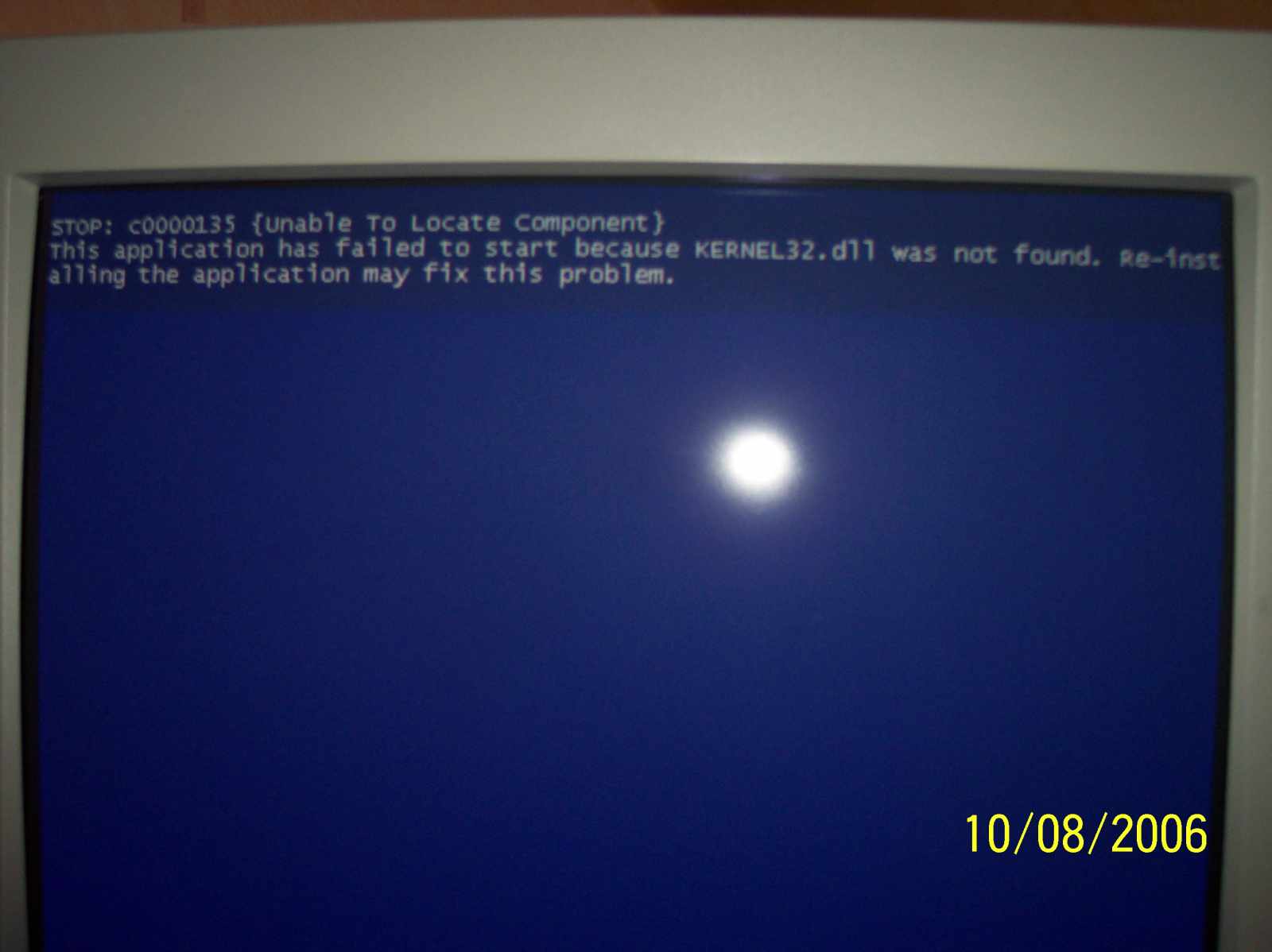

Hi,
das kommt zum Ende der Installation, wenn der Bildschirm schon dieses Blau des Anmeldebildschirms zeigt.
Win XP muckelt dann noch `ne Weile rum und dann erscheint der Bluescreen mit der Meldung, siehe Bild.

Aoi,
das will ja nicht aufhören bei dir ;-)
Hast du verschiedene CD`s ausprobiert?
Hast du die gesamte HDD formatieren lassen?
Die HDD ist aber noch in der Bootreihenfolge?
Wie viele Partitionen hast du?
Ist die Platte S-ATA?
Raid Controller?
Sonstige BIOS Einstellungen verändert?
Balu

Morgen,
habe ich es richtig verstanden... Du konntest von einer anderen CD installiern. Aber im Windows drinnen zeigt er die Partitionen als nicht formatiert an? Und bei der Treiber Instalation reboot er?
Erstmal bitte Neustart deaktivieren. Hast du mal die Temperaturen im Auge?
Die Partitionen hast du bei der WIndows Installation festgelegt? Als die Platte formatiert war, stand dort "fabrikneu" ?
Hast du Beta Treiber runtergeladen?
Balu
