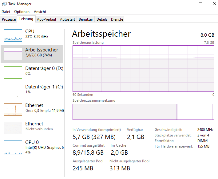

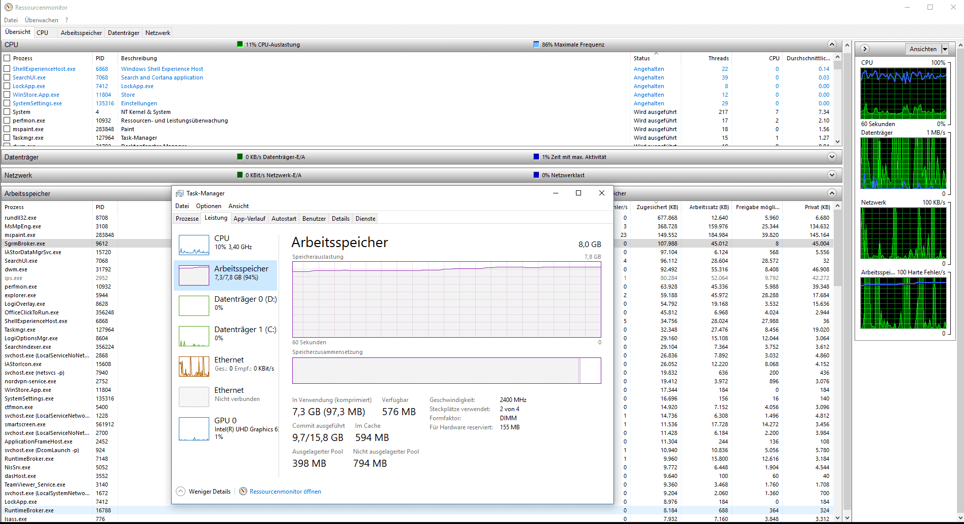

ich habe auf meinen Server-PC Probleme mit der Speicherauslastung. Das System läuft 24/7 und der Arbeitsspeicher läuft nach und nach voll. Heute war es soweit, dass ich keine Programme starten konnte. Selbst die Taskleiste ging nicht mehr auf. Das System ist vor kurzem installiert worden und ist nicht zugemüllt.

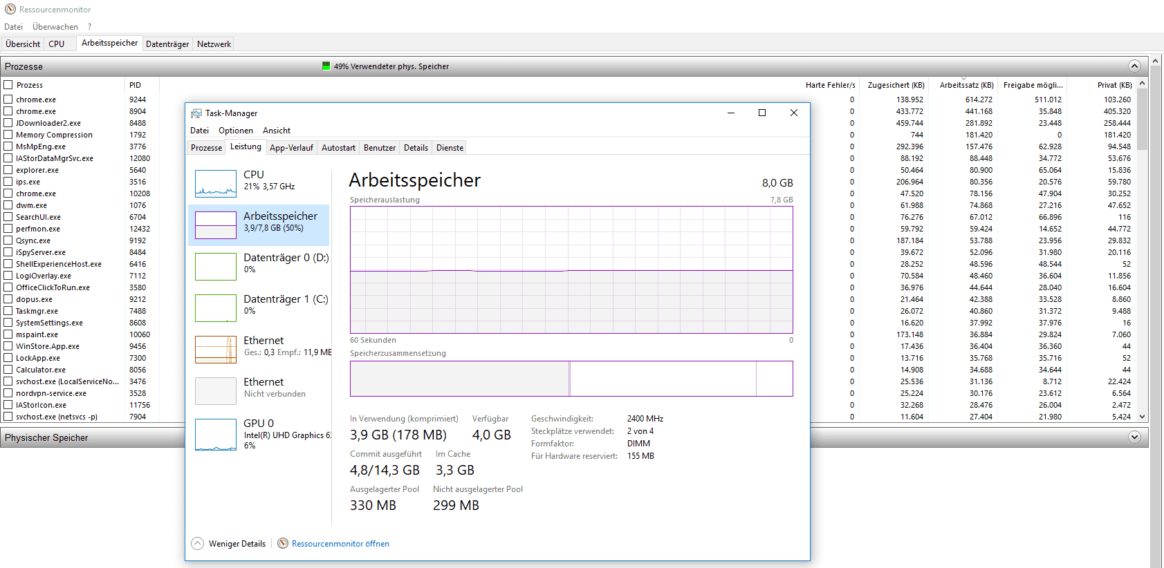

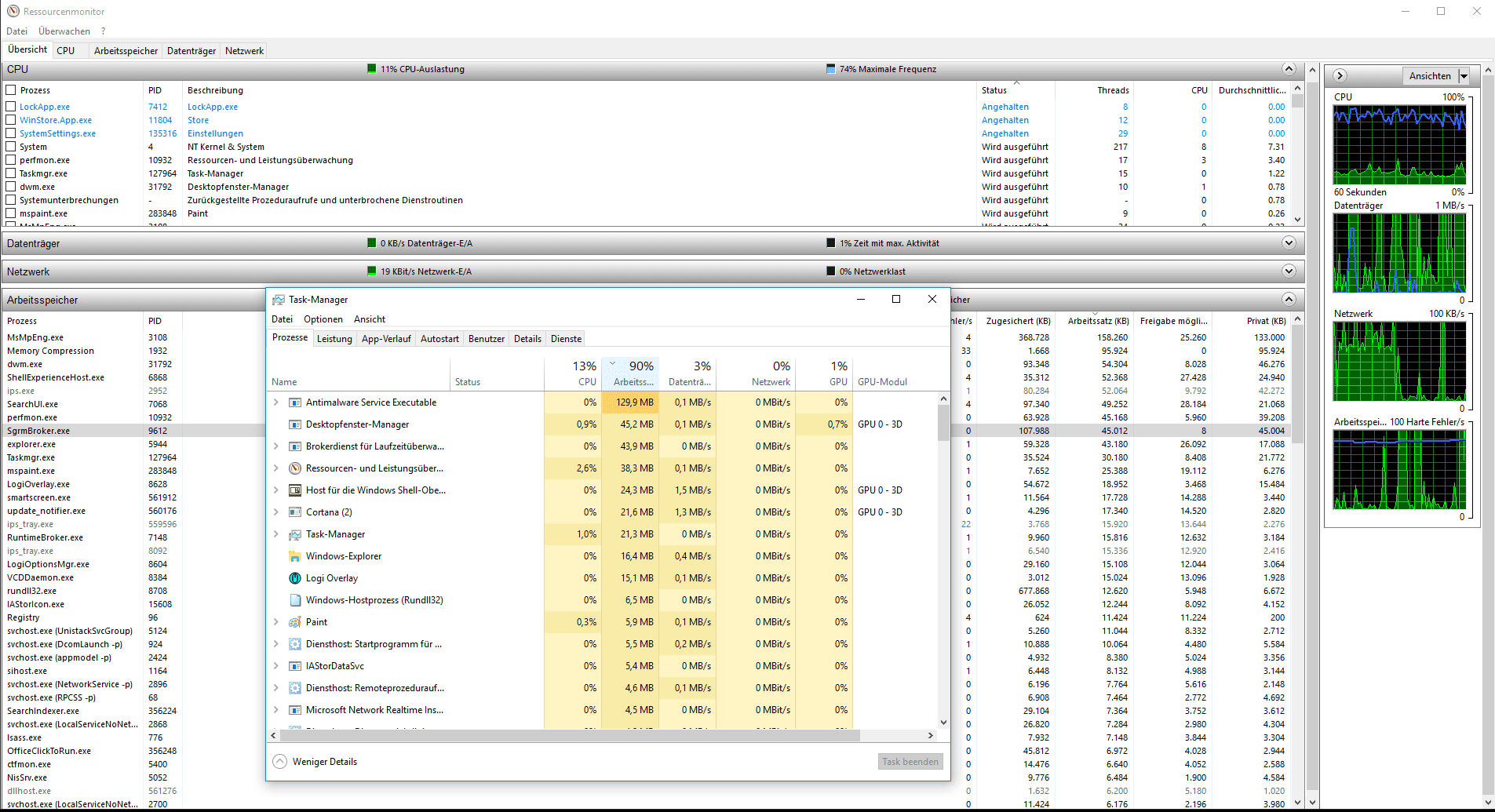

Schau mal unter dem Reiter "Prozesse" im TaskManager nach, dort siehst du was dies verursacht.
Ich habe eine Auflistung der größten laufenden Programme beigefügt. Momentan sieht alles noch gut aus da der PC neu gestartet wurde. Was man aber gut sehen kann ist dass der Commit Speicher langsam immer voller wird. Irgend etwas muss da doch den Speicher voll laufen lassen:confused:

Es wäre wohl besser dieses Bild zu zeigen wenn der Speicher voll ist.
Denn jetzt sieht man nur das ein Browser dem RAM zum Frühstück frisst.
Wenn der Speicher voll ist sieht es nichts anders aus, daher kann ich auch nicht lokalisieren wo der Speicher verbraucht wird und warum der Commit überläuft.
