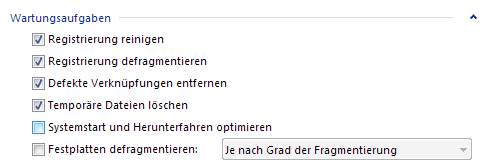

Verursacher ist die Software "Tune Up" / dessen 1-Klick Feature. Dieses Feature kennt keine SSDs und optimiert auf HDDs. Dabei werden div. SSD Optimierungen wieder zurück gesetzt. Um das zu verhindern muss dieses Feature wie folgt eingerichtet werden:

Um das Thema zu vervollständigen - Hier das Feedback von Tune Up:
vielen Dank für Ihre Anfrage.
Da die Erkennung von SSD-Laufwerken bislang nicht zuverlässig genug möglich ist, können wir das Defragmentieren von SSD-Laufwerken im Einzelnen nicht verhindern. Die automatische Defragmentierung von Festplatten sollte daher in den Einstellungen der automatischen Wartung deaktiviert werden.
Sie können / müssen die Deaktivierung in den Einstellungen der automatischen und der normalen 1 Klick Wartung deaktivieren.
Gehen Sie hierzu bitte im Startfenster auf Einstellungen > Wartung und entfernen dort bitte unter der Automatischen Wartung und unter dem Reiter der
1 Klick Wartung, dass die Festplatte defragmentiert werden soll.
Der Dienst „Superfetch“ wird durch den StartUp Optimizer (Systemstart und Herunterfahren optimieren) wieder aktiviert. In dem Modul kann diese Empfehlung dauerhaft ausgeblendet werden, somit wird sie auch in der 1-Klick-Wartung nicht mehr übernommen.
Bei den zugehörigen Registry Keys in
HKEY_LOCAL_MACHINE\SYSTEM\CurrentControlSet\Control\Session Manager\Memory Management\PrefetchParameters wird der Schlüssel EnableSuperfetch wieder auf 3 gesetzt, der normale Prefetcher bleibt jedoch deaktiviert (EnablePrefetcher bleibt auf 0).
Dies wird ebenfalls über die selbe Empfehlung im TuneUp StartUp Optimizer geregelt. Die Empfehlung muss daher auch bei Verwendung beider Methoden zur Deaktivierung von Superfetch nur einmal ausgeblendet werden.
