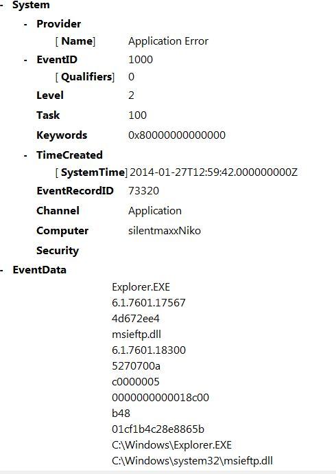

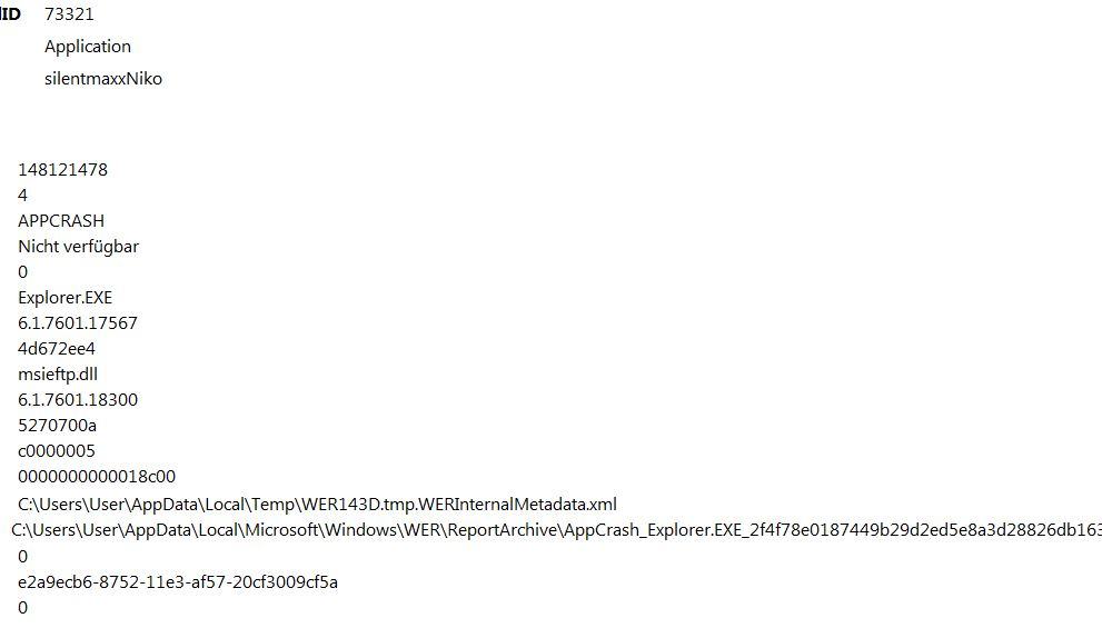

Gelegentlich stürzt bei Win7 der Explorer ab (Windows Explorer funktioniert nicht mehr...").
Das heisst nicht jeden Tag. Auch nicht jeden dritten.
Gestern dafür zweimal in vergleichsweise kurzem Intervall.

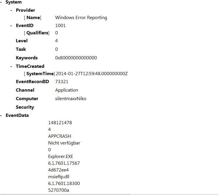

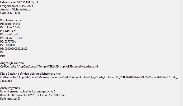

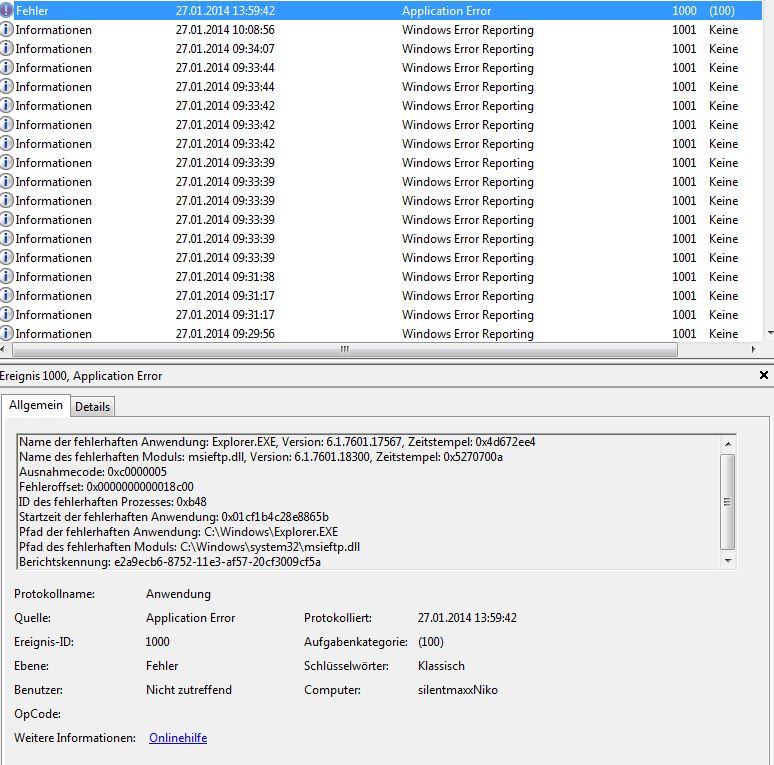

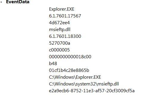

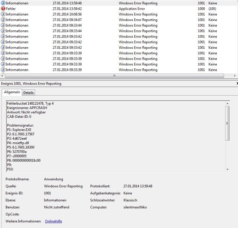

Ich vermute dass die angehängten Ereignisse dafür verantwortlich sind:
application error (1).JPGapplication error (2).JPGapplication error (3).JPGwindows error reporting (1).JPGwindows error reporting (2).JPGwindows error reporting (3).JPGwindows error reporting (4).JPG

Habe in der Tat eine FTP Ordnerverknüpfung unter Computer -> Netzwerkadresse.
Es handelt sich dabei um mein Telefon welches aber zur Zeit des Absturzes keinen FTP-Server laufen hat.
Benutze vorwiegend Opera. IE praktisch nie.
Habe soeben ein Backup eingespielt und die FTP-Verbindung aus dem Explorer gelöscht. Der Fehler ist seither nicht wieder aufgetreten was nichts heißt da er sowieso selten war.

Hallo. Habe auch Probleme mit dem Explorer gehabt seitdem ich mein Android Handy mit FTP als Netzwerkadresse eingerichtet habe. Nach dem Hochfahren crashte der Explorer mal ganz gerne:
Problemsignatur:
Problemereignisname: APPCRASH
Anwendungsname: Explorer.EXE
Anwendungsversion: 6.1.7601.17514
Anwendungszeitstempel: 4ce796f3
Fehlermodulname: msieftp.dll
Fehlermodulversion: 6.1.7601.17514
Fehlermodulzeitstempel: 4ce7b907
Ausnahmecode: c0000005
Ausnahmeoffset: 000149e2
Betriebsystemversion: 6.1.7601.2.1.0.768.3
Gebietsschema-ID: 1031
Zusatzinformation 1: 0a9e
Zusatzinformation 2: 0a9e372d3b4ad19135b953a78882e789
Zusatzinformation 3: 0a9e
Zusatzinformation 4: 0a9e372d3b4ad19135b953a78882e789
Auch haben sich die Ordner nicht automatisch aktualisiert. Sprich wenn ich eine Datei im Ordner downloads gelöscht habe, verschwand sie erst nach erneutem aktualísieren (f5).
Die einzige Lösung bei mir war, den FTP Server zu entfernen. Dann einen Reboot und alles lief wieder.
