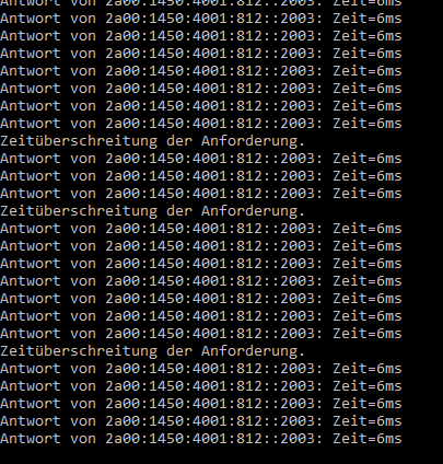

ich habe seit kurzem extreme Internet Probleme mit Windows 10, hat erst damit angefangen das ich hin und wieder aus Discord rausgeflogen bin und dann aus Multiplayer Matches in CSGO.
Laut Netgraph habe ich auch immer nen Konstanten Ping, aber ich lagge halt dann wie Teufel, obwohl ich ingame nen 5er Ping habe.
Mit Chrome / Edge / Firefox laden die Seiten selten bis gar nicht, bei Facebook wird nach langem Laden nur der erste Post gezeigt, der Rest lädt gar nicht.
Habe dann heute den PC neu aufgesetzt, hat aber nichts geholfen, das Problem ist immer noch da. Auf meinem Zweiten Windows 7 Rechner, habe ich das Problem nicht, genau so wie aufm Handy.
Treiber sind alle neu und Installiert.
Im CMD schaut das dann immer so aus:

Ja habe ich, interessant finde ich das Irgendwas meinen Upload Blockiert.
Wenn ich den Speedtest mache komme ich auf:
Ping: 4
Download: 210mbit
Upload: 0,09 Mbit Oo
Normalerweise habe ich nen Upload von 100mbit, was auch der Speedtest auf meinem Handy bestätigt, da habe ich mit dem selben Server Standort 95mbit Upload.

Ah nette Sache :d. Schau mal hier > Zu langsame Uploads: Windows 10 bremst Internet: So schalten Sie die fiese Funktion ab - Video - FOCUS Online
Zitat:
Schuld an der gebremsten Internetgeschwindigkeit ist eine Funktion, die Microsoft als „Übermittlungsoptimierung von Windows Updates“ bezeichnet. Damit verteilt das Unternehmen Updates und Apps nicht nur über die eigenen Server, sondern überträgt sie auch von PC zu PC.
Lad dir mal sowas wie NetspeedMonitor runter und schau ob sich was am Upload tut...
