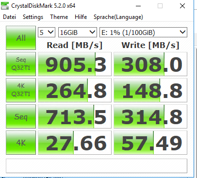

Ok, dazu muss ich vielleicht ergänzen, dass ich (mangels HDDs) bisher nur das Mirror-Layout nutze und das zusammen mit 2 SSDs (konkret: 2x 4 TB Seagate NAS und 2x 300 GB Intel DC 3500).
dort erreiche mich mit Tiering deutlich bessere Werte.
direkt auf dem Windows Server,
Virtuelle Disk: 50GB + 50 GB
Volume: NTFS:
und in der VM,
100 GB SSD + 500 GB HDD
per iSCSI an vSphere-Host, dort als Datastore mit der VM:
