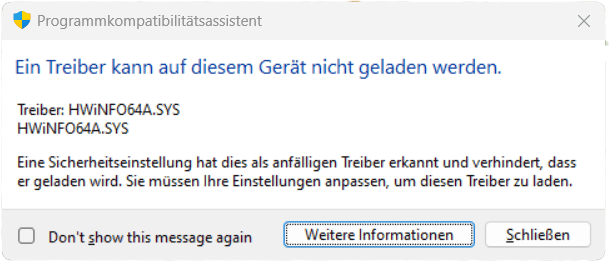

Seit den letzten Updates für mein Windows 11 Pro spinnt die Treiberliste wieder etwas rum. Nun wird gemeldet, dass ein Treiber von HWINFO Probleme macht.
Allerdings habe ich HWINFO schon mehrfach neu installiert bzw. komplett runtergeschmissen. Dieser komische Screen kommt dennoch.
Wo setzt man nun weiter an? Ich habe irgendwie auch keinen Zugang zu dieser Treiberliste.

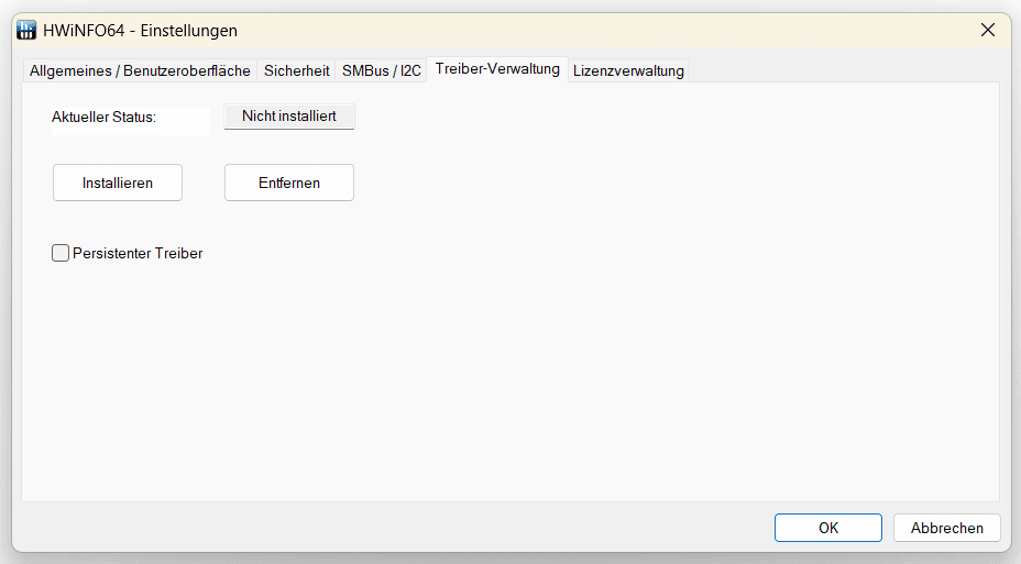

Lösung
Leute, manchmal kann es so einfach sein. Hat schonmal jemand bei HWinfo in die Settings geschaut?
Da gibt es so einen schönen Punkt...
Also einfacher geht das wirklich nicht mit dem Treiber installieren und entfernen.
Problem solved!
Hallo!
Problem solved!
Lösung
