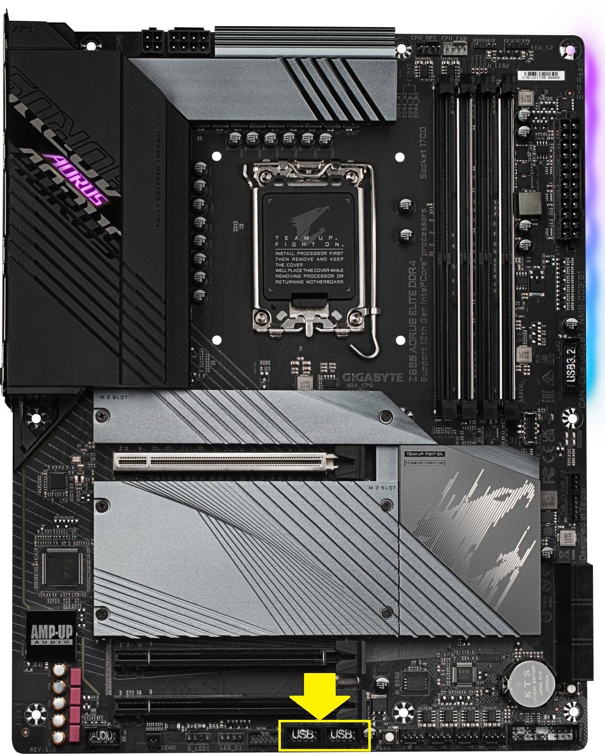

Das Problem ist wahrscheinlich der USB Anschluss auf dem GIGABYTE Z690 AORUS Elite DDR4 Mainboard, was hast du da eingesteckt nur die Pumpe der AIO?
Ich würde einfach mal die USB Stecker vom Mainboard entfernen (Bild untern), dann bleibt der PC wahrscheinlich aus.

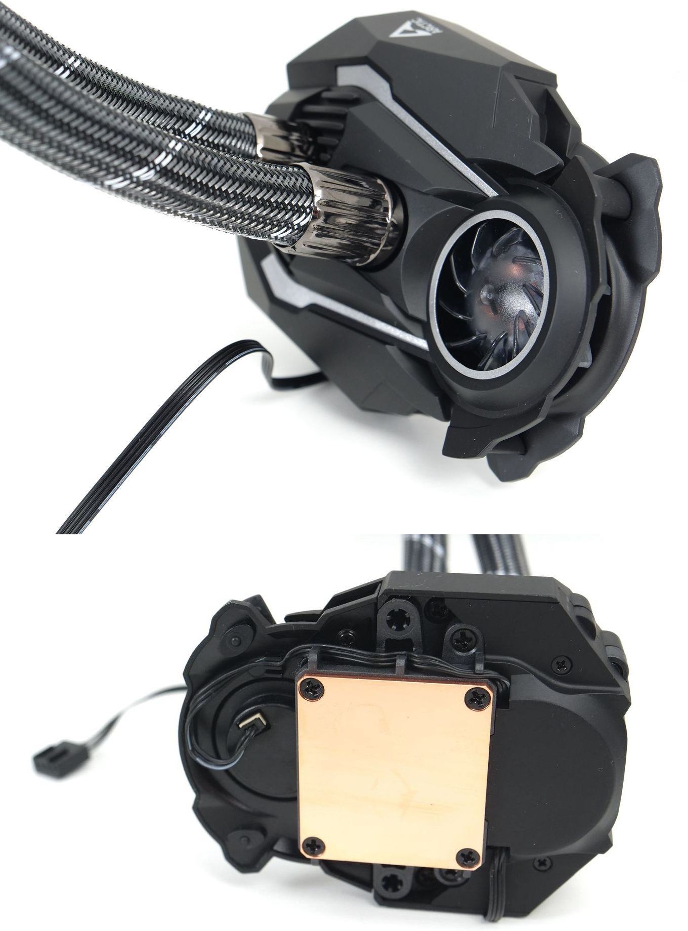

Die Pumpe der GIGABYTE AORUS Waterforce X 280 müsste eigentlich über den SATA Stromstecker Strom bekommen.

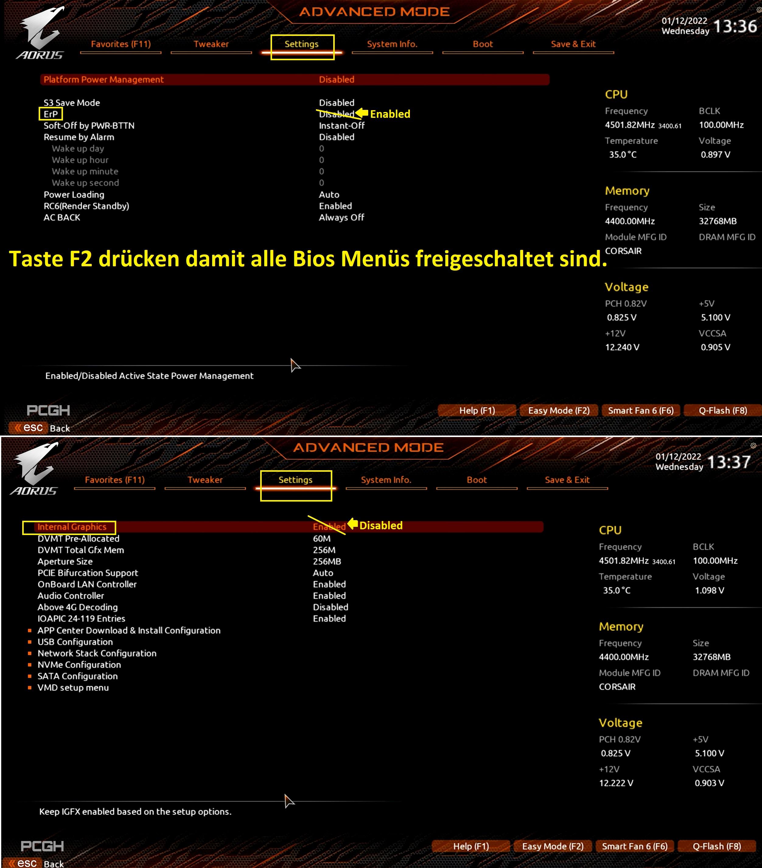

Die Intel Grafikkarte im Bios deaktivieren und ErP einschalten (Enabled).
Das könnte den Fehler tatsächlich beseitigen, denn es deaktiviert Wake on LAN, ein typischer Verursacher solcher Geschichten (nämlich dann, wenn das auf beliebige Pakete reagiert). Kann man aber im Zweifelfall auch in den Einstellungen des Netzwerkkartentreibers im Geräte-Manager abstellen.

Als ich ERP aktiviert habe hat es funktioniert.PC blieb aus.Heute angemacht und ausgeschaltet Zack ging er wieder an...

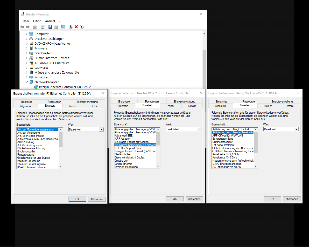

Du kannst auch WoL für den / die Netzwerkadapter explizit deaktivieren:
Dann ist auf jeden Fall Ruhe im Karton. Das hat gerade beim WLAN schon bei manchem Notebook die Leerungsrate des Akkus im ausgeschalteten Zustand ganz erheblich verringert. (Es müssen dafür natürlich dann alle Aktivierungsoptionen aus, damit auch wirklich abgeschaltet wird.) Das verstrippte Netzwerk fällt da heute nicht mehr so ins Gewicht, vor 10 Jahren war aber auch das deutlich bemerkbar. Ich bin der Sache seinerzeit mal mit einem Taschen-Weltempfänger auf die Schliche gekommen, ich meine auf Mittelwelle - was vernehmlich HF von sich gibt, ist offensichtlich nicht aus... (Blöd nur, wenn man eine verbugte frühe Version des i82579LM/V aus Sandy-Bridge Zeiten hat, die ohne WoL je nach Gegenstelle teils recht Gigabit-resistent ist. :rolleyes:)
Und nein, nicht jedes Gerät hält sich sonst an das Häkchen im Tab "Energieverwaltung" - leider.

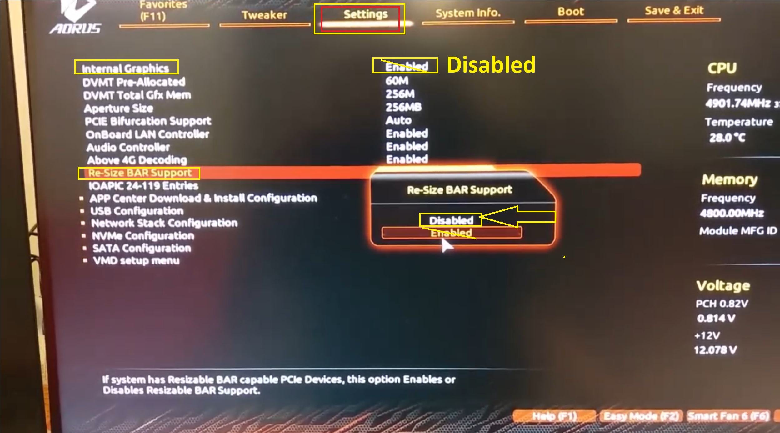

Testweise mal Resizable BAR deaktivieren und die Intel Grafikkarte ebenfalls deaktivieren, das sieht in etwa so aus wie auf dem Bild unten.

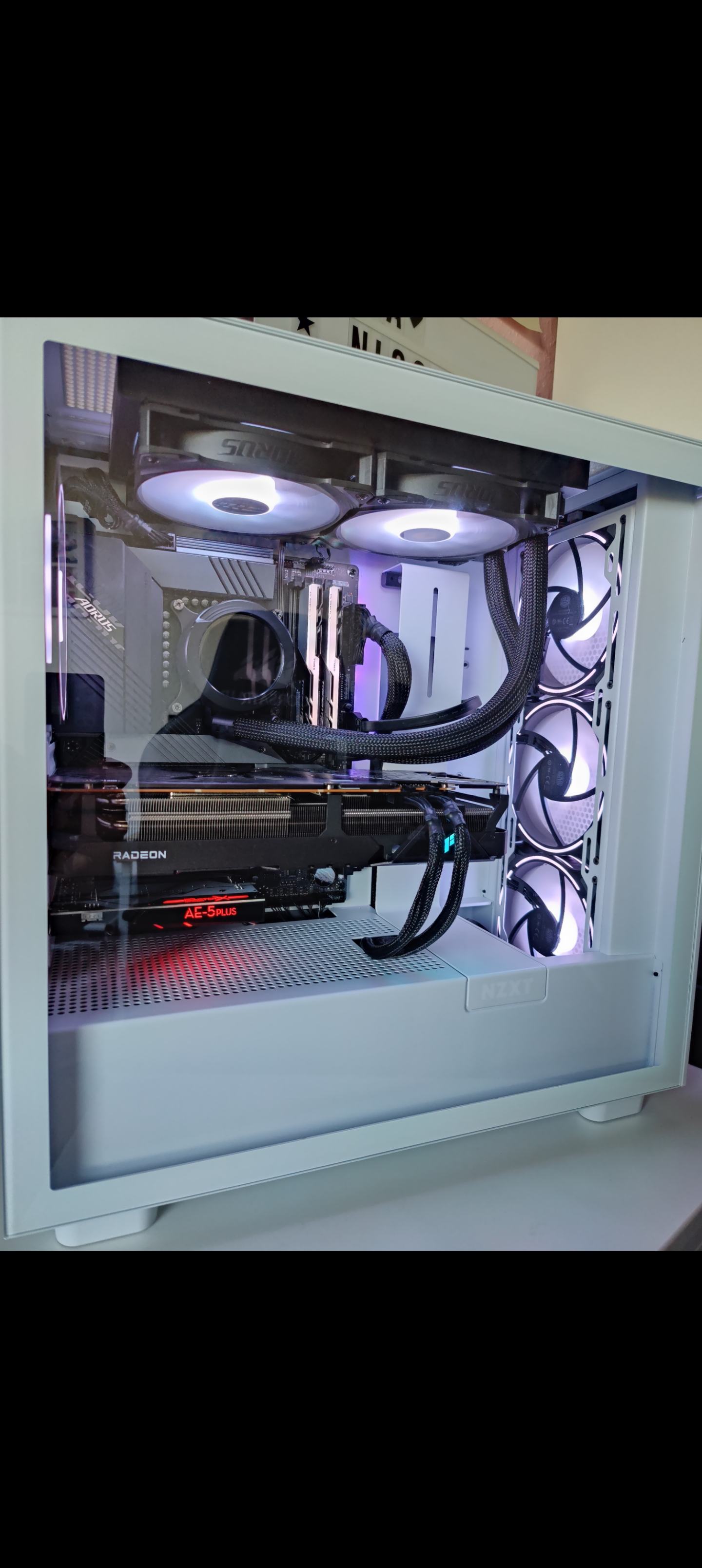

Hier mal was fürs Auge wens interessiert
