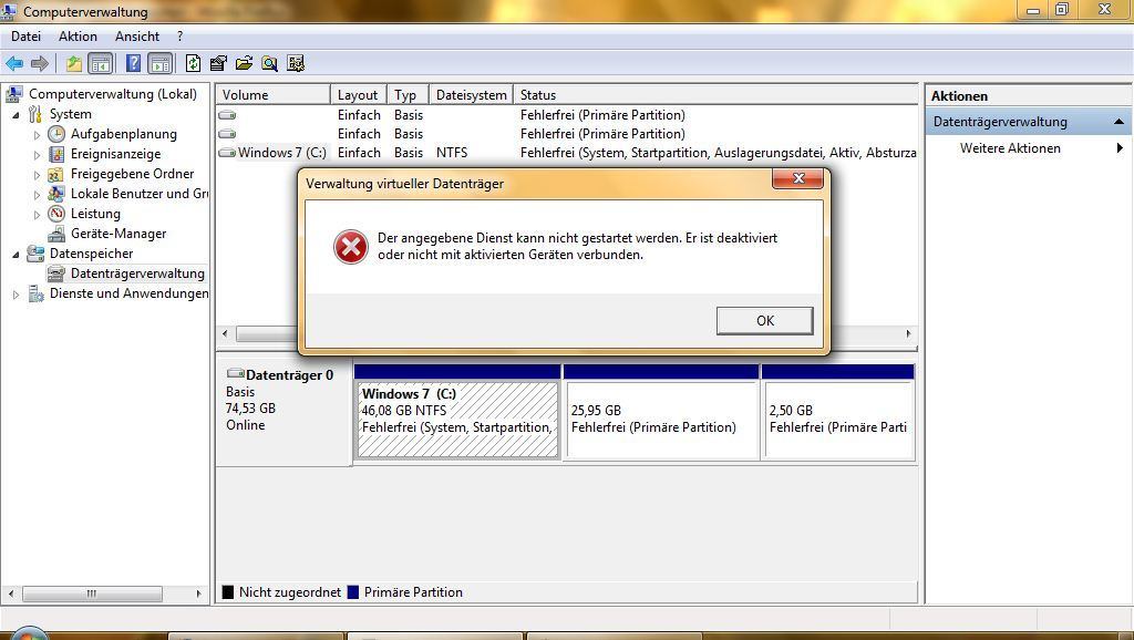

Starte ich die Datenträgerverwaltung um beispielsweise die Partition vergrößern/verkleinern zu wollen, bekomme ich einen Fehler gemeldet:
"Verwaltung virtueller Datenträger
Der angegebene Dienst kann nicht gestartet werden. Er ist deaktiviert oder nicht mit aktivierte Geräten verbunden
RPC-Dienste und was ich dazu auf den ersten Blick überschauen kann laufen aber einwandfrei!?

Auch wenn ich Checkdisk noch für entbehrlich halte, hab ich immer noch das dumme Problem mit der Datenträgerverwaltung. Ich vermute die beiden Dinge hängen irgendwie zusammen. Mir fehlt aber der Ansatzpunkt zur Fehlersuche. Hab schon sehr viel quergelesen und die Suchmaschinen meines Vertrauens spucken leider dazu sogut wie nichts aus.

Die Sache mit der Datenträgerverwaltung habe ich auch mit den Standard-Einstellungen für die Dienste nicht in den Griff bekommen. Neuinstallation und tagelanges Einrichten hat begonnen :(

Das Problem mir der Datenträgerverwaltung bzw. dem Verkleinern von Volumes hängt direkt mit den Diensten der Defragmentierung (+Registry) zusammen. Also auch bei SSDs besser nicht deaktivieren sondern lediglich die Planung unter Windows 7.
