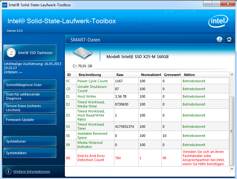

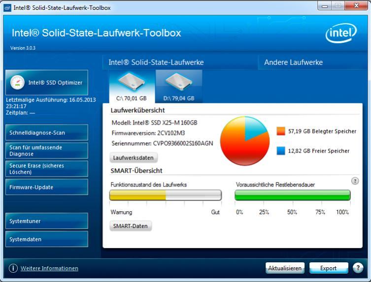

Danke für deine Antwort :) habe die Kiste gestern Abend wieder zum laufen gebracht, hab eine ältere Version der Registry wiederhergestellt. Allerdings ließ der erste Hänger nicht lange auf sich warten. Bis dahin konnte ich aber nochmals das Intel SSD Tool starten, und siehe da: der linke Balken ist auf orange gewechselt und bei den SMART Daten gibts ne Warnung. Mache noch paar Screens, damit habe ich ja den Verursacher gefunden hoffe ich.
Interessant ist, dass es die Lebensdauer immer noch mit 100% anzeigt :hmm:

Ja, Firmware auf der SSD ist auf dem neusten Stand, ebenso das BIOS vom Mainboard. Es ist ziemlich sicher die SSD, hab mir nun einen Ersatz bestellt (Intel SSD 520) und werde für X25-M eine RMA bei Intel probieren. Allerdings bin ich mir nicht sicher ob sie überhaupt noch Garantie hat, weil sie schon deutlich über 2 Jahre alt ist. Leider habe ich nichts gefunden womit ich das überprüfen könnte.

Es war die Intel X25-M SSD. Man konnte erst nur anhand der SMART Daten sehen dass da was nicht passt. Nicht lange danach hat sie komplett aufgegeben und wird jetzt gar nicht mehr erkannt.
Ich würde auf jeden Fall ne Sicherung der Daten machen! Ich dachte ich hätte ne aktuelle Sicherung und habs leider verpennt :( dann war es zu spät. Garantie hab ich leider auch keine mehr, weil die SSD zu alt ist
