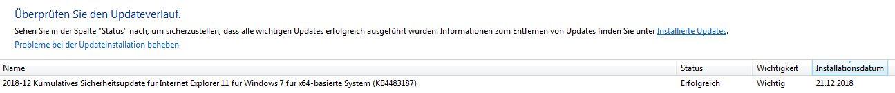

...ist vermutlich das update für den internet explorer gewesen - das war nämlich auch schon mehr oder weniger ein "kleines" systemupdate für win7 (KB 4483187)
deinstalliere das mal und schaue, ob das problem danach immer noch da ist
