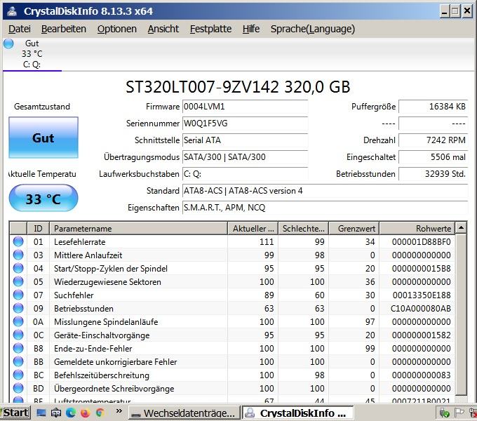

Diese beiden Bilder sind von gerade eben, so wie von HerrAbisZ empfohlen eingestellt.

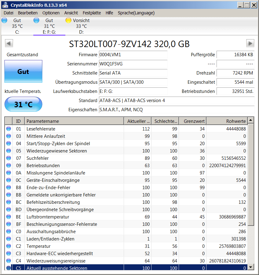

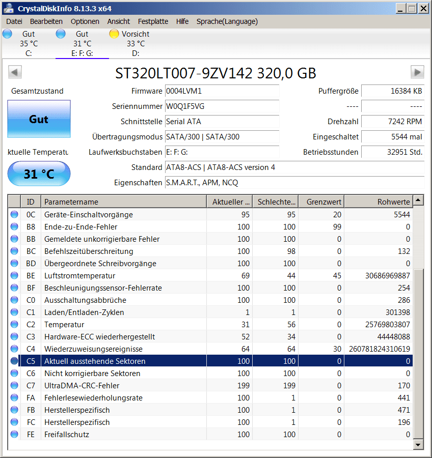

Kurz vorm Machen der Bilder habe ich noch Chkdsk /f /r drüber laufen lassen (Das müssten doch die Funktionen sein, die man bei R-Klick auf die Platte im Arbeitsplatz abrufen kann.).
Die Systemplatte aus dem Laptop hängt gerade in einem Desktop PC.

Jetzt ist die Datenträgerüberprüfung durch. Ich hänge die Platte nochmal in den Lappi.

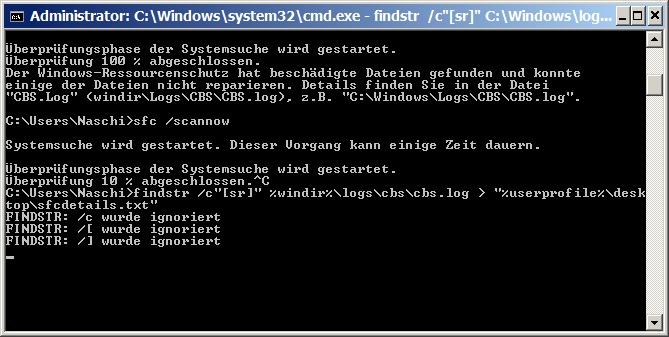

Nach sfc /scannow
Über das Admin-CMD
findstr /c:"[SR]" %windir%\Logs\CBS\CBS.log >"%userprofile%\Desktop\sfcdetails.txt
Nun liegt der Auszug auf dem Desktop und du kannst diese Datei an deine nächste Antwort anhängen.

Hier nach dem ersten Durchlauf von sfc /scannow die Fehlermeldung und die Log Datei.
Die cbs.log ist in der *.zip.

Über das Admin-CMD
Den Befehl noch laufen lassen - die CBS.log ist viel zu viel

Ich glaube bei dem Kommando mußte das c: groß sein. Also findstr /C:"[SR]"...
Auch die Hilfe findstr /? gab mir den Hinweis, das SR groß sein muss.

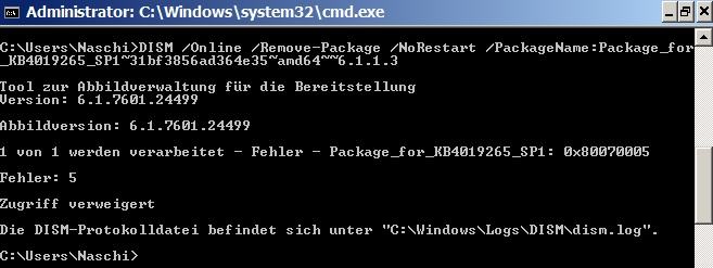

DISM /Online /Remove-Package /NoRestart /PackageName:Package_for_KB4019265_SP1~31bf3856ad364e35~amd64~~6.1.1.3
Das zugehörige Bild zum Befehl ist im Anhang.

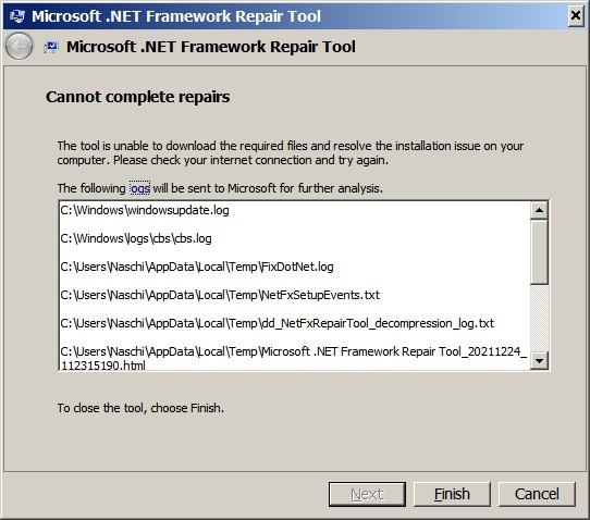

Die Netframework Reparatur läuft gerade.
Das Einkopieren und verwenden des 2. Befehls aus dem 13. Post hat das gleiche Ergebnis wie in Screenshot c.jpeg produziert.

Microsoft Netframework hat das ergeben:

Das ist das Verblüffende! Internet liegt voll an. Aber das Repair Tool kann sein Zeug nicht runter laden. Auch wenn es per Rechtsklick> als Admin... gestartet wird.
Dann habe ich den .net Framework Installer 4.8 mal probiert. Der hat gemeckert er könne im abgesicherten Modus nichts machen.

Nun habe ich die Laptop HDD nochmal in den Desktop PC gehängt, weil der sauber booten und starten kann. So kam im abgesicherten Modus das obige Ergebnis heraus. Nun beschäftige ich mich erstmal damit, wie CHKDSK zu mehr Speicher kommt, um die Reparaturen durchzuführen.
Was meint Ihr macht das Sinn?
EDIT: Die Festplatte hat 80GB frei von 320GB. Das müßte doch reichen.

Deine HDD Index und Clusterprobleme können mMn bewirken, das man die ganzen Daten nicht findet
CMD Befehl als Admin
wusa /uninstall /KB:4019265

DISM /Online /Cleanup-Image /ScanHealth - ist das gleiche wie oben, aber man muss im Netz sein
Bitte warten bis in der CMD wieder C:\Windows\System32 erscheint.
Danach bitte aus C:/Windows/Logs/CBS das Checksur.log hier Hochladen - eventuell zippen.
Ich sehe gerade, da gibt es auch jetzt bei x64
windows6.1-dotnet-servicing-x64-17feb14_f561e09da557055c10261dd74b0be0a46d72d61b.exe
Das braucht aber wahrscheinlich auch Internetzugang
und
checksurpackage_227e9a790fd0a7171d1aa36b0d2def88937c01f9.exe

Ich bin auch der Meinung, das die Ursache gefunden werden muss. Was nützt es, wenn die (offenbar) Schrott HDD neu aufgesetzt wird. Andererseits könnte ich das Geld für ne neue Festplatte auf der Reise gut gebrauchen.
Warum soll die HDD urplötzlich Schrott sein? Dein Windows ist Schrott, sonst nichts; schließlich funktioniert ja der abgesicherte Modus einwandfrei. Windows hart abwürgen ist halt manchmal Mist.
