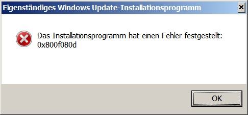

wusa /uninstall /KB:4019265 - ergab eine Fehlermeldung

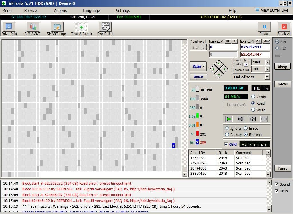

Victoria - Ein HDD Tool hat viele defekte Sektoren gefunden. Keine Ahnung ob das stimmt aber CHKDSK hat auch abgekackt. Victroria hatte den SMART Zustand als BAD ausgegeben. Da tauchten so viele defekte Sektoren auf. Das kann ich mir gar nicht vorstellen. Aber CHKDSK hat auch ausgegeben, das nicht genug Speicher zur Verfügung sie, um das zu reparieren.

Bei Victoria mal nur auf Scannen schalten und wenn es anfängt blau zu werden stoppen und mit einem höheren LBA Wert weiter machen

In Victoria steht im Screenshot unten drin, prüfe FAQ #6.
[Aus dem Russischen übersetzt]
In der Victoria FAQ wird folgender Grund angegeben:
Höchstwahrscheinlich läuft das Programm unter Windows 7 oder höher. Diese Systeme haben im Gegensatz zu XP erhöhte Sicherheitskriterien und erlauben kein Schreiben auf eine Festplatte mit logischen Partitionen. Es gibt jedoch eine Lösung. Es ist notwendig, den Master Boot Record auf der Festplatte zu deaktivieren, danach kann die Festplatte vollständig gelöscht werden. Um alle Partitionen zu deaktivieren, reicht es aus, Sektor 0 des Laufwerks zurückzusetzen:
  • Öffnen Sie die Registerkarte "Erweitert" und klicken Sie auf die Schaltfläche "MBR AUS". Danach muss die Platte im System neu definiert werden:
    • Wenn es sich bei dem Laufwerk um ein USB-Laufwerk handelt, entfernen Sie das Kabel und stecken Sie es wieder in den USB-Port ein.
    • Wenn es sich um ein internes Laufwerk handelt, schalten Sie es im Windows-Geräte-Manager aus und schalten Sie es dann sofort wieder ein. Wenn der Computer nach einem Neustart fragt, müssen Sie ihn ausführen.
  • Wählen Sie dieses Laufwerk im Victoria-Programm aus.
  • Die Aufnahme sollte funktionieren.
Keine Ahnung wie das gehen soll. Ich verstehe das nicht. Vorschläge?

Wenn du das machst, wird die HDD gelöscht
Victoria läuft nur unter XP fehlerfrei, so viel ich weiß
EDIT: Oho 5.21 ist schon für win10 ?
Sind alle 280 Error am Schluss von der Platte ? Scrolle mal hoch
Chkdsk lief auf einem Vista PC besser durch. Unter Victoria kommen jetzt weniger defekte Sektoren. Aber normal starten tut die Festplatte immer noch nicht.

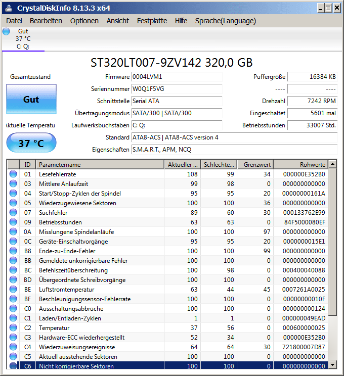

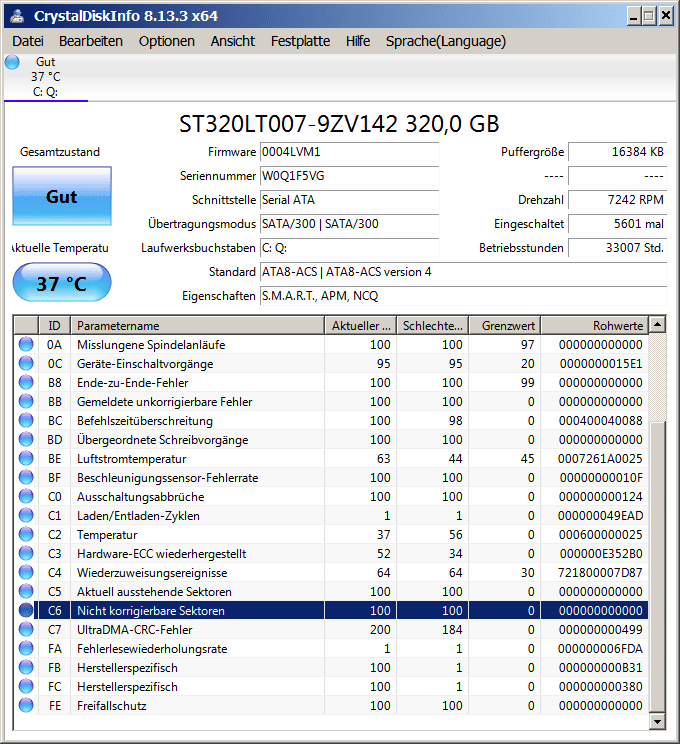

Die CDI Daten sind von eben.
Victoria hat mit deutlich weniger Fehlern abgeschlossen. Aber mist, das Bild ist noch auf dem anderen PC. (hoffentlich)
EDIT: Victoria war auf Screenshot gestellt. Hat aber am Ende einen Screenshot vom Bildschirm gemacht und nicht von seinem eigenen Fenster. Da waren halt andere Fenster im Vordergrund. Oh mann!
Die Logdatei sagt, es waren noch 18 defekte Cluster.

Du hast aber jetzt eine Menge CRC Fehler mehr
Was auf das Kabel oder die Platine schließen lässt

Was die CRC Fehler angeht, ich weiß nicht mehr auf welchem PC ich den ersten CDI Test gemacht habe. Inzwischen ist CDI auch auf beiden Backup Desktop PCs. Ggf. liegt es auch daran, das der Computer nicht der gleiche war, wo die Screenshots drauf gemacht wurden.
