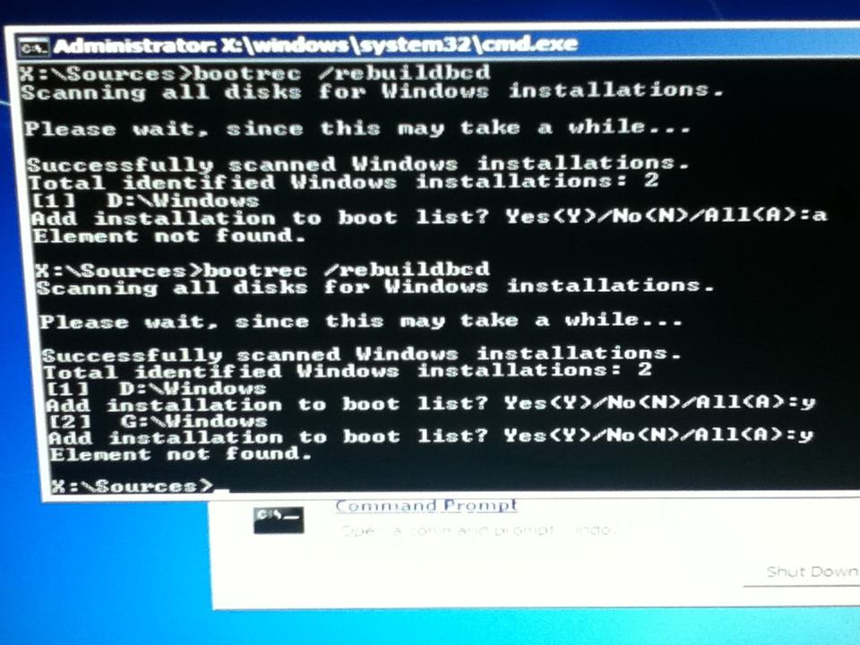

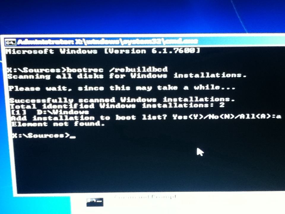

Genau das hatte ich schon mittels dieser Befehle gemacht, wie in dem Link erwähnt
bootrec /fixboot
bootrec /fixmbr
bootrec /rebuildbcd
Doch, dass hatte ich vorhin vergessen, wenn ich es nochmals mit der normalen Reperatur von der Installations-CD versuchen wollte, hat er garkeine Partition gefunden und ich konnte nichts machen, auch nach mehreren neustarts erkannte er keine Partitionen mit dem Reperaturwerkzeug. Trotzdessen, dass ich jetzt eine neue Festplatte mit funktionierendem Win 7 angeschlossen hatte. :(

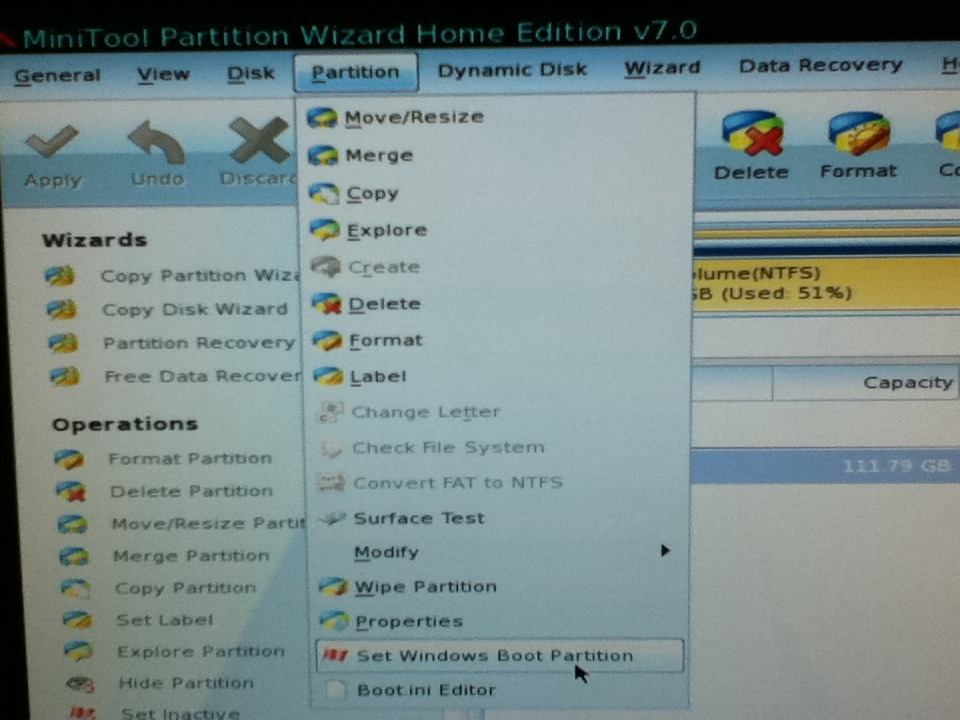

Klingt sehr logisch, habe es gleich mal ausprobiert, doch ich kann den Partitionsbuchstaben nicht ändern, da die Partition keinen mehr hat, folglich kann ich die SSD nicht als Windows Boot Partition markieren
(siehe Bilder)
Kann ich nicht per Eingabeaufforderung des irgendwie zuweisen?
