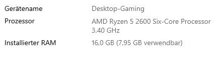

ich habe ein Gigabyte Aorus B450i Pro Wifi mit einem Ryzen 2600 und Kingston HyperX Fury 16GB (2x8GB) Ram.
Mein Problem ist, es wird nur die Hälfte von Ram adressiert. Das Bios ist auf dem neuesten Stand (F60e), Windows 10 64Bit ist frisch installiert und aktuell. Einzeln eingesteckt jeweils funktioniert der Ram ohne Probleme. Im Bios werden auch 16GB angezeigt.
Warum kann Windows nicht den vollen Ram nutzen? Google hat mir viele Ergebnisse geliefert, aber nichts davon hat mir geholfen.

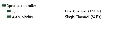

Ich habe in AIDA64 mal geschaut und da steht, dass nur Single-Channel läuft.
Im Bios konnte ich aber nichts zu diesen Einstellungen finden.

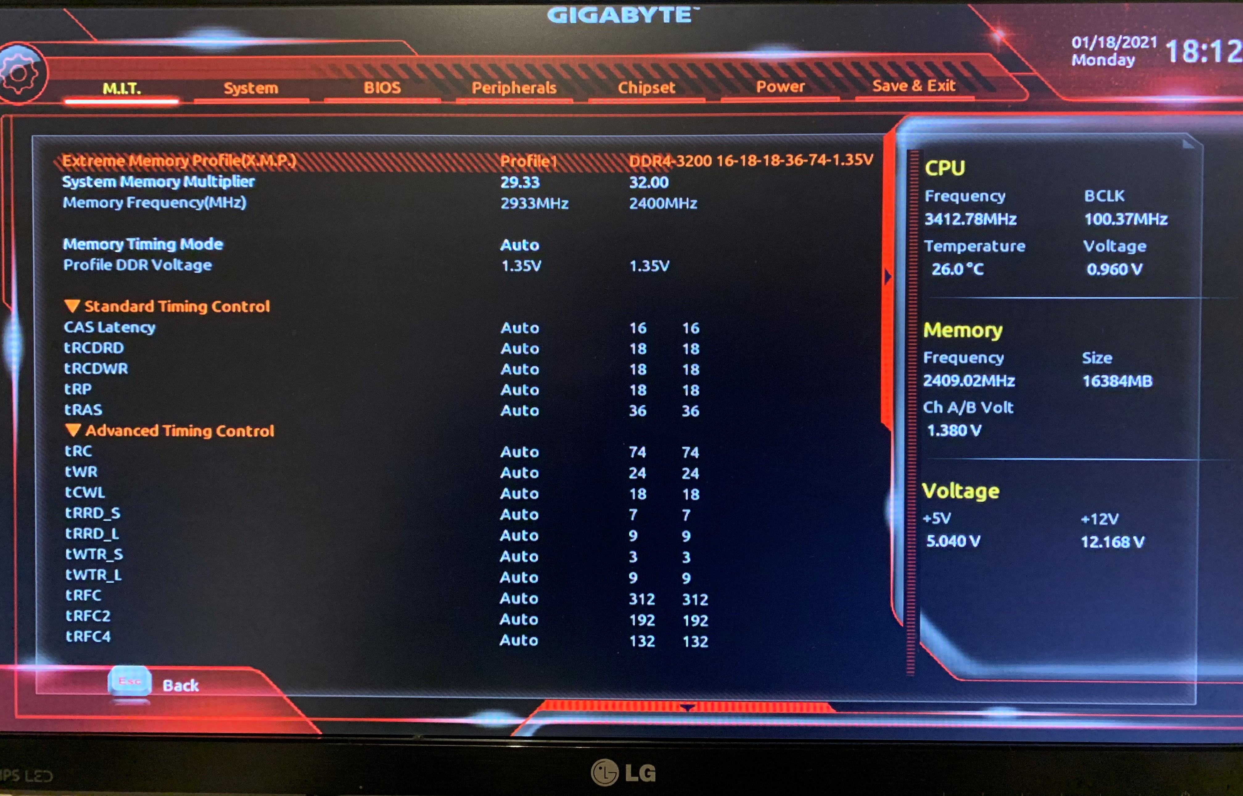

Versuch den RAM auf 2933 Mhz zu stellen (auf eigene Gefahr). Mach mal ein Bild von der Darstellung im BIOS. Auch was unter Advanced Memory Settings steht.

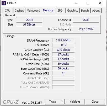

Was zeigt CPU-Z an bei SPD ?
Ich habe noch einmal den Ram ausgebaut und ein Modul in den linken Slot eingesteckt und der Rechner startet normal und in Windows wird auch wie erwartet 8GB angezeigt. Wenn ich aber nun den gleichen Riegel in den rechten Slot einstecke, startet der Rechner zwar, aber es gibt kein Bild. Ist evtl. der rechte Slot defekt?
Habe jetzt wieder beide Riegel eingebaut und 2933 Mhz eingestellt, habe hierzu Profil 1 gewählt und dann manuell 29.33 eingegen. Immer noch 8GB.

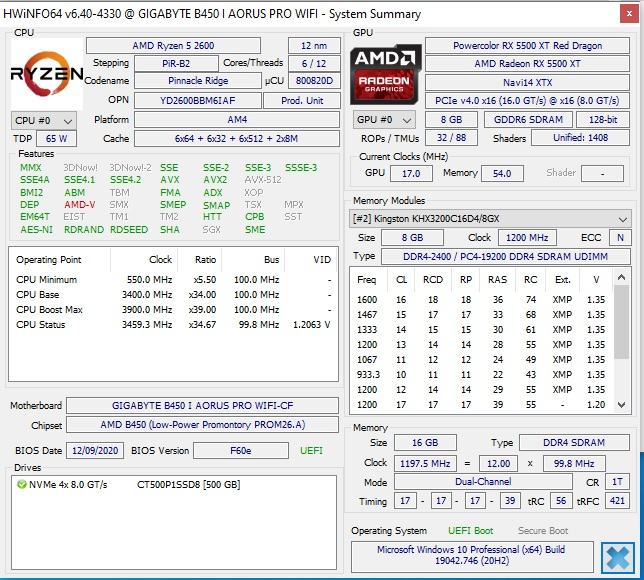

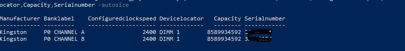

Könnte man vermuten, muß aber nicht unbedingt sein. Jedoch auf dem Bild mit dem BIOS sieht man, das Mainboard erkennt bei dem XMP-Profil nur die 2400 Mhz. Dort sollten ja 3200 Mhz stehen.

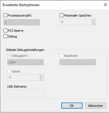

Wenn Du msconfig eingibst, was steht da bei Start/Erweiterte Optionen ? (bei maximaler Speicher)
Das war unter anderen das erste was ich in google gefunden hatte, nichts von den Ansätzen in google hat geholfen. Ich habe auch Memtest86 geladen und mal angeworfen und da wird nur 8GB Ram angezeigt.
Wenn der Ram-Slot nicht defekt wäre, müsste dann nicht der Rechner normal bis in Windows booten wenn nur im rechten Slot ein Riegel steckt? Der linke Slot ist als DDR4_2 markiert und der rechte als DDR4_1.
