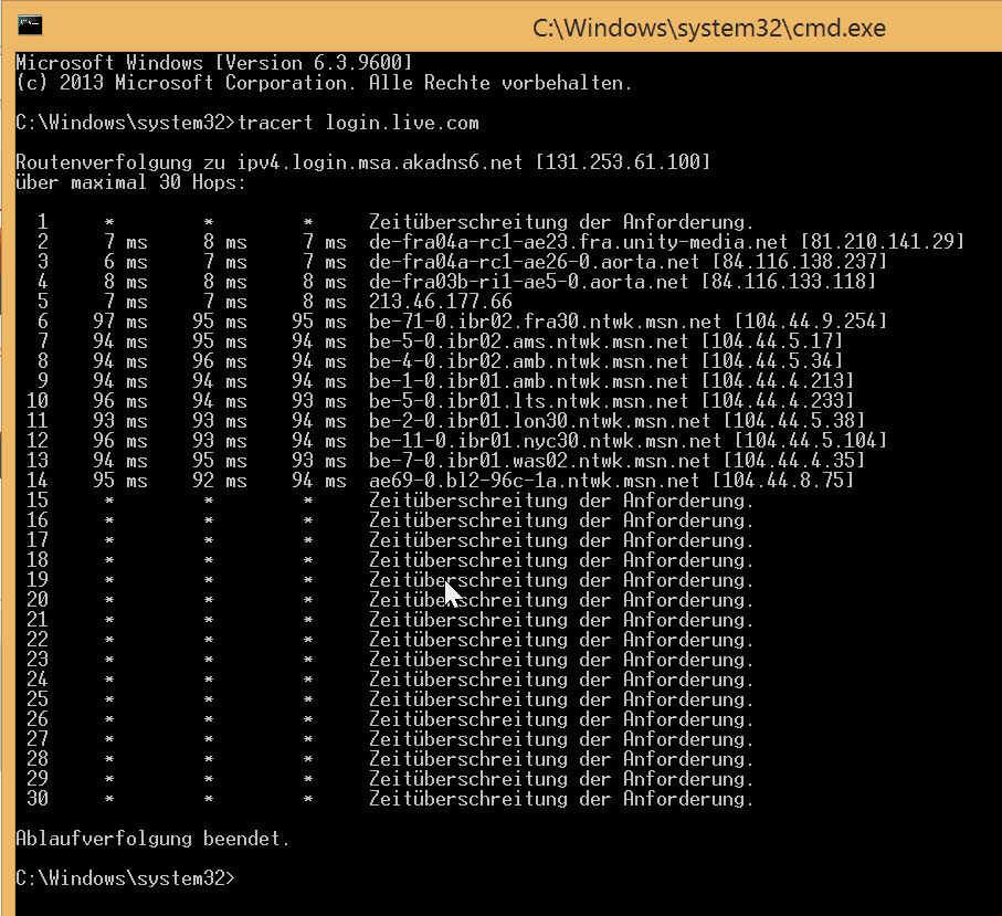

4. Geb mal in der Windows konsole "tracert login.live.com" ein und poste was rauskommt.

zu 4) Den tracert habe ich an diesen Post angehängt.

zu 4. Die route sieht abgesehen vom Timeout auf 1 normal aus. Normalerweise ist der erste Hop dein Router, kann aber natürlich sein dass der sich nicht Pingen lässt (weil deaktiviert).

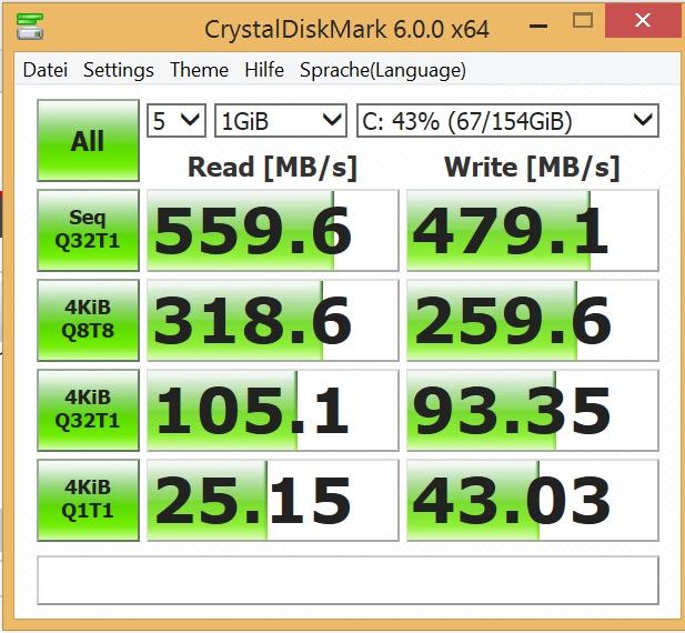

Ich hab jetzt mal den CCleaner laufen lassen - und der hat die Verzeichnisse nur sehr langsam durchsucht. Ich habe die Vermutung, dass es an der Festplatte liegt.
CrystalDiskInfo liefert die folgende Aufstellung für meine System-Platte
Wie kann ich den HDD-Status denn noch checken?
Mit Crystaldiskinfo weil Crystaldiskmark haste ja schon gemacht.Wobei ich angesichts der Werte die CDM liefert schließe ich ein Problem mit diesem Datenträger aus.Ein Blick in den Taskmanager hilft bisweilen auch...
