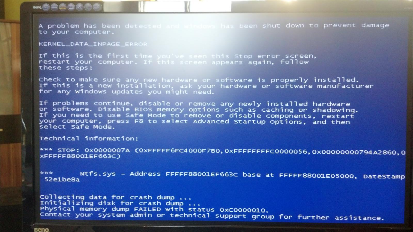

Vielleicht hilft es ja, auf dem Bluecreen steht immer "KERNEL_DATA_INPAGE_ERROR". Zusätzlich kommt die Meldung "Stop: 0x0000007A" und noch viele weitere Zahlen in iener Klammer.
Der Prozess NTFs.sys scheint auch eine Rolle zu spielen.
Morgen kann ich auch noch ein Foto dazu posten.
Ok, mit dieser Fehlermeldung kann man schonmal was anfangen.
Dieser Fehler tritt auf, wenn beim Nachladen einer Page (Seite des logischen Speichers = Festplatte) in einen (Page) Frame (Seite des physischen Speichers = RAM) für Teile eines Programms, hier Kernel Data, konnte der logische Speicher nicht gelesen werden.
Grund kann sein: loses Kabel, defektes Kabel, defekter HD Controller, defekte Festplatte.

Hier ein Bild des Bluescreens leider nicht so gut geworden. IMG_20140518_191458_899.jpg

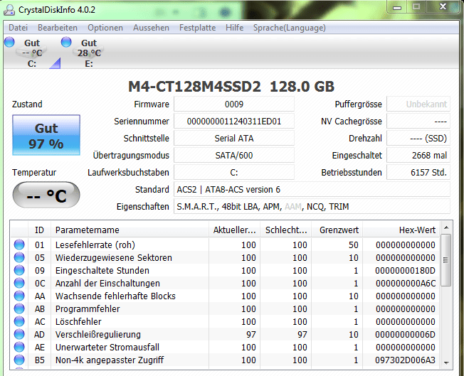

Ich sehe gerade, du hast eine Crucial M4 SSD
Da gab es doch diesen 5184 Stunden Bug, der zu Bluescreens und Systemabstürzen führte.
Dagegen hilft ein Firmwareupgrade.

Laut CrystalDisk läuft meine SSD schon länger als 5184 Stunden.
Ich hab mir hier dir firmare gedownloadet.
Die aktuellste Firmware müsste die 070H sein.
Steht zumindest hier: eu.crucial.com - SSD support

Mein Fehler war, die firmare exe auf der HDD auszführen, wiel sie dort gespeicher war. Man muss sie aber auf die SSD verschieben und dort ausführen. Jetzt habe ich aus 070H.

Hatte seit dem Firmwareupdated keinen Absturz mehr, läuft wieder top.
