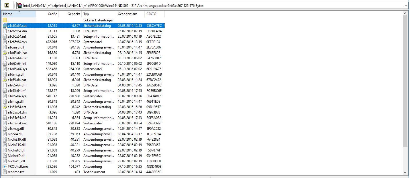

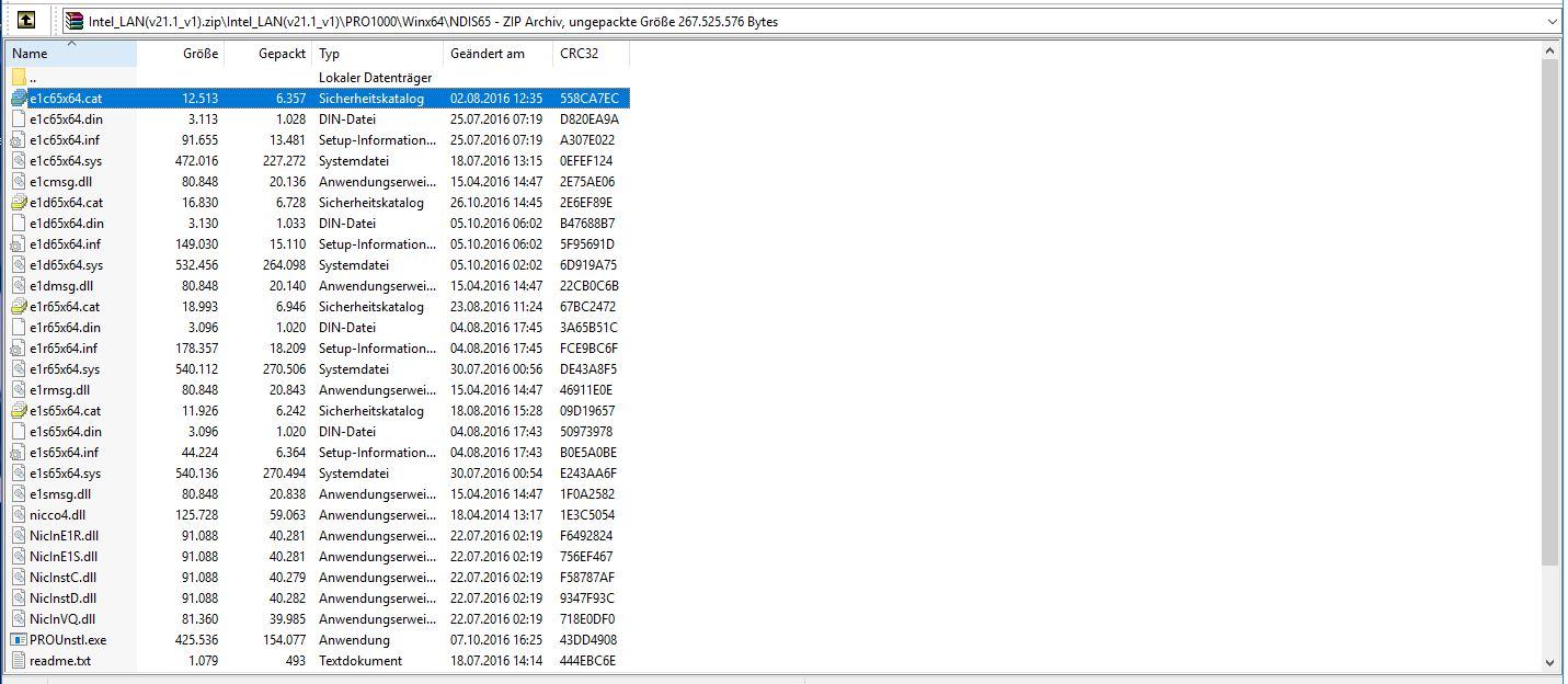

Die ganzen .cat .inf datein hast du schon ausprobiert also in NDIS62 bis 65 ? Win32 und win64 bit ordnern ?
Ansonsten probier mal den: MEGA vielleicht geht ja mit dem intel lan treiber.
Netzwerkcontroller würde ich auch mal ausprobieren. Weil du hast ja scheinbar 2 nicht erkannte controller ?

Die werden ja nicht Angezeigt nur die Ordner ( Siehe Bild ) habe aber alle Ordner versucht ohne erfolg

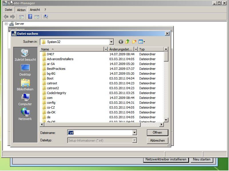

Hmm und auf *Hardware manuell aus einer Liste wählen und installieren* und auf *Netzwerkadapter* und auf *Datenträger* und dann die inf ausuchen ?222222222.JPG

Das Problem ist das der TE versucht hat über automatische installation zu installieren und so nur ordner angeben kann wo er natürlich nichts findet. Er muss es manuell machen bei der alten Windows Version und die .inf aussuchen. Sollte das nicht gehen kann man immer noch ne neuere Windows Version oder wie besterino schreibt auf esxi gehen.
hey es geht aber da wird ne ganze liste angezeigt welcher is den da der richtige
Probier einfach durch. :) Würde mit e1c65x64.inf anfangen.
OMG es geht OMG Vielen Dank, zwei tage verloren wegen so einer Kleinigkeit....
