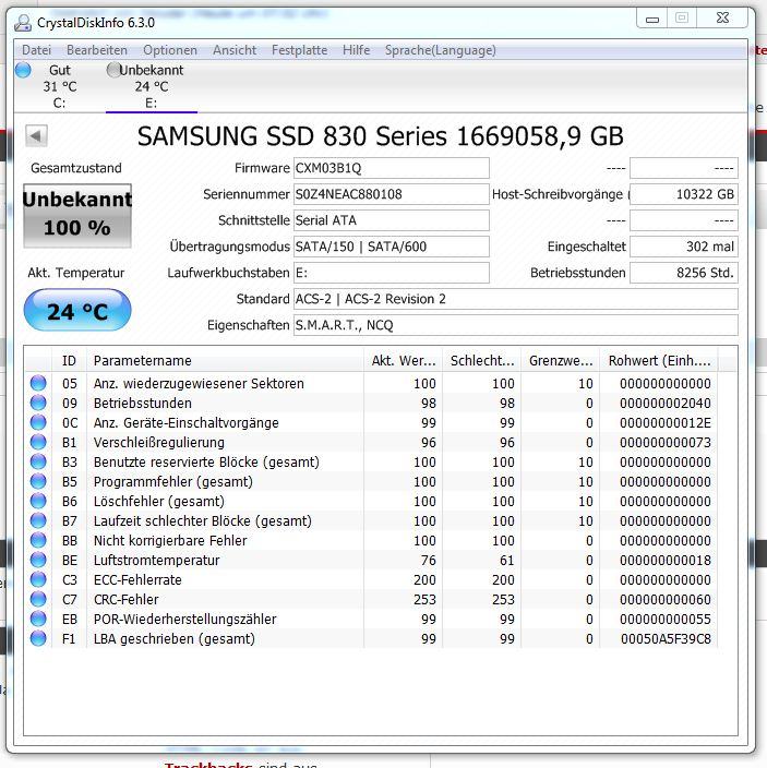

Magican erkennt sie nicht, bzw erkennt mir die SAMSUNG 830 SSD SERIE, aber sagt, das nur 0,25 GB vorhanden sind - das wären 250MB
statt 250 GB....

Lustig ist, dass wenn wir sie EXTERN anschliessen - egal an welchem Rechner mit welchem Chipsatz, wird sie erkannt, und im Windows Explorer mit 256GB angezeigt und auch formatiert - OHNE Fehler.
Lediglich das Samsung Tool erkennt die SSD nict richtig. die Größe wird dort jedesmal anderst angezeigt.
Performance Test kann ich machen - nur das FW Update ist ausgegraut und nicht anklickbar...

So, Heute nochmal auf einem Rechner und einem Laptop getestet.
Selbes Spiel.
ABER:
Im Rechner als 2. Platte wird si mit dem Samsung Magican Tool erkannt, Smart Werte sind wunderbar, und ich kann dort auch die FW Update Funktion anwählen.
Es wird mir dann aber DIREKT gesagt, das die installiert die aktuellste ist.
Neuflashen, oder eine ältere flashen ist NICHT möglich, um den Fehler an der FW auszumachen...
