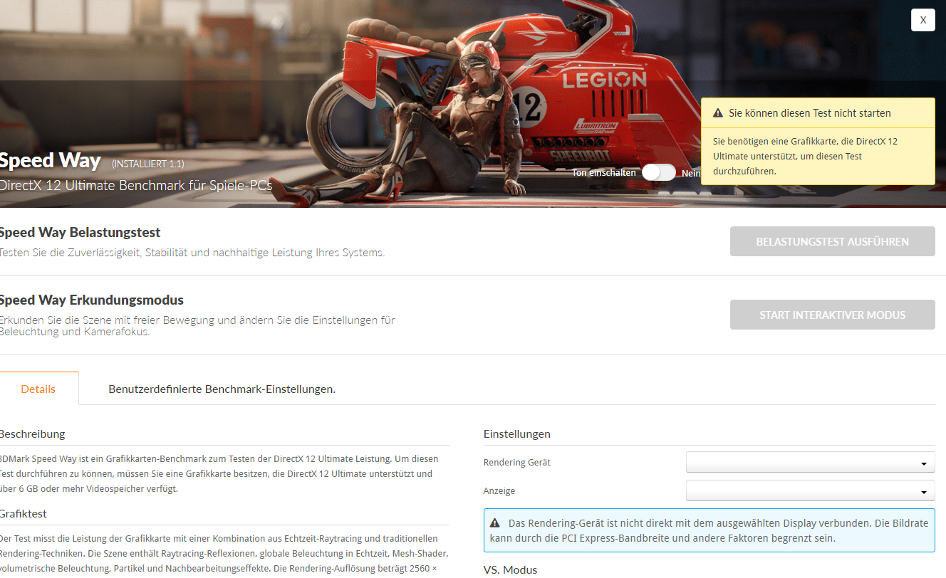

Habe das Board getauscht. Alles lief perfekt. Games runtergeladen. PC ausgemacht. Später wieder gebootet und alles läuft in Zeitlupe.
Taskmanager öffnen dauert ewig. Maus ruckelt. Pc ist extrem langsam.
Wollte einen Benchmark machen ob sonst alles passt. Kam die Meldung das keine Dx12 Grafikkarte eingebaut sei. Siehe Foto.
Meckert ja wegen DirectX 12 Ultimate.
