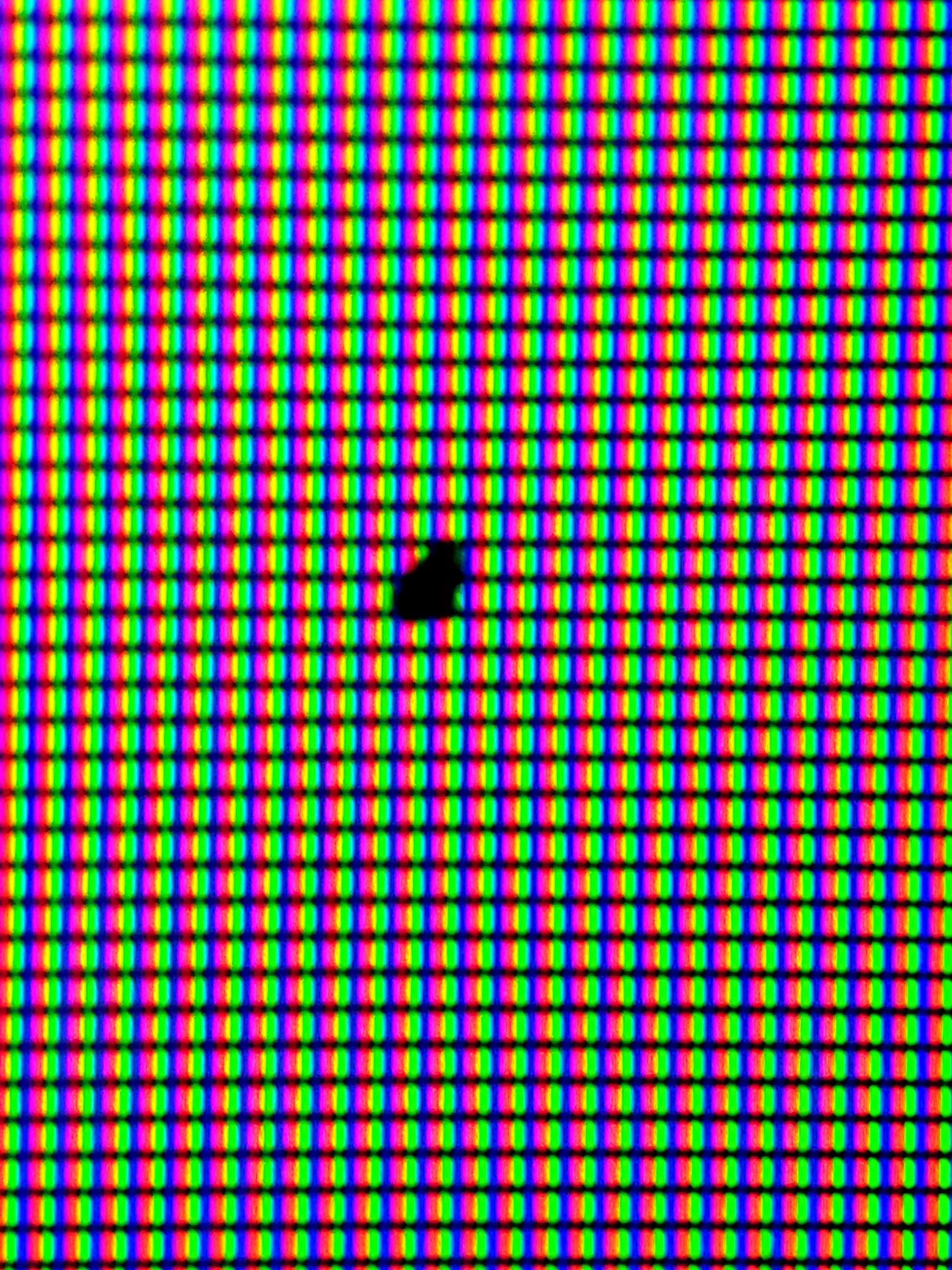

ich habe bei meinem Monitor in letzter Zeit immer wieder beobachten müssen, dass sich im Display winzige schwarze Punkte entwickeln. Mittlerweile habe ich knapp 15 solcher Punkte im Display, ich habe das Größte mal für euch fotografiert:
Die Punkte sind definitiv im Panel und nicht auf der Außenseite. Meiner Meinung nach sieht das nicht nach einem Pixelfehler aus, oder?
Gewittertierchen, bzw.Teile von diesen.
Weiter unten im Link steht auch was über Gewittertierchen in Monis.
Das ist ja verrückt, dass die Tiere da überhaupt reinkommen können! Ich habe solche Fliegen auch noch nie in meinem Schlafzimmer gesehen, wobei das bei der Größe vermutlich auch etwas schwierig sein dürfte. Dann müsste man wohl das Panel auseinandernehmen und die verschiedenen Schichten säubern, aber das komplett sauber zu kriegen dürfte auch etwas schwierig werden.
Selber machen ist recht optimistisch gedacht. Die Panelschichten sind allseitig umklebt, und wurden nicht fürs auseinandernehmen konzipiert.

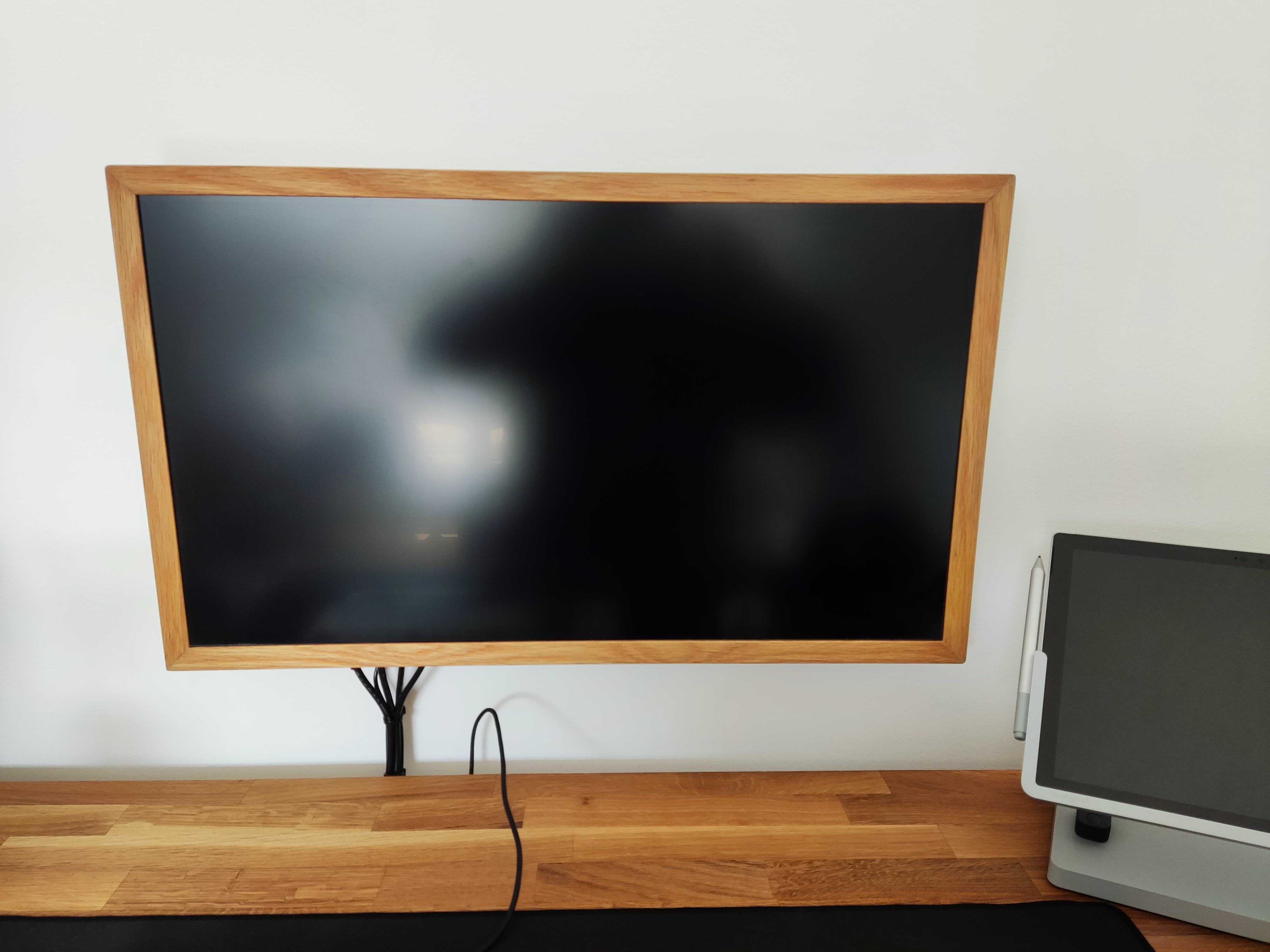

Habe den Monitor vor einiger Zeit als defekt gekauft, den Controller durch einen neuen ersetzt und ein neues Gehäuse aus Holz gebaut. Denke ich werde dann damit leben müssen.

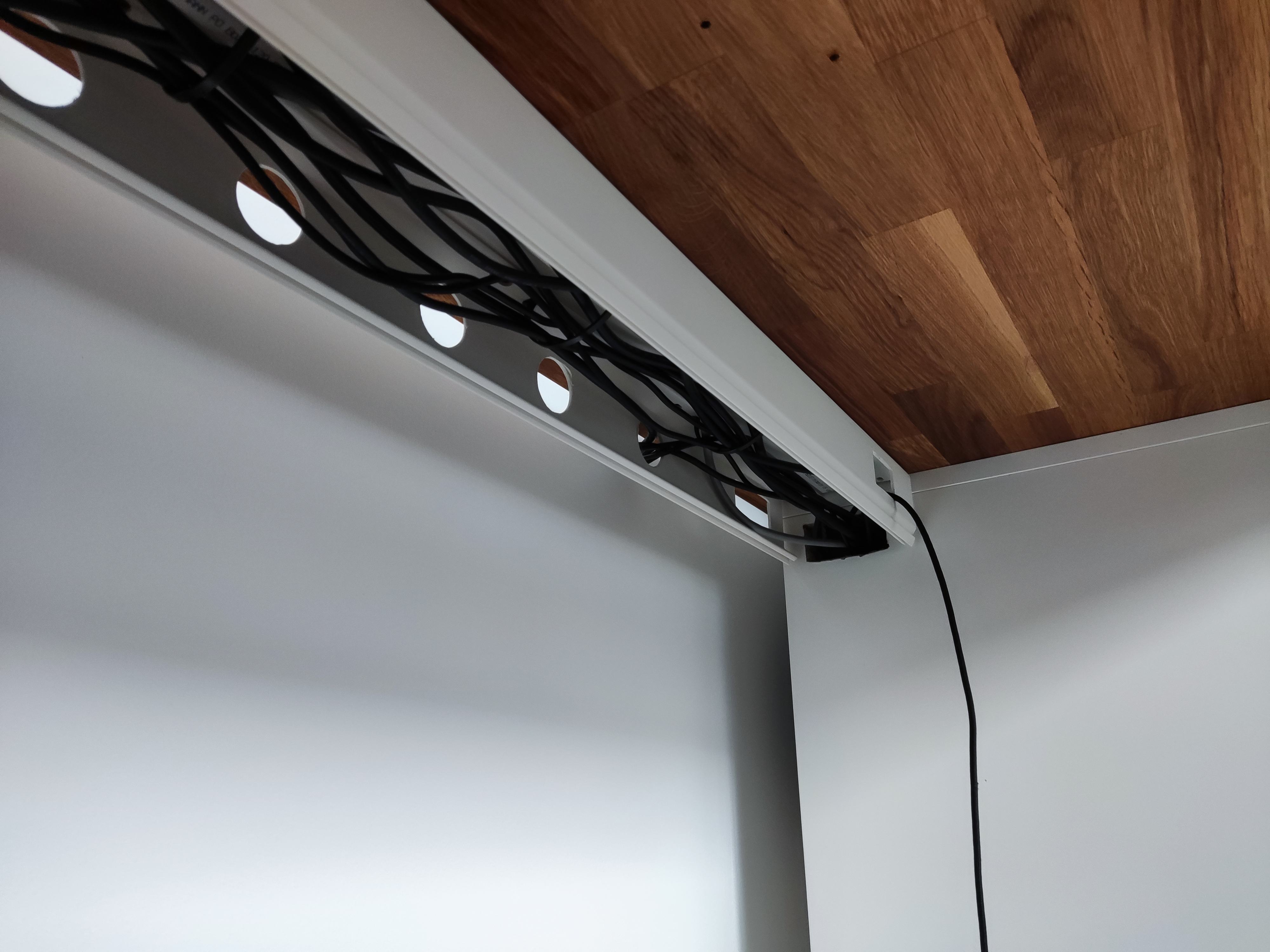

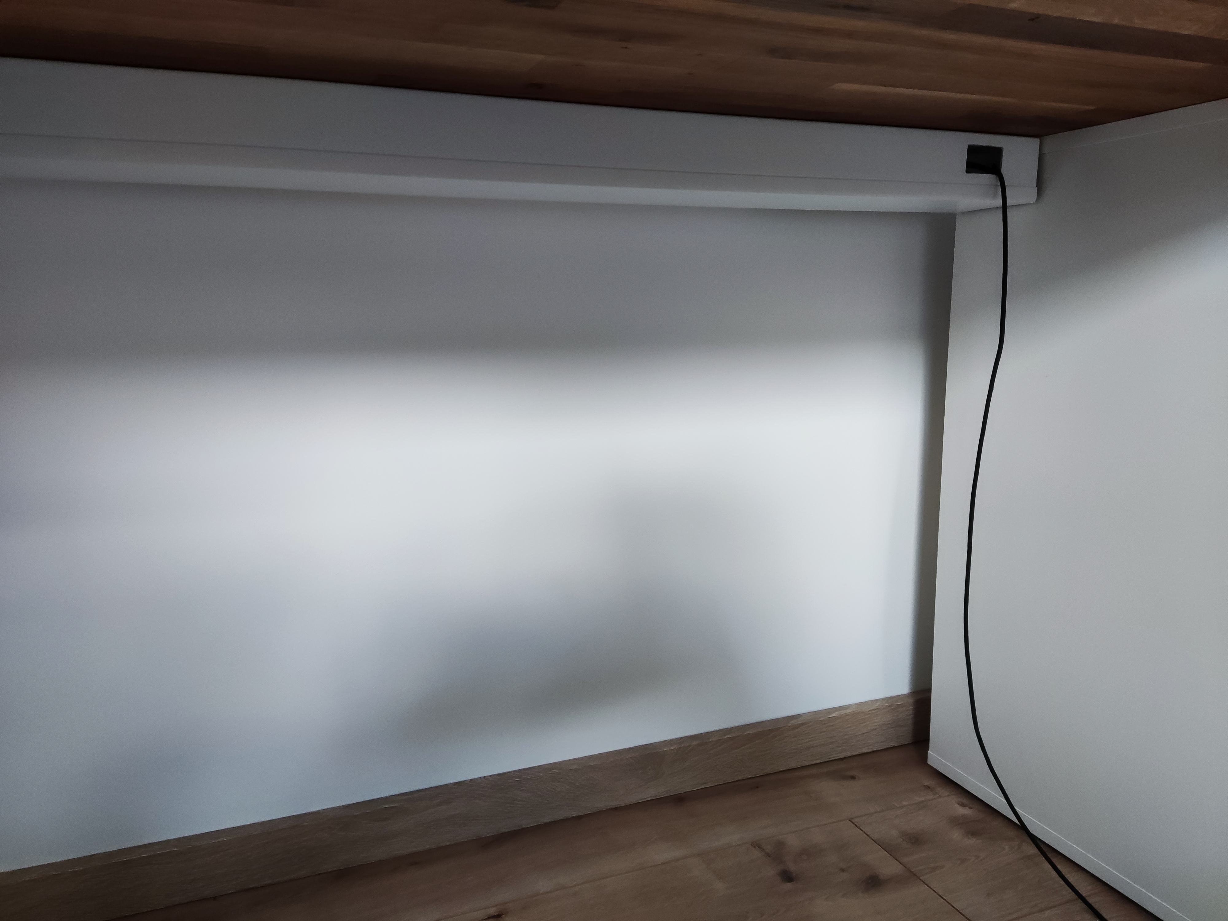

Keine Sorge, das kommt noch :d So sieht es unter meinem Tisch aus:
Ich habe einfach ein großes Kabelkanal unter meinen Tisch mit Schrauben montiert. In die Rückseite des Kanals habe ich mit einem großen Bohrer viele Löcher gebohrt, damit können an einfach Kabel rein und rausgeführt werden.
Im Kabelkanal sind Kabelbinder drin, durch die Kabel auch nachträglich einfach eingefädelt werden können. Im Unterschrank auf der rechten Seite des Tisches ist eine Öffnung, sodass die Kabel unsichtbar vom Kanal in den Schrank gehen können. Nur mein Headset Kabel stört noch :d
